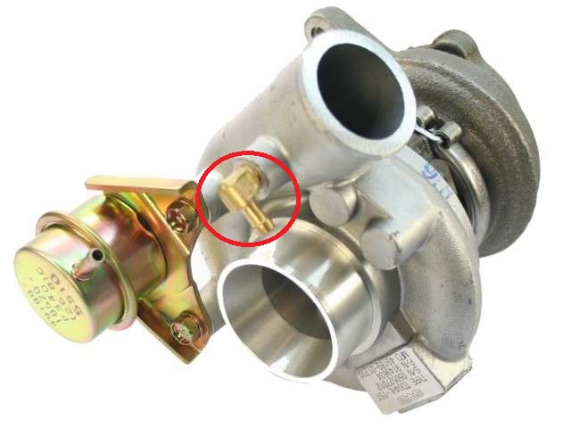

        ”Jeg søgte en 90 graders slange bøjning op til min APC ventil. Min er født LPT men konveneret til APC. Jeg ved ikke om udtaget fra turbo sidder anderledes men på FPT turbo’en ?”
        Vet inte om jag förstår frågan men så här ser det ut på min FPT:
        Anledningen till att jag frågar är att det är en skillnad mellan LPT och FPT. Det är inte lätt att installera en normal slang för APC-ventilen. undrade om de hade gjort en annan typ av tappar på FPT-bilarna
        Vilka de inte har kan jag se. 😀 😀 Tack for foto! 😀 Super cool!

          Angående slangen till APC-ventilen. Som jag förstår så sitter det bara en ”vanlig” slang som böjts på fpt men på din har du en med 90°-”anslutningsmuff”. Men som sagt så vet jag inte säkert vad du menar….
          Jag måste prova mitt bästa svenska tillsammans med google.
          Jag har bifogat en bild. Jag tänkte på att FPT-bilarna hade den här typen av anslutning. Istället för rak.
          591102
          Det var bara en tanke om det var skillnad mellan dem. Eftersom det finns flera turbomodeller tillgängliga för 1991-1993-modellerna.

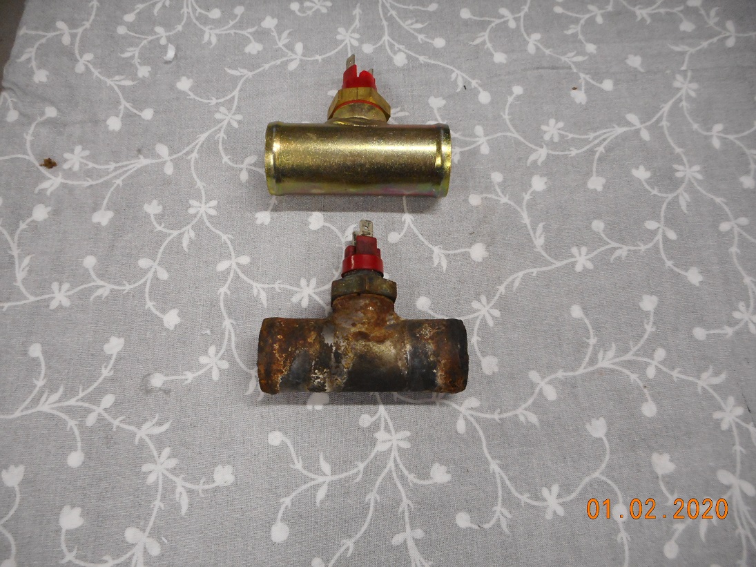

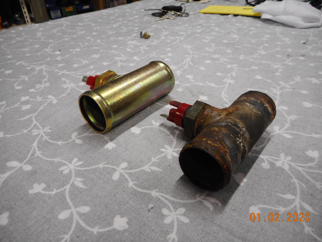

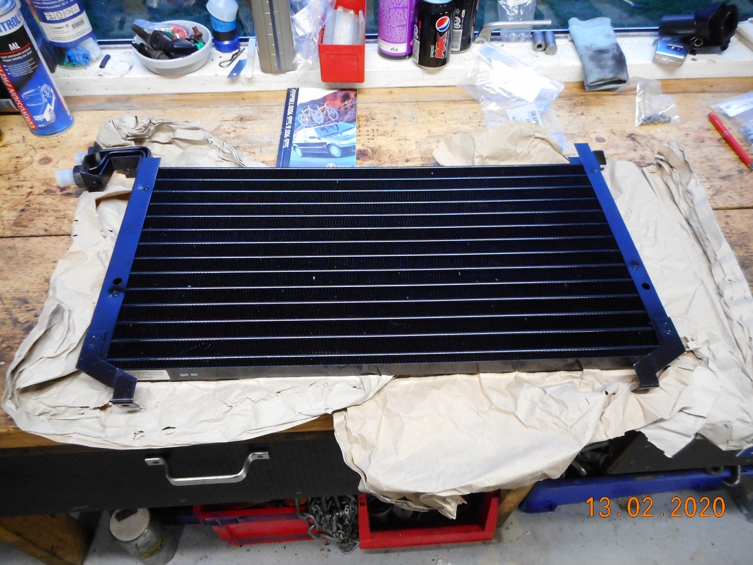

              Som folk kanske har lagt märke till finns det inte många nya uppdateringar nyligen. Lite svårt att hitta rätt reservdelar till bilen. Dessutom finns inte motivationen i samma stil. Så det kommer i små steg. Det måste göras rätt.
              Men när jag inte är i garaget har jag för mycket ledig tid framför datorn:
              Bra paket för brevlådan 😀 😀
              DSCN1320-redigeret
              Som du kan se från de första bilderna i tråden,
              då är bilen från fabriken utrustad med AC. Men tidigt i processen ville jag ta bort luftkonditioneringsapparaten.
              Dels för att det inte är lätt att hitta reservdelar till. Och det är R12.
              Meeen eftersom projektet har rullat har jag letat efter en ny kondensor etc.
              Det blir riktigt varmt här i Danmark och Sverige, och en varm lädersäte är inte så bra 😀 😀 😀
              Meen här är vi:
              DSCN1325-redigeret
              DSCN1328-redigeret
              DSCN1329-redigeret
              DSCN1330-redigeret
              DSCN1334-redigeret
              DSCN1335-redigeret
              Kanske bra med en ny eller?

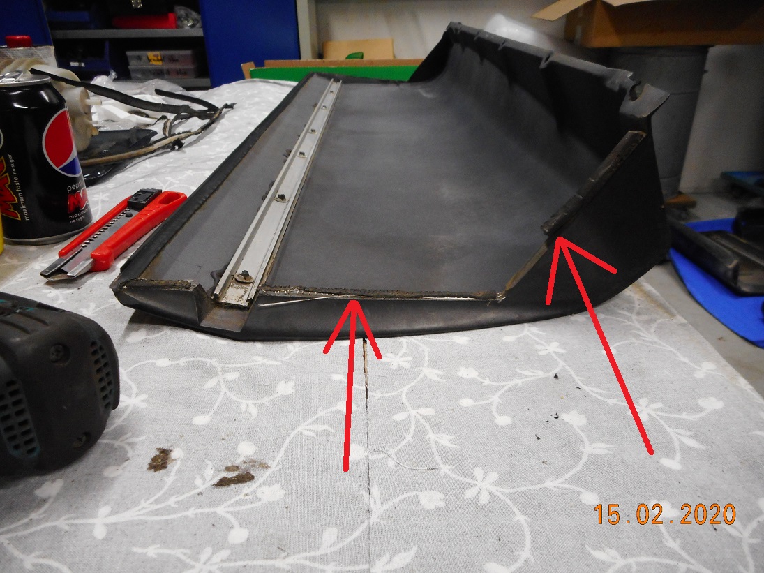

                Lidt rengøring af AERO kit etc etc, klar til maler 🙂
                Skär ut ny folie innan montering
                DSCN0173-redigeret
                DSCN1250-redigeret
                DSCN1252-redigeret
                DSCN1264-redigeret
                Lite justeringar behövs 🙂 färdiga bilder kommer
                DSCN1260-redigeret
                Gamle for + bag kofanger. :/
                DSCN1338-redigeret
                DSCN1339-redigeret
                Shopping 😀 NOS Fram + bak stötfångare
                DSCN1344-redigeret
                Komplet nytt 😀
                DSCN1345-redigeret
                Tid för rengöring 😀 Någon som vet var man kan köpa detta skumtejp?
                DSCN1370-redigeret

                    Kul uppdatering som vanligt. Imponerad hur noga du är och hittar alla delar. Skulle med villja få ihop ac på min gröne framöver. Den hade ju det från början. 🙂
                    Gällande nippel.
                    På min gröne sitter det en 90 graders nippel. Bilen är ju en LTT från början. Kan dock inte garantera att det är originalturbon från fabrik. Den Turbon jag monterade ihop med ”nya” motorn var den som följde med i köptet av bilen sas.
                    IMG_1715
                    IMG_1734
                    Clipboard01
                    Även de två nya turbos jag köpte när SAAB reade ut dem har 90 graders nippel anslutning och inte en rak. De var till FTT vill jag minnas men det är eg ingen funktionell skillnad på dem de funkar 100% på FTT/LTT. Det sägs att Tryckregulatorn ska vara annorlunda på LTT/FTT
                    IMG_1955
                    IMG_1956
                    IMG_1958
                          Gällande nippel. På min gröne sitter det en 90 graders nippel. Bilen är ju en LTT från början. Kan dock inte garantera att det är originalturbon från fabrik. Den Turbon jag monterade ihop med ”nya” motorn var den som följde med i köptet av bilen sas.
                          Jag hade faktiskt sagt till mig själv att det inte skulle ha A/c igen men när tiden gick skulle det vara trevligt att ha 😀 😀 😀
                          Återigen är den original från min fabrik så att den passar bilen. Men svårt att hitta delar!
                          Alla packningar är tillgängliga från SAAB ännu och några av slangarna också. Men Ac, som alltid, är inte billigt att arbeta med.
                          Jag måste kontrollera EPC-nummer när jag kommer i garaget igen. Men om du ska sälja en av dessa turbos måste du skriva: D Alltid bra att ha på hyllan.
                          Jag tror att det finns en skillnad mellan LPT v.s FPT när man installerar APC-ventilen. Jag tänker på 90 graders böj som du s¨fint viser 🙂 Och tack for bildar!

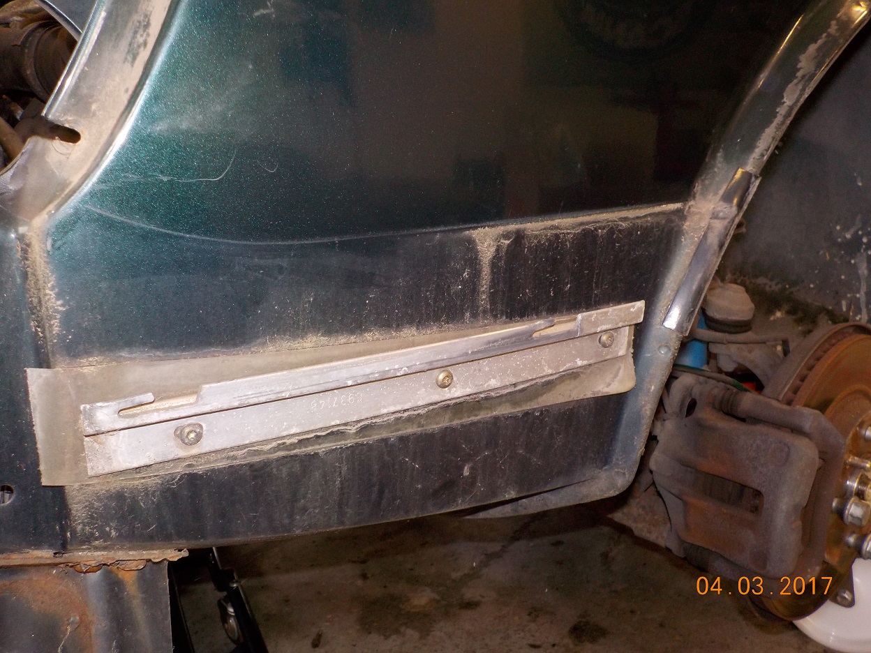

                              juni 4, 2020 kl. 15:08 #471468
                              Original 1992 v.s 2020 😀
                              IMG_5248-redigeret
                              Nya originale bussningar monteret inkl folie 🙂
                              97549760_259095998780391_9111555002844839936_n-redigeret
                              Nye skruer och zink skiver
                              DSCN1434-redigeret
                              DSCN1438-redigeret
                              DSCN1435-redigeret
                              DSCN1439-redigeret
