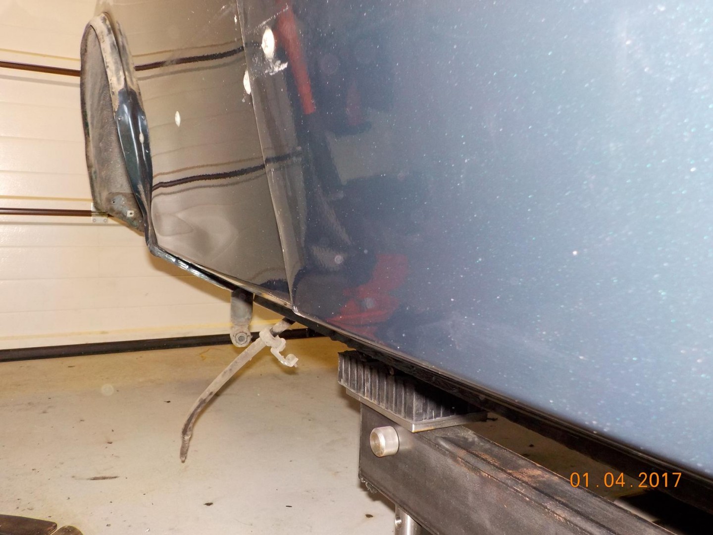

          maj 5, 2017 kl. 18:36 #429843
          Som i har set, så kommer bilen fra Italien hvor man laver sin egen p-plads. Hvilket resulter i mange små ” Bilka” buler som vi kalder dem her i Danmark.
          Afventer opretning fra den lokale ”bule mand”
          Rigtig mange små på højre side. Venstre side næsten fejlfri.

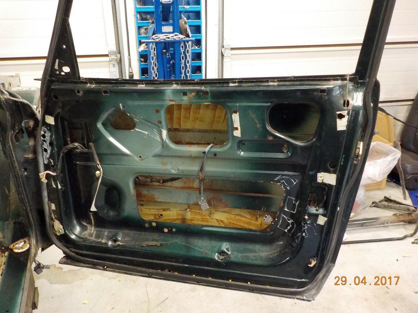

                juli 15, 2017 kl. 09:15 #432736

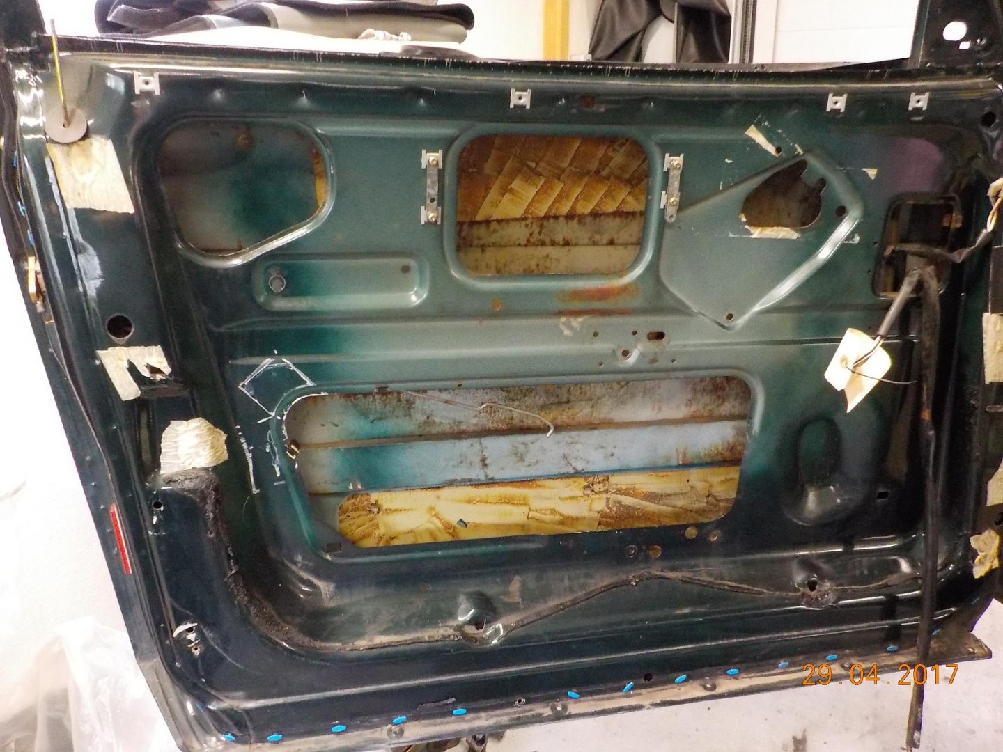

                Det færdige resultat af rensning af bagagerum, gulv paneler og dør plade dæmpning.
                DSCN0864-Redigeret
                DSCN0907-Redigeret
                DSCN0909-Redigeret
                DSCN0913-redigeret
                DSCN0914-Redigeret

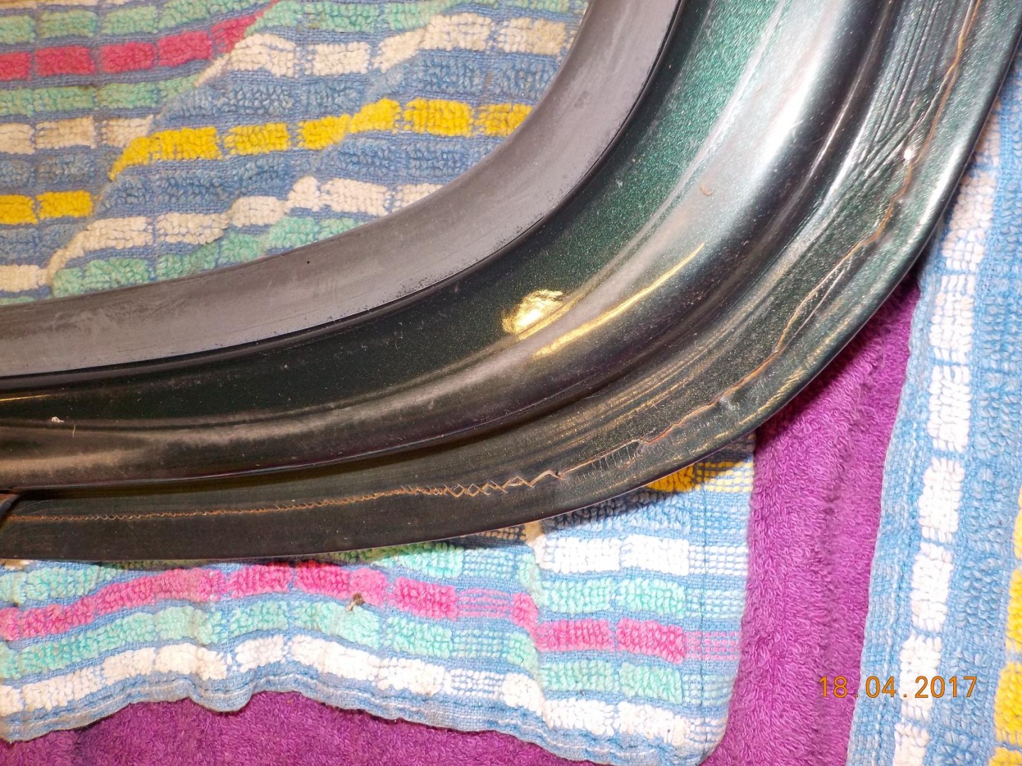

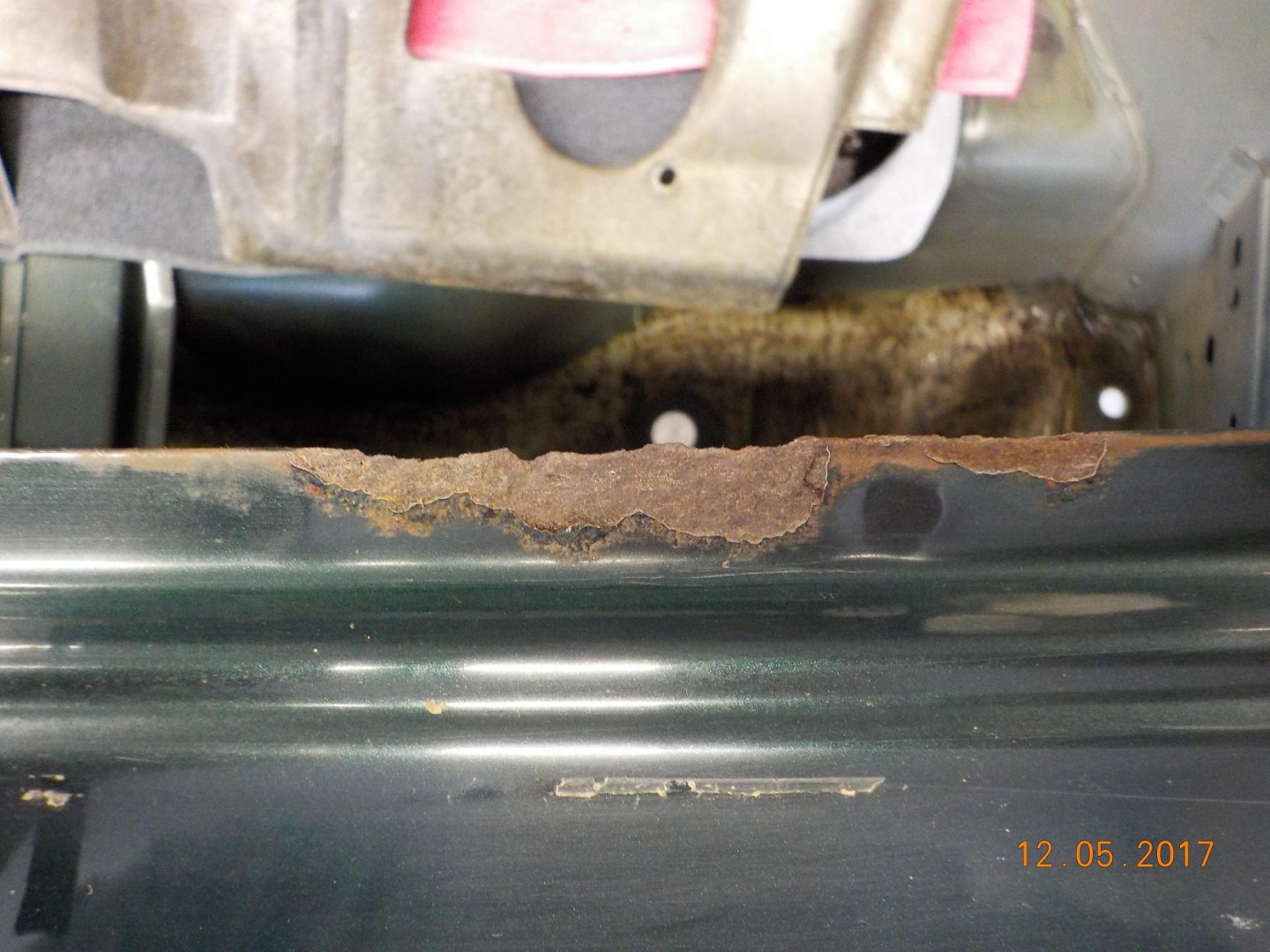

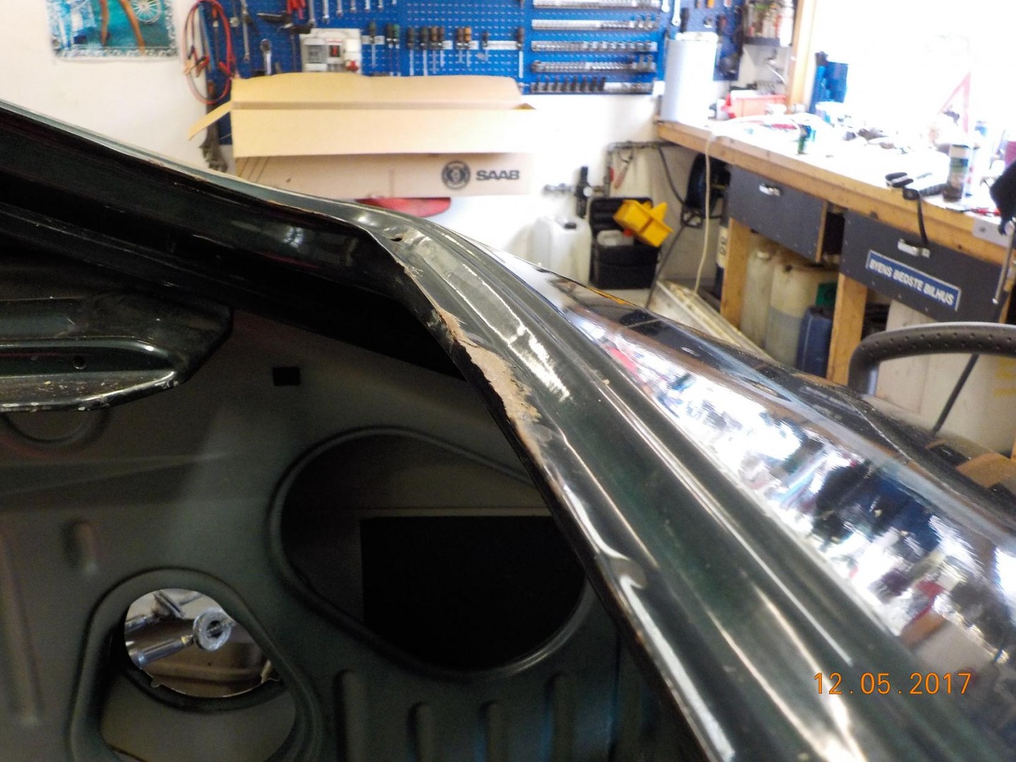

                  juli 15, 2017 kl. 09:32 #432744
                  Lidt af bagklappen. Desværre findes der rust imellem øverste og nederste plade del = aldrig godt at bygge videre på. Desværre.
                  DSCN0785-Redigeret
                  DSCN0784-Redigeret
                  DSCN0786-Redigeret
                  DSCN0788-Redigeret
                  DSCN0790-Redigeret
                  DSCN0949-Redigeret
                  DSCN0951-Redigeret

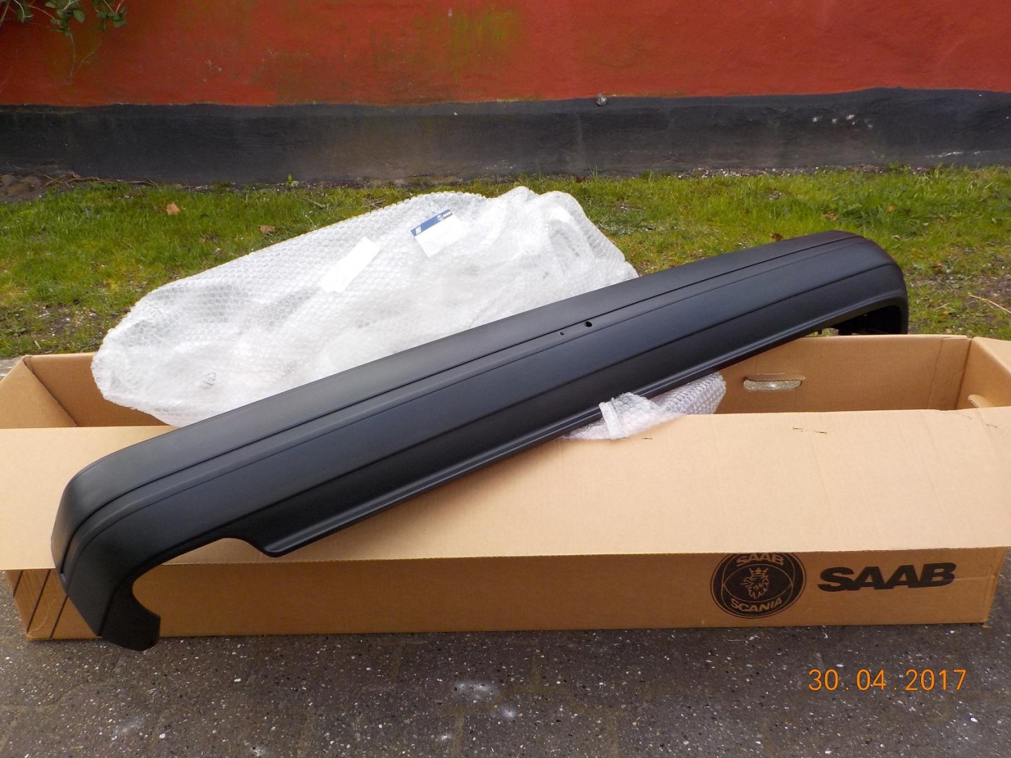

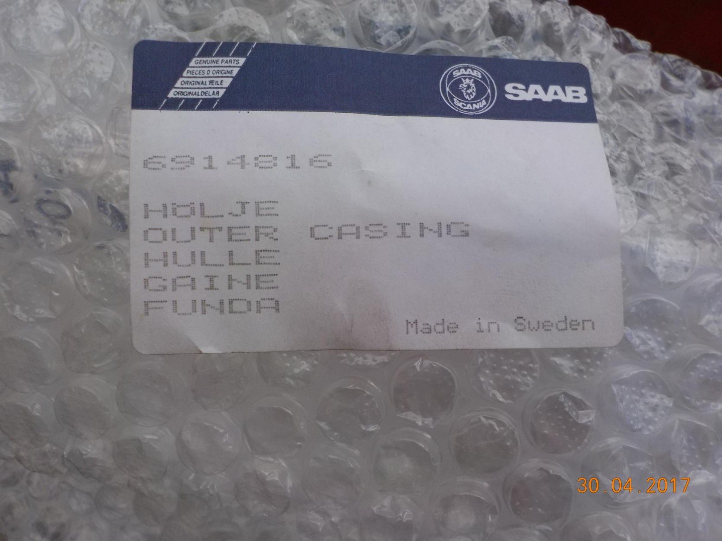

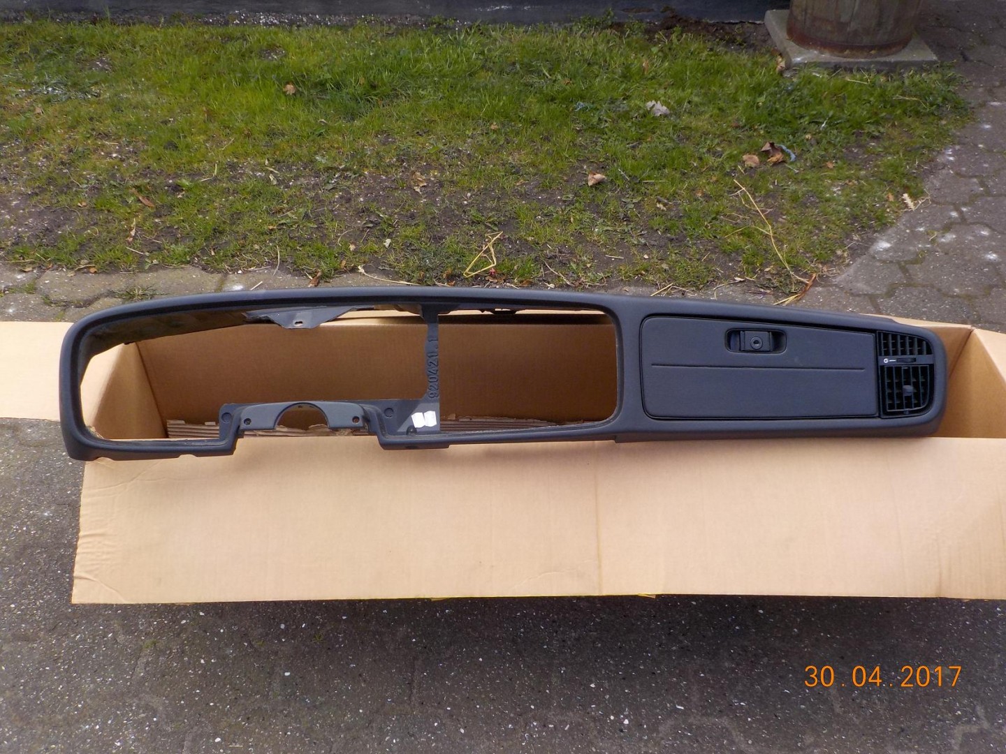

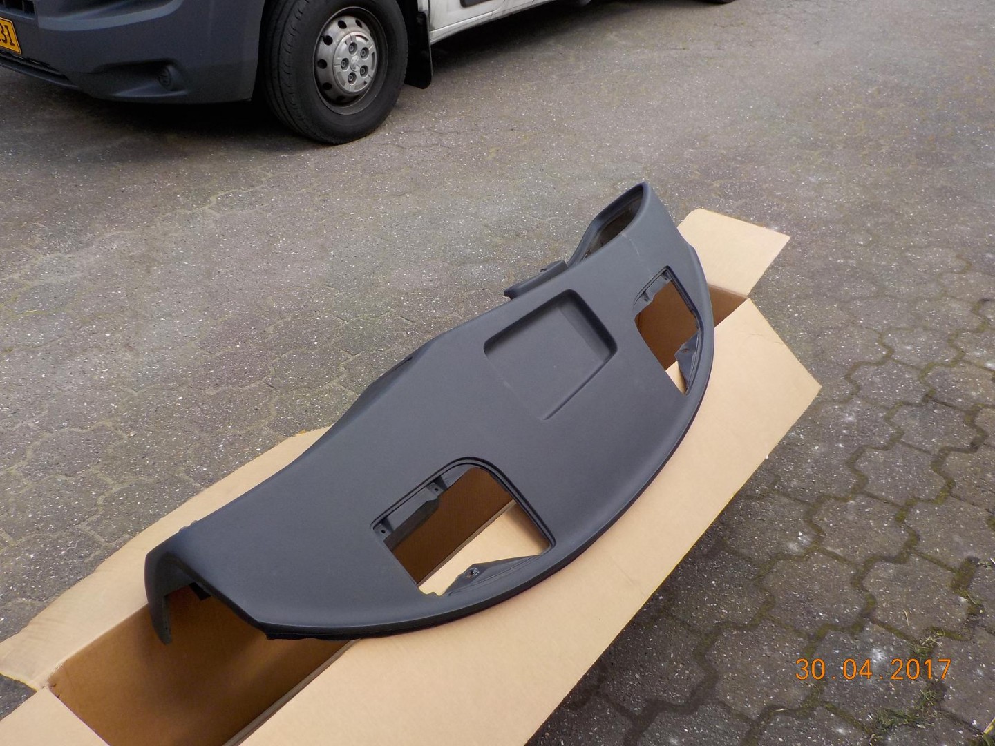

                    juli 15, 2017 kl. 09:44 #432755
                    Lidt tid til shopping har der også været tid til: 🙂
                    1 stk næsten ny MY92-93 instrumentbord. Lagt på et lager i mere end 10 år i original papkasse. Kommer fra en tidligere skadet bil, med meget lav km tal.
                    1 stk fabriks ny bag kofanger. Aldrig været monteret. ”Desværre” i Sort, men bliver lakeret i ”Grå Aero” look.
                    DSCN0943-Redigeret
                    DSCN0936-Redigeret
                    DSCN0937-Redigeret
                    DSCN0942-Redigeret
                    DSCN0939-Redigeret

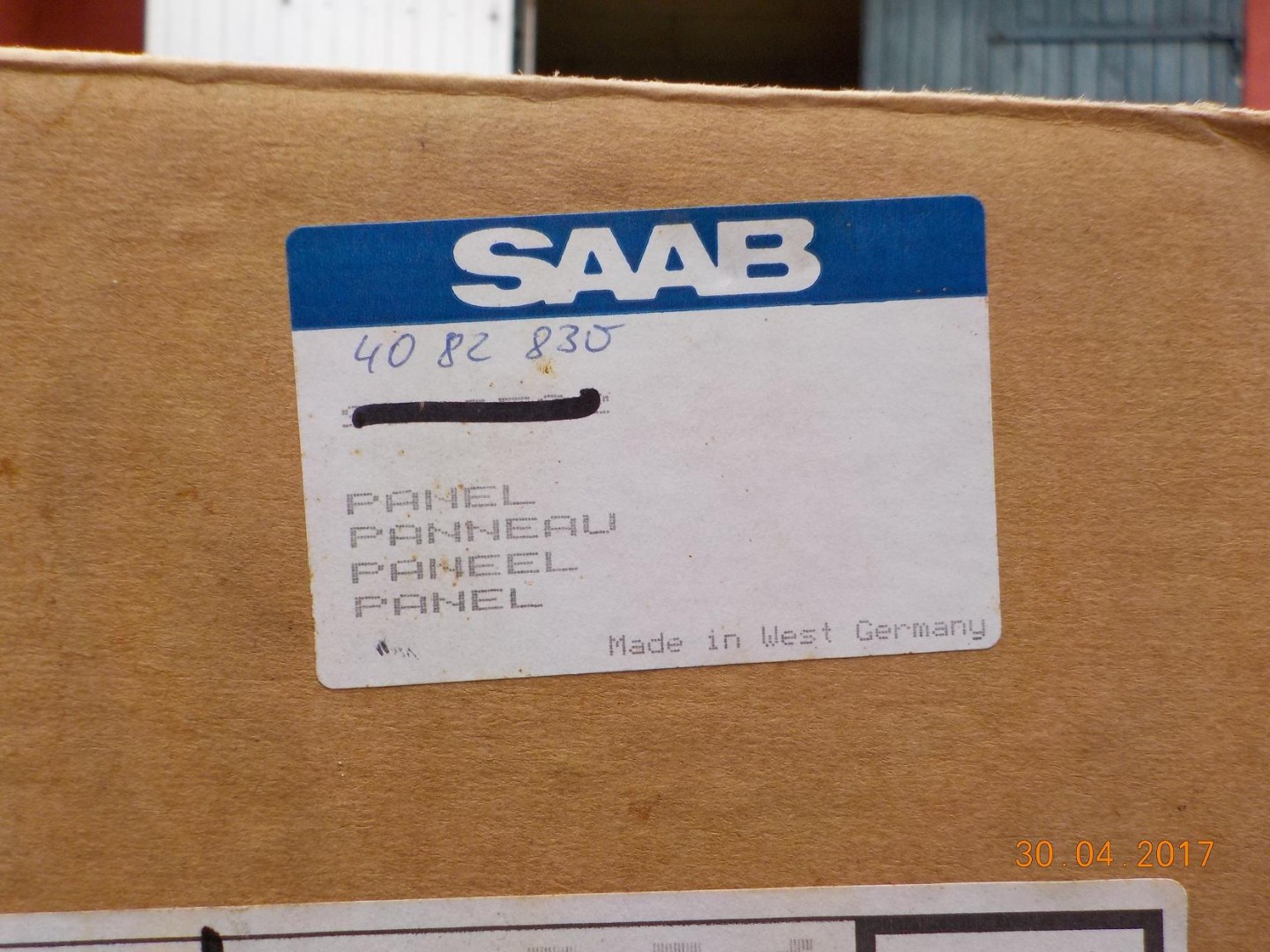

                      juli 15, 2017 kl. 09:50 #432762

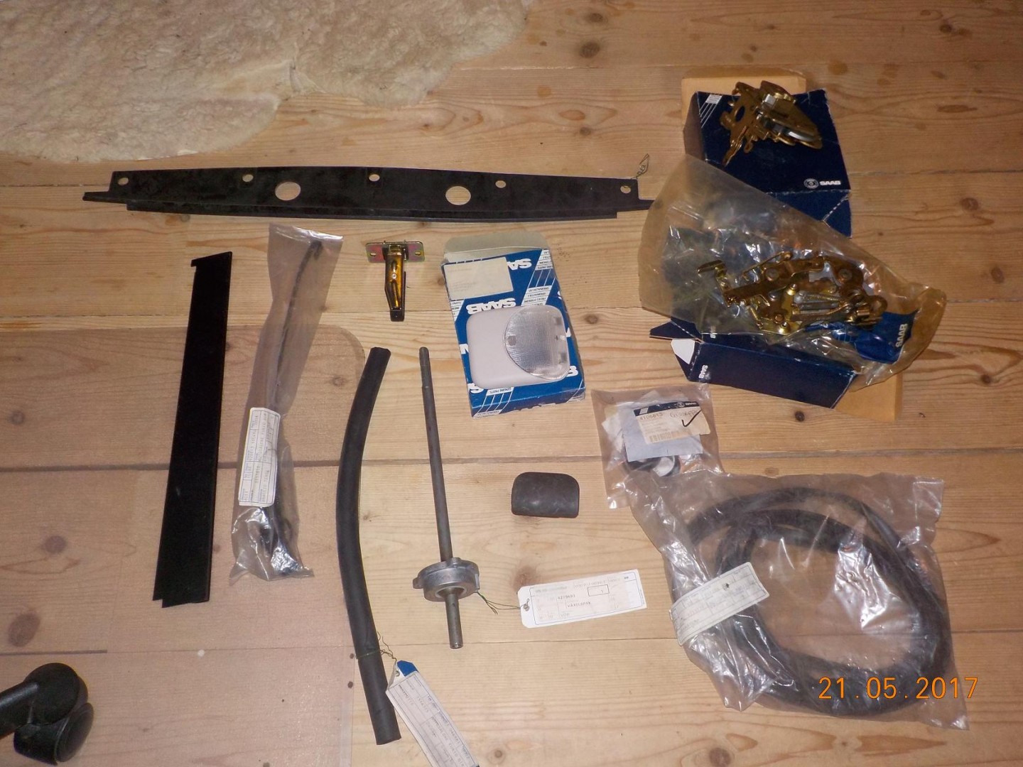

                      Lidt shopping fra Italien, lidt NOS dele på lager klar til montering 😀
                      DSCN1016-Redigeret
                      DSCN1018-Redigret

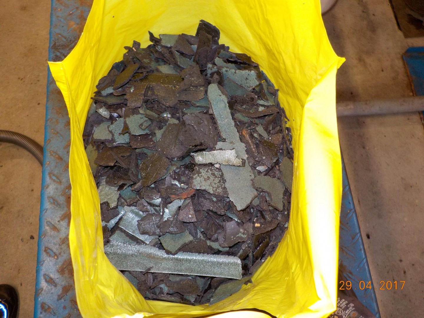

                        Der bliver arbejdet videre i garagen med opmåling af ny støjdæmpnings plader. Først en skarpelon og sener udført på teroson plade 🙂

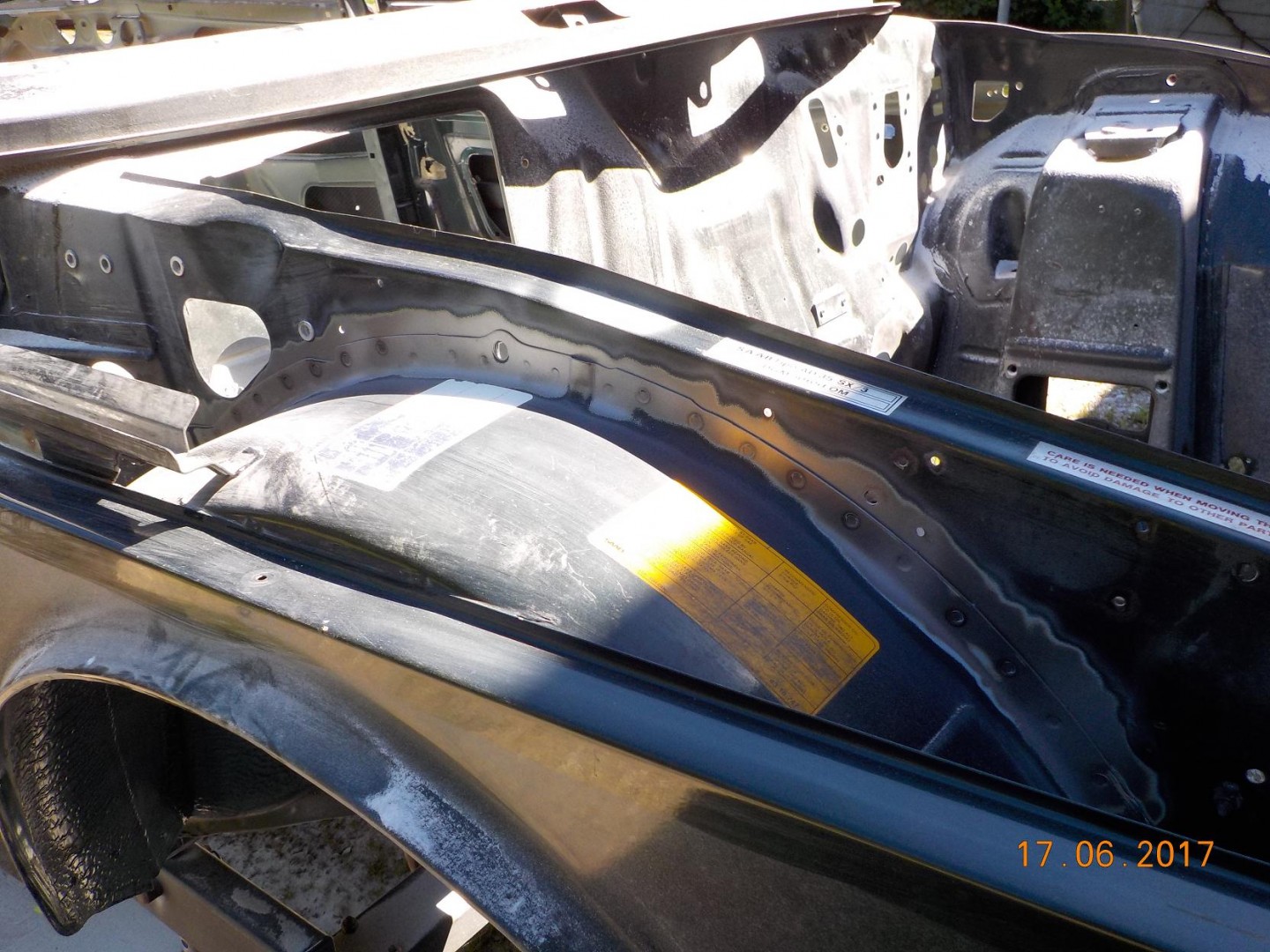

                            Tilbage til det sidste arbejde med overflade rust på karosseriet:
                            DSCN1270-Redigeret
                            Før:
                            DSCN1272-Redigeret
                            Skal være rent før man kan male på det.
                            Efter:
                            DSCN1276-Redigeret
                            Færdig behandlet med rust stop og rust beskyttelse 🙂
                            DSCN1290-Redigeret
                            Det bliver hurtigt støvet!
                            DSCN1294-Redigeret
                            DSCN1301-Redigeret
                            DSCN1297-Redigeret

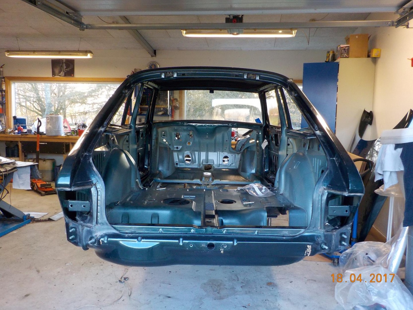

                              juli 15, 2017 kl. 10:42 #432790

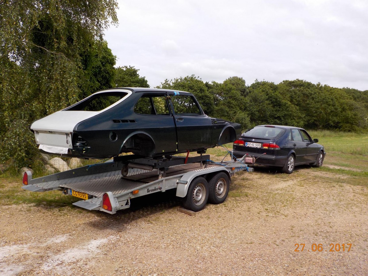

                              Efter flere timer med rengøring og støvsugning af karosseriet bliver bilen sendt afsted til karosseri arbejde.Desværre var 3 skærm kanter bøjet og højre bagskærm i bunden havde fået et tryk.
                              DSCN1334-Redigeret
                              DSCN1335-Redigeret
                              Lidt ”body work” med fuld svejsning i stedet for punkt svejsning til rude rammen,
                              DSCN1331-Redigeret
                              DSCN0563-Redigeret
                              DSCN0566-Redigeret
