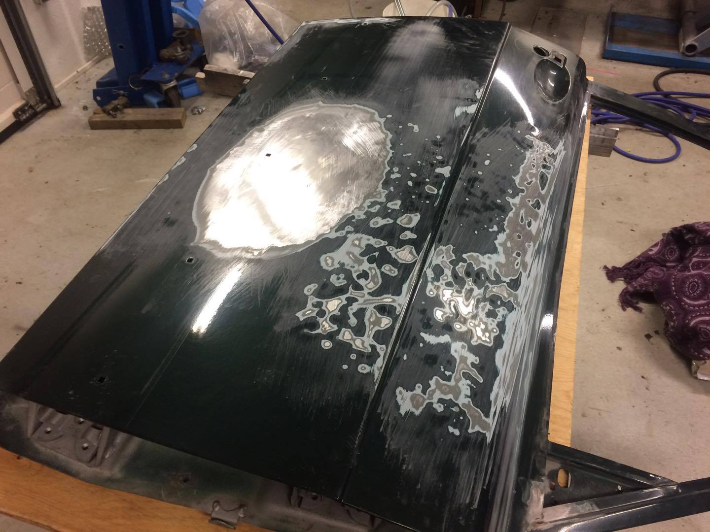

            juli 22, 2017 kl. 08:26 #433034
            Efter større ”set back” med hensyn til dørene, kan den gode nyhed bringes frem i lyset. De er nu i dag blevet leveret tilbage fra opretning. Godt tilfreds med resultatet 😀
