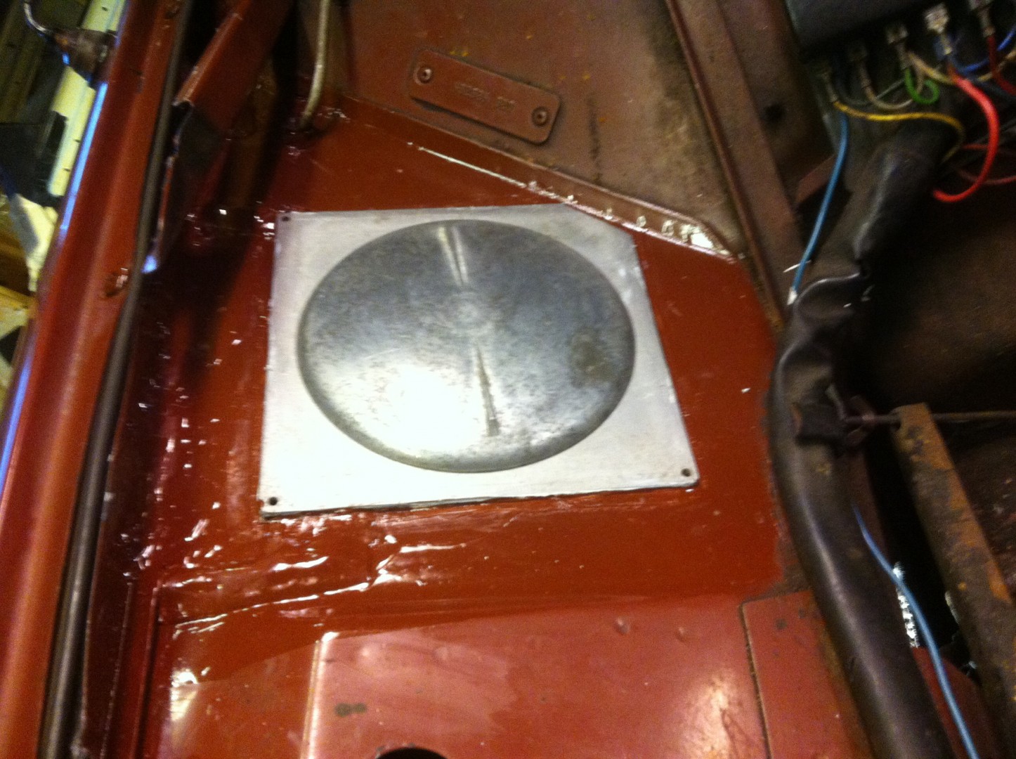

mars 4, 2017 kl. 10:14 #427616Själv så har jag inför årets säsong kombinerat lagning av hjulhuset på V4:an med installation av min egen tolkning av 2-takts-Sportarnas öppningsbara ventiler: En standard, galvad tallriksventil från bygghandeln släpper nu vid behov ut den heta motorrumsluften i hjulhuset!
Janne!
Det var bland det fräckaste jag sett på länge:-)
Rått, brutalt -funkis.
Ska du inte ha två i taket också, ovanför föraren- och kartläsarens huvuden? Det blir ju rena rama luftkonditioneringen!!Saab 9-5 NG 2.0 Biopower

Jannefräckisen är riktigt……fräck! Jag älskar när man efterliknar en ursprunglig lösning med något som man känner väl igen från helt andra sammanhang. Ramen till ventilen är väl gjuten av zink, och därmed ett bra rostskydd för innerskärmarna? ☺Tallrikens gänga bruka väl däremot vara av stål som rostar…

Tack för berömmet! Jag är riktigt nöjd själv med lösningen, återstår att se hur den funkar irl. Ska bli en likadan ventil på andra sidan när jag svetsar det hjulhuset nästa vinter. Med de två ventilerna och elfläkt framför kylaren hoppas jag slippa behöva oroa mig för sommarköer mer. ?
Tallriksventiler i kupén – där sa du nå’t! Kanske inte på Bollen, dock men på Paddan som ju är betydligt råare och som jag funderar på Baja 1000-stuk på.96 V4 1975 ”Bollen”
