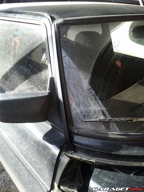

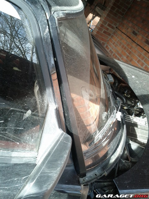

                juli 16, 2013 kl. 00:16 #57618
                Så här sitter dom på min iaf.
                Utan nån tätningsmassa för övrigt. Sitter bra ändå.

                      juli 16, 2013 kl. 20:48 #57649
                      @ReinO wrote:
                      Fina bilder,men hur var det nu där uppe –
                      finns jo ett hål där,är det en skruv och isåfall hur ser det ut 😕
                        juli 16, 2013 kl. 22:55 #57655
                        Det som syns på bilden, på baksidan där, är bara lackflag. I överkant sitter den bara klämd mellan rutlisten och dropplisten. Den enda skruven som finns är den där nere.
                        Edit: Upptäckte just att det är min bild du tagit till första inlägget dessutom.. Tyckte väl det såg bekant ut. 😆

                            juli 17, 2013 kl. 06:29 #57658
                            De där smutsavvisarna funkar ju inte. Din bil är jääättesmutsig 😆

                                juli 18, 2013 kl. 10:14 #28153
                                Såg igår när jag kollade lite närmre, att det faktiskt var ett hål upptill i bakkant av dom. Den används inte. 😛 Stod inget om det i instruktionen heller när jag monterade.
