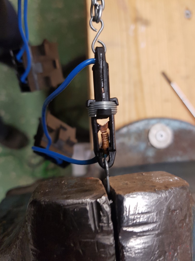

      Om någon i framtiden felsöker sin stolsvärme kanske någon har nytta av det här;
      Resistorn i rygg och sittdynan är seriekopplat.
      Se sitter samman under stolen med en vit kontakt, gäller på -91 iaf.
      Min var av på minst tre ställen (se bild) numera hoplödd och funkar, ca 3 Ohm.
      20201108_161202
      20201108_173651
      20201108_184504

              För framtida felsökning:
              På passagerarsidan sitter två kontakter, gäller 900 -91.
              Min hade genomgått härdsmälta vilket gjorde att den inte fick kontakt.
              Kikar ni noga ser ni att den närmast skruvstädet har smält plast.
              Det gick att få liv i den men med tveksam funktion är risken stor för ytterligare varmgång.
              En sak till när ni felsöker, det sitter en termostat vid höger skinka, typ.
              Artikelnummer: 9524745
              Denna bryter upp kretsen strax över rumstemperatur så lägg den i frysen så går det lättare att mäta resistans i slingan ?.
              20201122_155029
              20201122_155042
