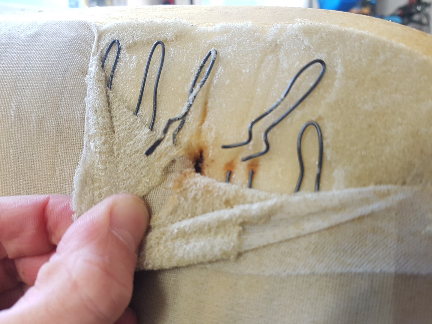

                              oktober 30, 2020 kl. 10:15 #477719
                              Så här ser kontaktstycket och en avbränd slinga ut.
