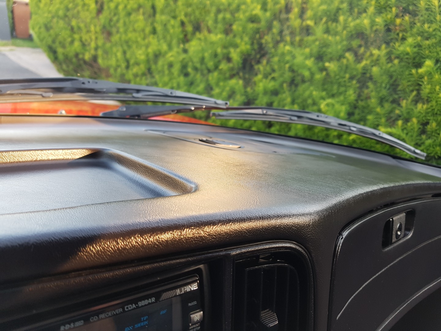

                juni 10, 2019 kl. 07:18 #459699
                Jag är såld på https://shop.meguiars.se/shop/product/ultimate-protectant-dash-trim
                Det livar upp sidolister, stötfångare, paneler mm.
