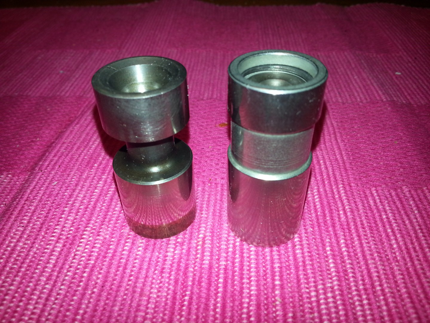

                    Rätt eller fel, så här är min v4 komponerad:
                    Från Ford v6 2.9: Ventiler, ventilfjädrar, oljepump. Kolvar är Ford Pinto 92.3mm (blir 1788cc på v4).
                    81g lyftare från Ford v8 ”Nascar”. 7.6 kamaxel. Weber DCD 36/36. HotSpark brytarlös tändning. Upptagna förbränningsrum. Toppar filade runt ventilstyrningar och upptagna utblås. Lättat svänghjul. Koppling är VW Transporter tryckplatta med std lamell. 99-kylare med v4 gavlar. Termostatstyrd elektrisk kylfläkt. Effektsiffra finns ej, men den är riktigt rolig på isen med isdäcken på. 🙂
                    20150217_185549_resized
                    20151027_185859
                    12274343_10153258966942960_2113131997602515008_n
                    20150808_165249
