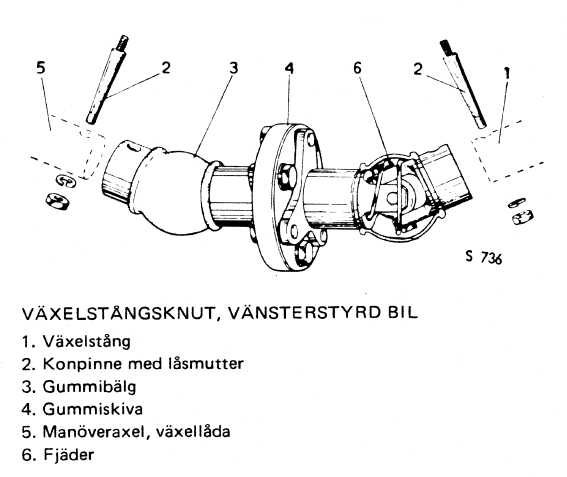

      ska sätta tbx växelknuten efter renovering , men glömt bort hur den ska vändas?, i ena änden finns ett v format spår slipat, har för mig att det ska vara mot växelstången men inte säker?? tacksam för svar innan montering?

            januari 25, 2018 kl. 21:21 #440079
            Saxat ur verkstadshandbok V4.
            knut

                januari 26, 2018 kl. 15:09 #440114
                Du kunde ju duttat dit en färgklick när du demonterade….
                Vi gör ett nytt försök. Lycka till!
                /B
                vaxelstangsknut
                bengt@akesson-motorsport.se
                  januari 26, 2018 kl. 16:21 #440118
                  ja det skulle man gjort, lätt vara efter klok ,men den ena änden har ett ganska djupt v spår slipat vore enklare om man visste om det är mot lådan eller växelstången ?
