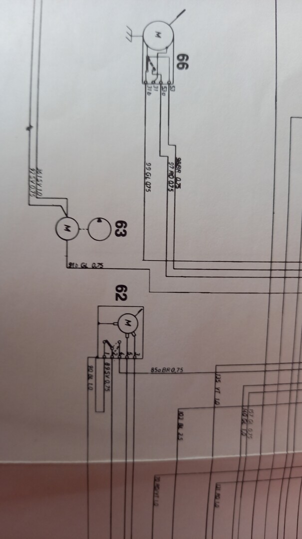

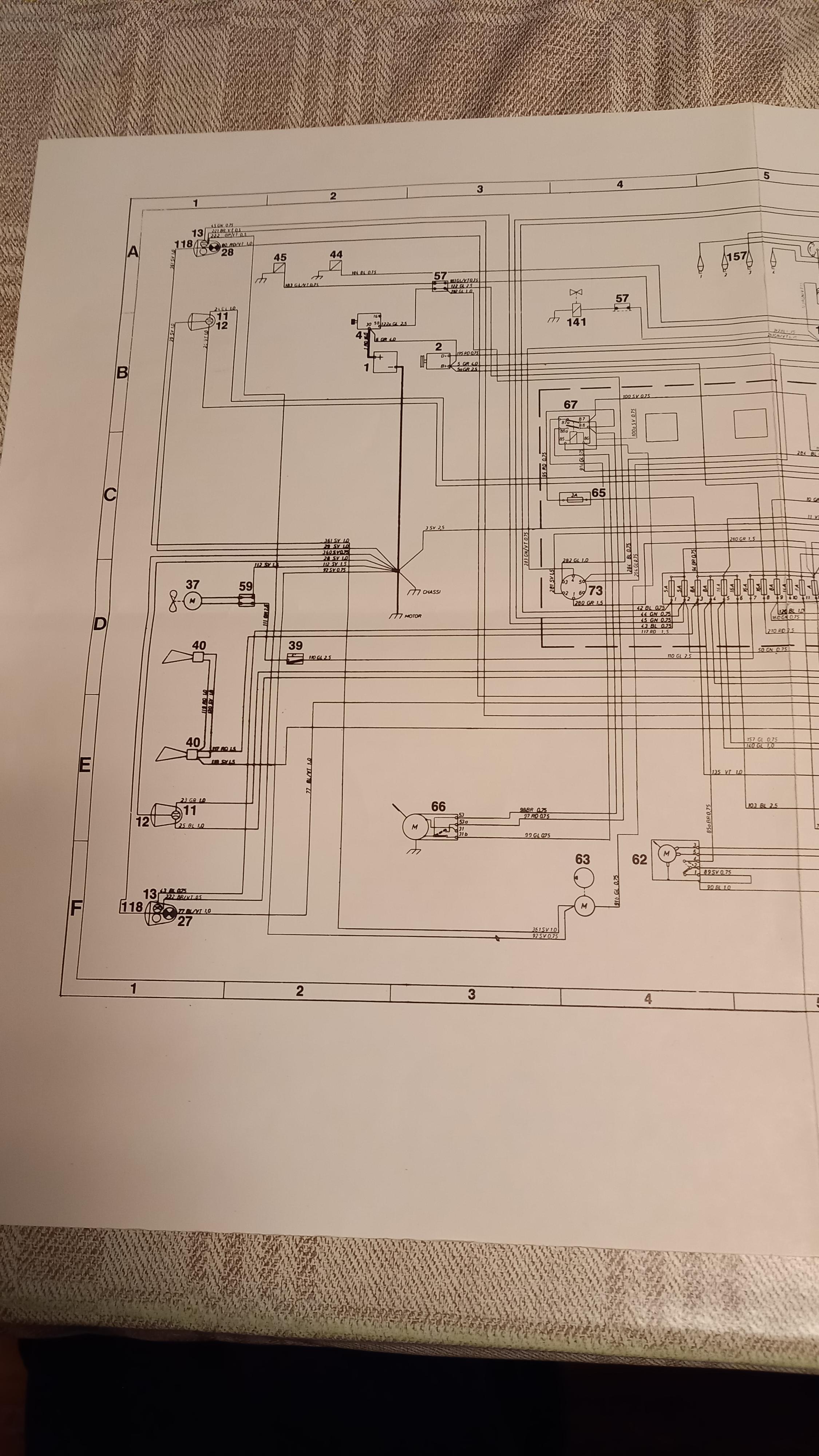

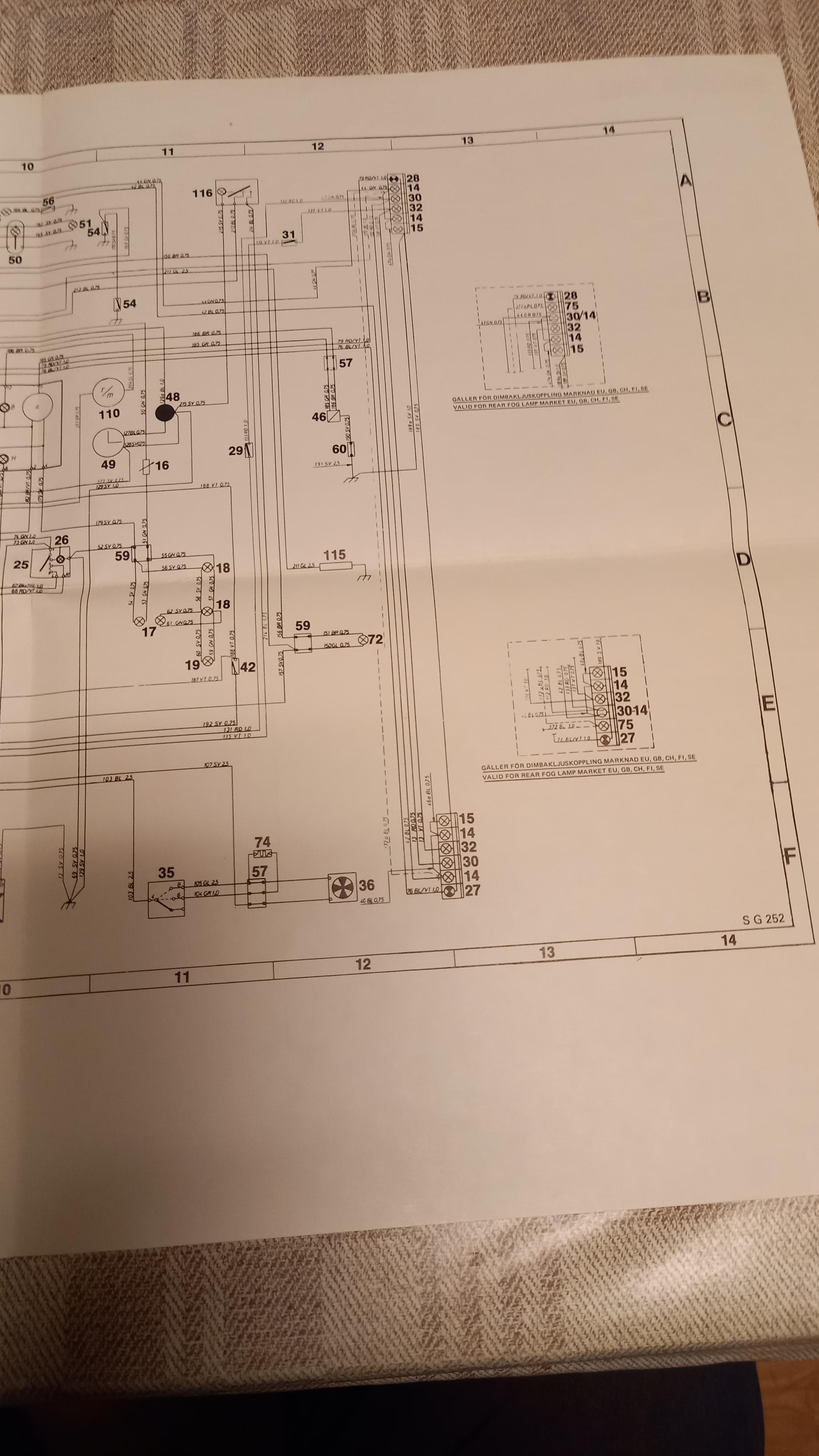

                Jag kan bidra med elshema. Schemat var lite större än min A3 scanner, men jag tror att det viktigaste kom med.
                Jag skulle nog först kolla om det kommer fram ström till spolarmotorn när spaken dras bakåt. Spolarmotorn drivs direkt från spaken utan relä emellan.

                  Om det är svårt att se kablarnas färger på den stora bilden så får du några fler små bilder här. Jag tycker att kabeln ser gul ut hela vägen. Mvh Bengt

                    Det visade sig att det var fel i spaken. Räckte med att böja till tungan inne i huset (fanns hål så jag kom åt från utsidan). Får se hur långt det håller… Nu är bilen besiktigad med fungerande spolare.

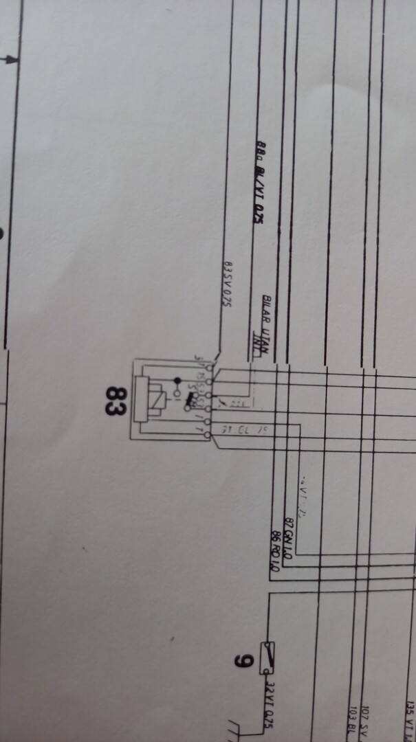

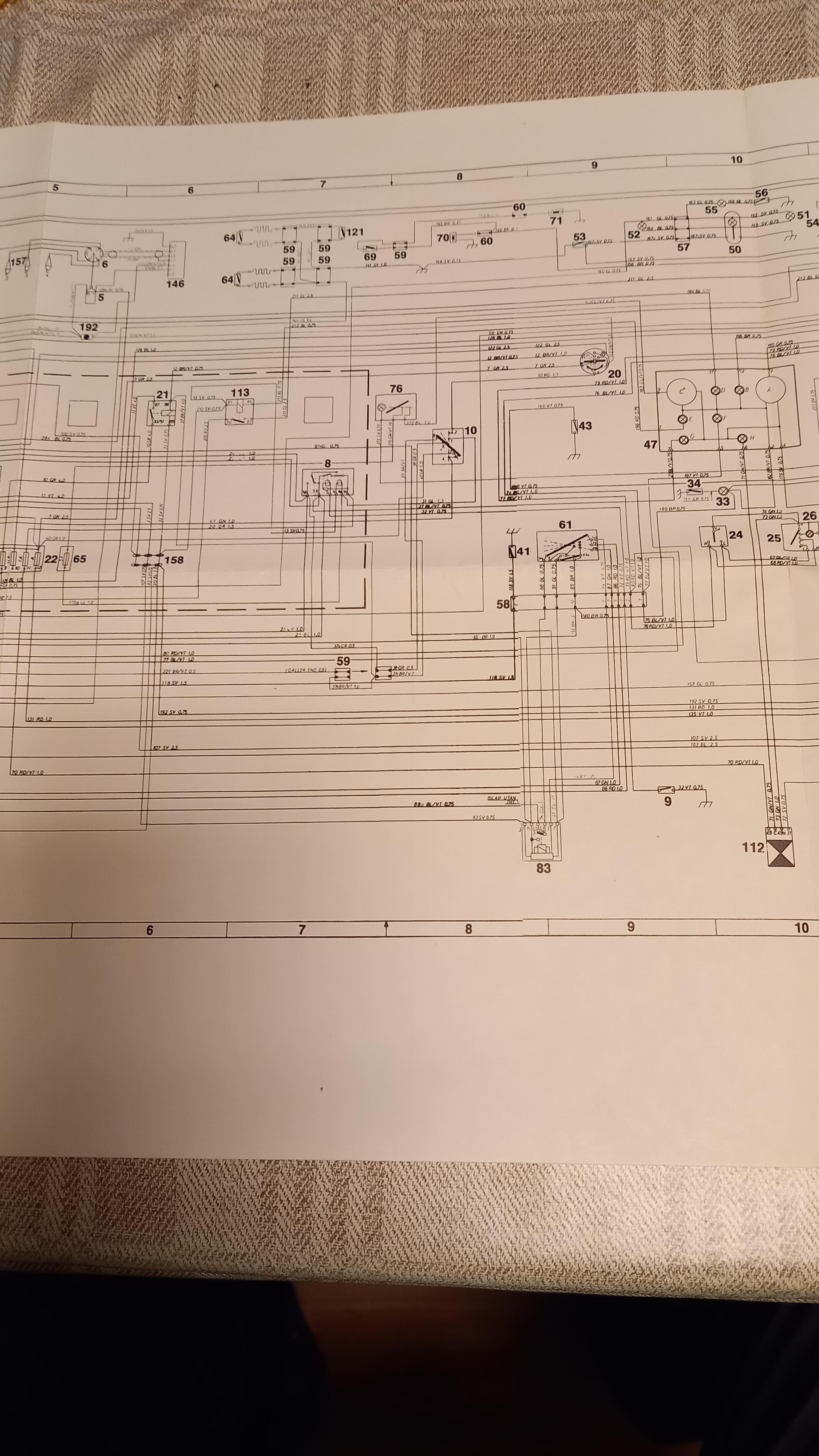

                        : Har du eller någon annan möjlighet att skanna in elschemat i delar så jag kan se hela? Samt symbolförklaringen (den verkar ha försvunnit från tidigare bilagor)?

                                  Hej. Jag har bara mobilkamera. Kanske tydligare bilder om du kan skanna gv8. Mvh Bengt
