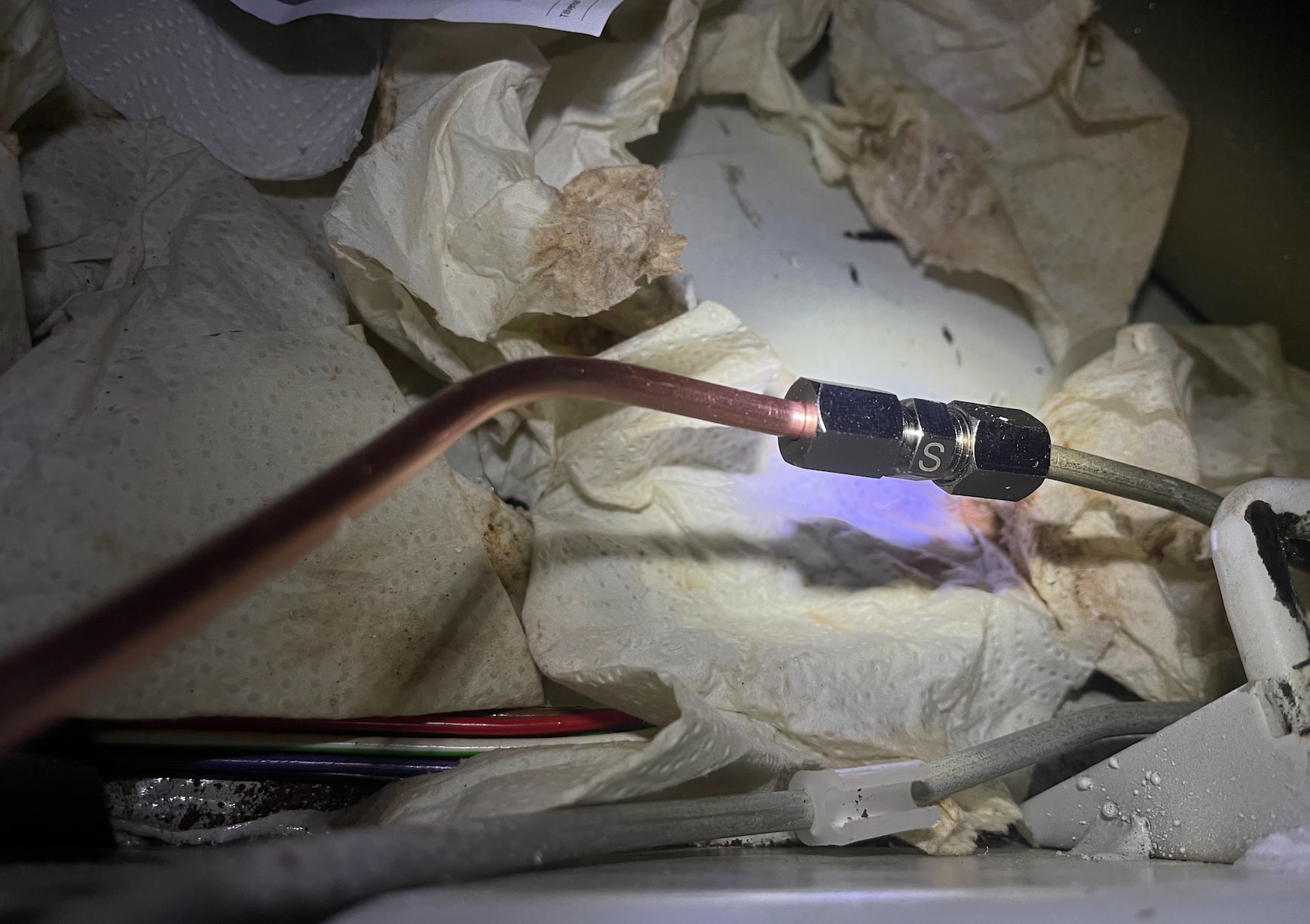

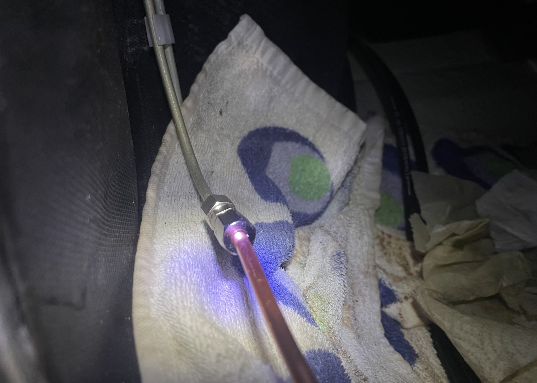

            Då var bromsröret skarvat då! Lite bökigt var det. Ficklampa i munnen, myggattack, trångt under ratten, famlande med muttrar och bromsvätska lite här och var.. Men till slut gick det!!
            SCR-20240522-jqeh
            SCR-20240522-jqjf
            Det var otroligt roligt att lyckas med en ”riktigt” reparation för första gången. Efter jag tagit bilderna böjde jag till röret och satte på de små plastklämmorna och böjde till röret lite bättre. Det verkar som att den svarta tröskelkåpan kommer passa över, trots skarvnipplarna. Kanske behöver det klippas eller sågas ett litet hål i tröskelkåpan vid nippeln närmast pedalerna. Måste bara hitta ett verktyg att göra det med…
            Nu fattas bara att lufta/byta bromsvätska (det visade sig att det knappt var något kvar alls i behållaren), men för att göra det måste jag få av däcken… Igår köpte jag ett meterlångt ledhantag från Biltema med hård hylsa till. Funkar fortfarande inte, bilen rör sig mer än vad muttern gör! Jag har testat att hoppa jämfota på ledhantaget, den flyger bara iväg samt att muttern ryker lite smått efter smällen. 💥 Har testat att sätta på endast hylsan och banka med hammare. Sprejade just på ännu mer 5-56, hoppas det hjälper men jag tvivlar… Vet inte riktigt hur jag ska gå vidare, det lär inte vara bra att åka till verkstaden med så lite bromsvätska, antar jag? Utöver att jag inte kommer att ha någon bromsverkan tänker jag att det kan var dåligt för bromssystemet, eller? Går det bra att fylla på med bromsvätska i behållaren, köra till verkstaden för däcken och sen lufta och tömma systemet på gammal bromsvätska? Många frågor!

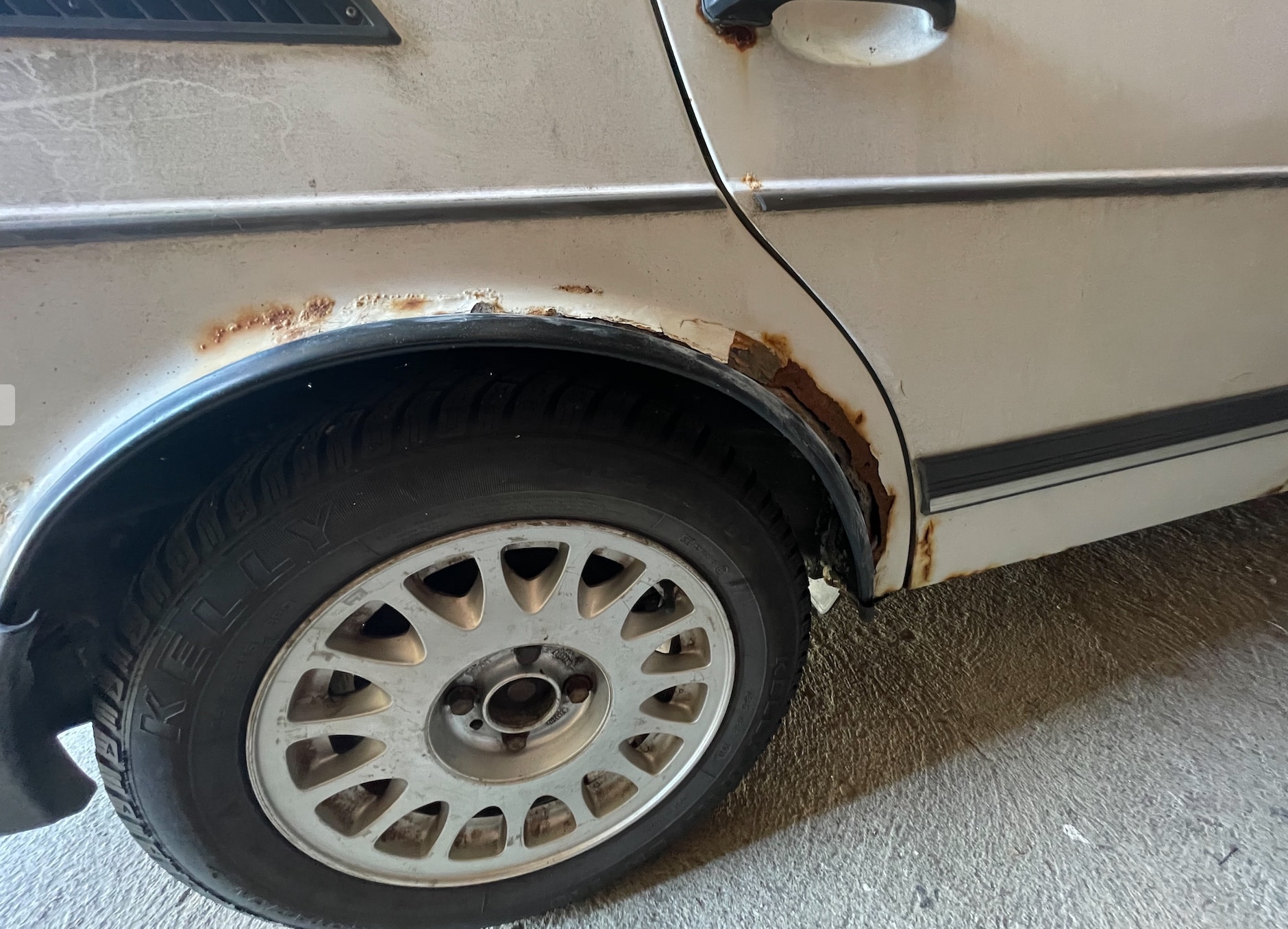

                  Angående rosten på skärmkanten så ser den lite för kexig ut för att bara kunna spackla. Blir nog svets på den också.

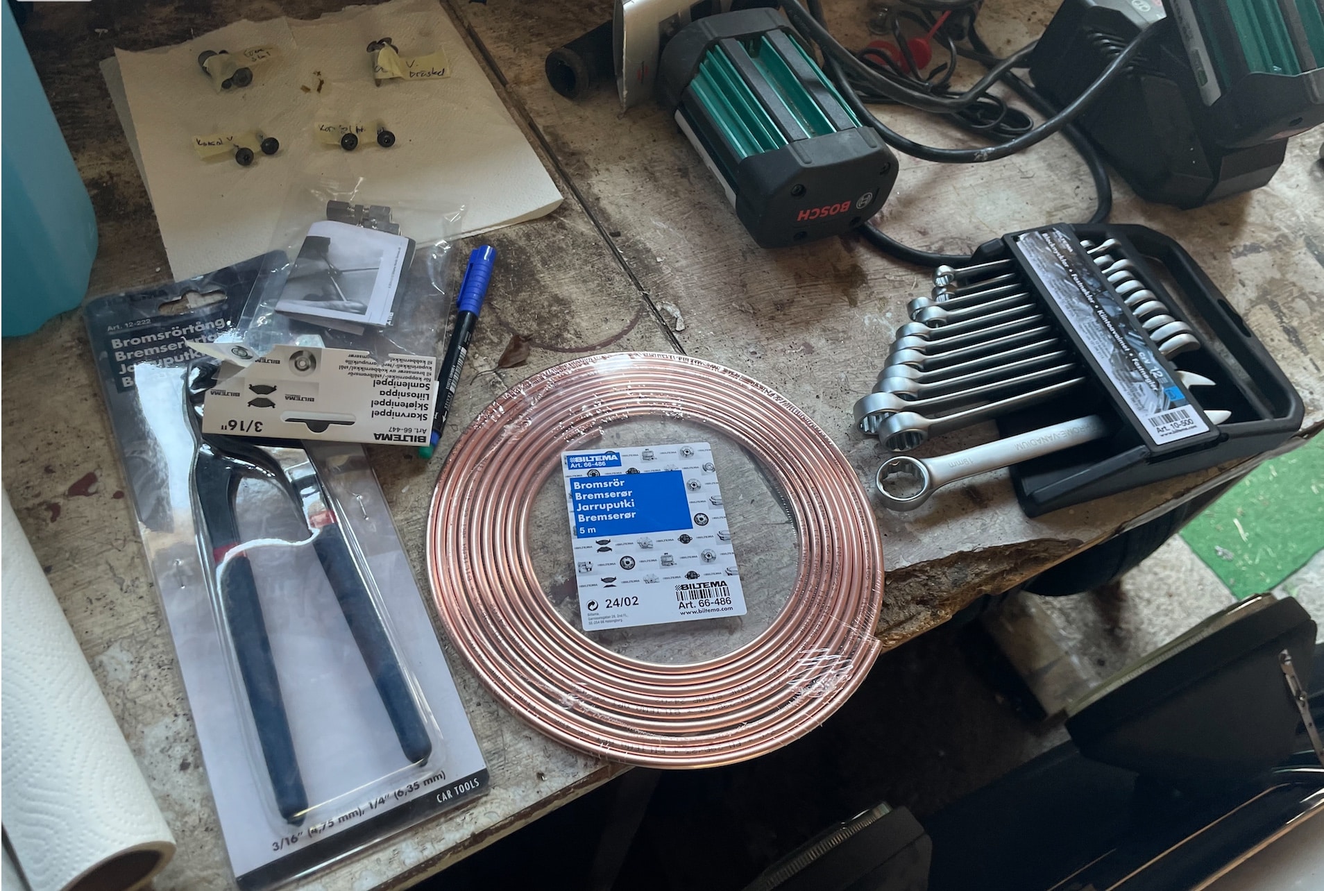

                      Eftersom det är tvåkrets bromssystem så kan du ju köra försiktigt till verkstad med bromsar på ett framhjul och ett bakhjul om det är nära till verkstad och du kör försiktigt. Om verkstaden ser rost vid länkarmsinfästningarna fram så att det lika bra att få svetsningen fixad innan du kör till bilprovningen.
                      Tack för tipsen! Blir nog att skarva bromsröret först (kom precis hem från en shoppingrunda på Biltema), sen köra till verkstaden och be dem kolla balken (z-balk har jag nu lärt mig att det heter, tack Mattias :D) samt andra troligen rostiga fästen. Får ta och sälja lite datorprylar och köpa färre Snickers så kanske jag har råd med svetsningen :s Måste ändå dit hurusom för att få loss vinterdäcken… Har ni något tips för att undvika den pärsen i framtiden? Nya muttrar?

                      Balken under golvet kallas och kallas ibland Z-balken. tyvärr är det svets som gäller för att laga den rosten, speciellt balken.

                      bromsröret går nog fint att skarva med skarvar som finns lite varsom, tex biltema, och en bit rör.

                      Har frågat både föräldrar och en vän, de förslog spackel till golvet vilket jag tycker känns ohållbart mtp att det är precis där min häl kommer att vila… Hur är det med skärmen? (bild) Tänkte mest fixa till den så att listen inte ramlar av. Funkar fulspackel där, eller är det alldeles för fuskigt?

                        Ska du laga rosten behövs svets, men jag är inte säker på att det är nödvändigt för besiktningen.
