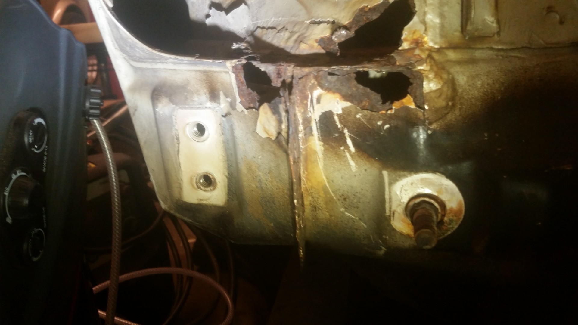

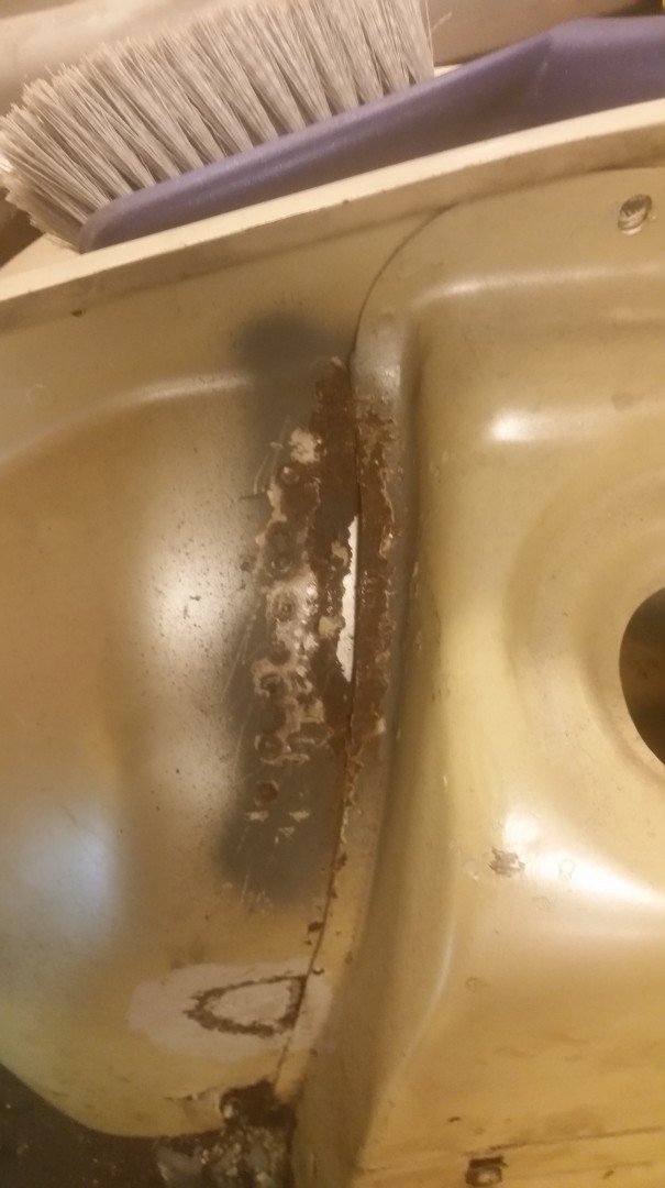

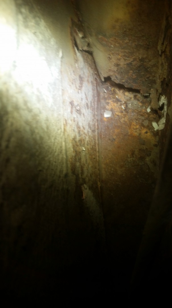

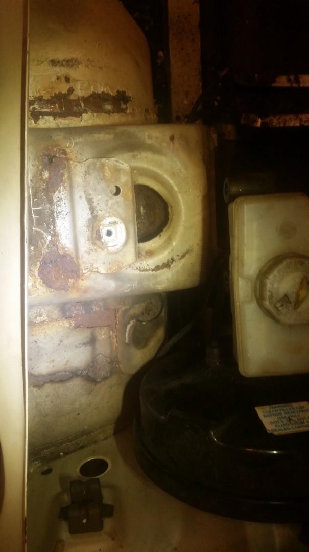

                        maj 29, 2017 kl. 17:30 #430848
                        Har fortsatt att montera ner bilen, står i stort sett en tom kaross nu med mycket rost och dåliga lagningar från tidigare ägare. Allt framför torpeden behöver bytas ut, trösklarna är lagade av någon tidigare ägare vilket inte är snyggt gjort, rutramen är rostig någon har försökt begränsa rosten en gång med diverse metoder och inte lyckats. Ytrost över större delar av golvet, på något ställe lagat med karosserikitt. Höger bakre panel utbytt någon gång men har släppt i punktsvetsarna vid dörren samt rostat i skarven vid stolpen på bakluckan. Bakre hjulhus är trötta ser upp till bagagerummet på sina ställen samt dåligt lagade, saknas en del plåt. Reservhjulsbaljan ser ut som rena kriget, målad med någon typ av rost stop vilket hela golvet inne i bilen också är.
                        Tidens tand har inte varit snäll mot denna bil, lutar kraftigt åt att göra en större transplantation då detta aldrig kommer bli 100% hur man än gör. Har länge varit emot detta men inser att ska jag lägga massa pengar på att göra vid denna och jag inte kan få det hundra genom att lappa o laga upp en rosthög och riskerar att det kommer blomma upp igen efter några år. Visst det går att byta ut massvis med plåt men kommer aldrig bli bra eller 100% som det var från fabrik.
                        Tankar och funderingar från er tas tacksamt emot.
                        Med vänlig hälsning Jakob
