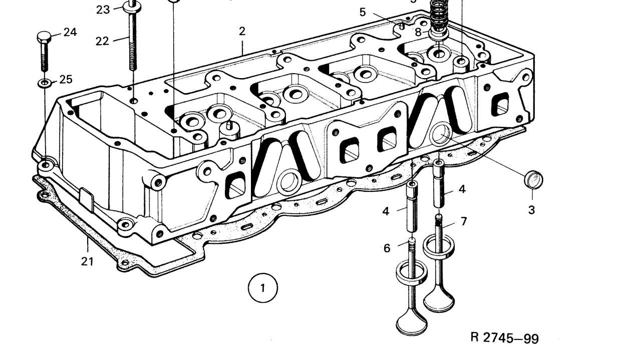

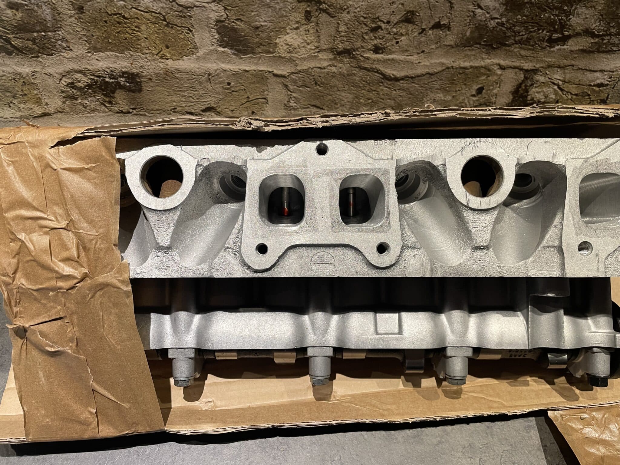

            Efterfrågade mer rätt storlek på dom än vilja köpa, det finns gott om försäljare av frostpluggar, stora frågan var vilken storlek dom borde ha.
            Frostpluggarna ligger väldigt nära vattenkanalerna som ansluter mot cylinderblocket så om man blästrar hela toppen, inklusive in i kanalerna så når man enkelt undersidan på frostpluggarna, är dom då lite rostiga vilket ca 50år gammal metall brukar vara så går det lätt hål i dom.
            //Ola
            Mvh. Ola Ekegren
            - SAAB 99 EMS -72, Rally App.K
              oktober 17, 2024 kl. 21:44 #518327
              Dessa är det jag letar efter, Hålen är 26,7mm så rimligen borde en 27mm plugg passa.
              Orginal artnr är 83 48 005 Nummer 3 på bilden från reservdelskatalogen.

                Frostpluggarna sitter mellan tändstiftshålen på avgassidan, verkar vara 27mm
