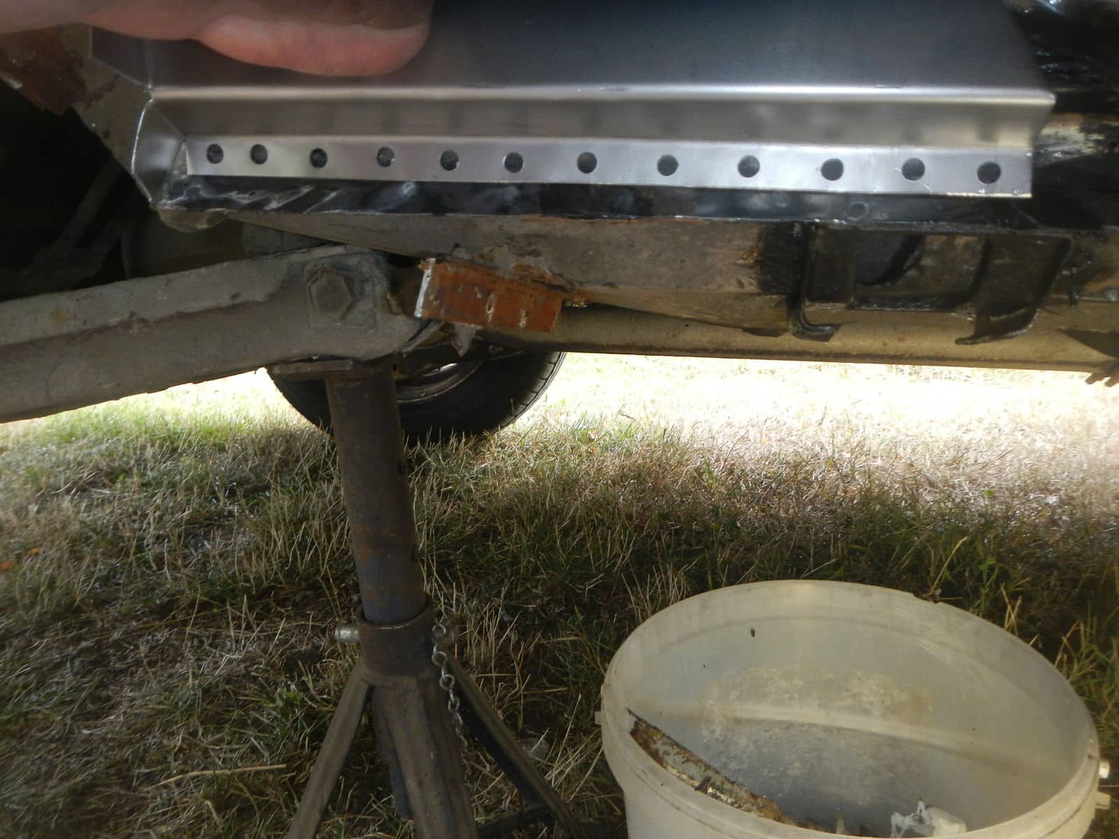

          november 14, 2015 kl. 13:45 #381726
          Hoppsan, där ”trillade” bakaxeln vist ner 😛
          Ser vi här:
          bakaxel4
          Dessa bussningarna är inte mycket att hänga i granen:
          bakaxel5
          Och nu den ändå är nere, så kan man jo lika bra –
          ta och skala av den:
          bakaxel3
          Fast innan man hinner så långt :/
          Andra sidan likadan ”givetvis”
          Men ingen större förlust som sådan:
          Av kom den 😀
          Kvar är 1 st naken bakaxel –
          och gissa vad som skall hända med den 😛
