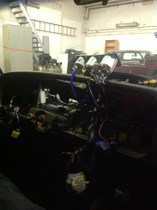

Mvh.Har varit i garaget o kastat ur inredningen nu, Elen va tyvärr INTE som jag tänkt mig, lite eltjuvar här o där osv! men nu ska alla kablar märkas upp och lödas ordentligt!

Nu blire ner i elträsket igen 😉 ev ta bort dörrsidor! Har alla orginalkablar till allt men alla kablar ligger i en låda 😉 så får trycka genom till dörrar osv och sätta in elspeglar etc igen! Ska även titta lite på hur mkt jobb det blir att montera i elhissar igen :pVet inte hur intresset är men jag kör vidare med projekttråden så får vi se 😉
Idag har ena dörrsidan tagits bort och börjat försöka förstå mig på alla miljoner kablar som finns i bilar, Även tagit bort alla eltjuvar etc och lött fast kablar och sätt in riktigta kontakter så man kan knäppa loss allt!
(bilderna tagna med ipaden, Blir tyvärr kasst inomhus!)
