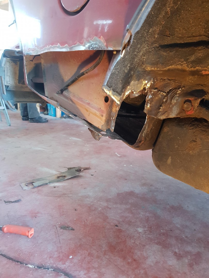

Bilderna på dörrarnas tillstånd blev tyvärr inte fångade på bild, men där blev det svets för att rädda dagen, lagom innan vintern. Hade blivit jobbigt med snöfyllda dörrar annars.
Därefter kom problemet med allt annat. Kort sagt har svetsen fått gå varm.

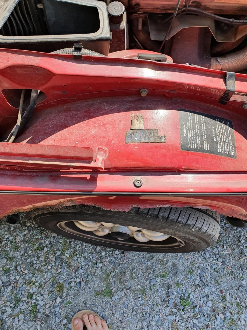

Böt framskärm och resultatet blev bra ändå! Visade sig dock att den andra skärmen även den var krass, och fick bli glasfiber tills nästa sommar när jag har tid att byta den också. Lite fusk, men vill ju se cool ut när jag kör runt!
Notera att sista bilden är innan skulptera det blev klart. Glömde återigen att ta fler.Haft lite läckor i kylaystemet också. Några gånger satt hjärtat i halsgropen och jag fruktade att toppen gått. Visade sig alltid att så inte var fallet. Nu senast så hade en bult till termostathuset gått av, och det blev ett intressant äventyr att få ur den, få i nya gängor och hitta en bult. Befann mig nämligen på landet/i skogen, utan möjlighet att införskaffa det jag egentligen behövde. Visade sig i slutändan att jag kunde klara mig på det lilla jag hade tillhands. Sket dock nästan på mig när jag sedan låg på motorvägen och det började bolma upp rök från huven. Hade tydligen glömt luftningsnippeln öppen…
