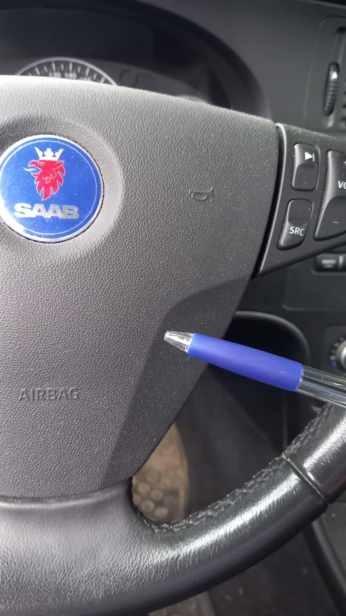

          Jag ser på Bellinis bild att det inte är helt slät yta på Takata till höger (droite) utan svängda veck på sidorna. Det stämmer också med det som skrivits tidigare i tråden att Takata kom med den nya inredningen år 2006. Jag har inte hittat någon information om olyckor med Saab inblandad där krockkudden sprängts felaktigt så vi hoppas att det var hög kvalitet på kuddarna från den tyska fabriken och väntar på att det eventuellt kommer att tillverkas nya kuddar i framtiden. 20260703_075221
