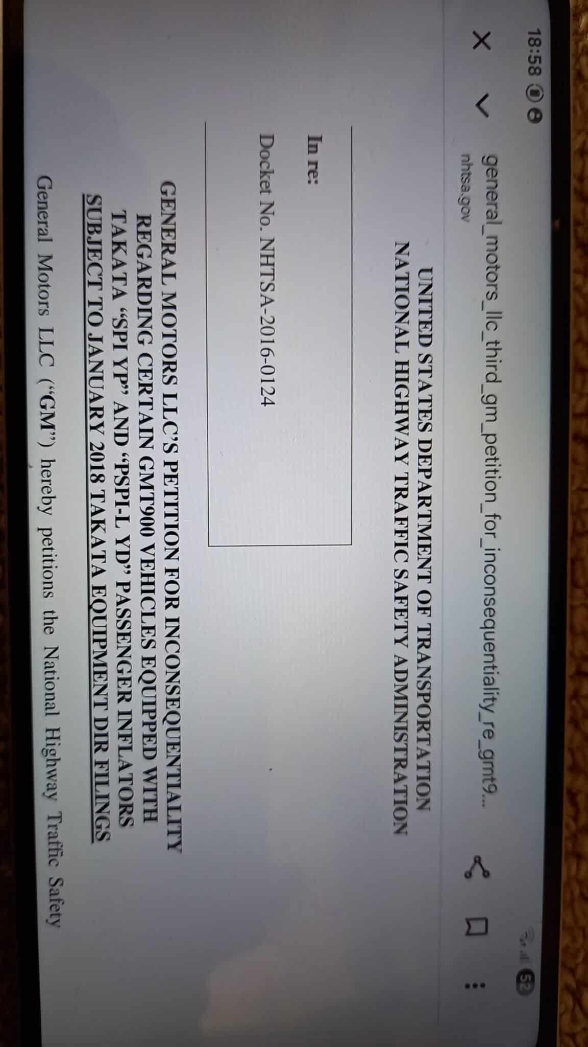

          Tack Tony. Tyvärr fungerar inte länken för mig men jag tror att jag hittade dokumentet ändå. Är det ett 18-sidigt dokument från år 2016 på NHTSA hemsida?
          Mvh Bengt 20260810_185834
            augusti 11, 2026 kl. 07:19 #530172
            Tidigare i den här tråden ser man att airbag i ratten heter PSDI-5 ,och i dokumentet ovan talas om SPI YP och PSPI-L YD så jag kanske hittade fel dokument? Hur som helst så är nog 2016-0124 inte ett datum utan ett ärendenummer för man skriver om år 2018 i texten.  Sammanfattningsvis skriver GM att just deras variant av Takata är säker då de gjort utförliga tester. Är det någon som vet vad som hänt efter år 2018?

              Ja, det är detta dokument.
              Jag har också sett ett annat dokumnet med bilder som visar skillnaderan mm men jag hittar inte detta nu.
              Med denna utredning så är inte jag så orolig, fast man vet ju inte vad som händer när airbagen blir ännu äldre.
              NHTSA köpte inte deras utredning utan krävde att airbagarna skulle bytas ändå.
