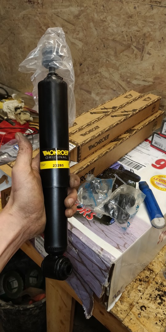

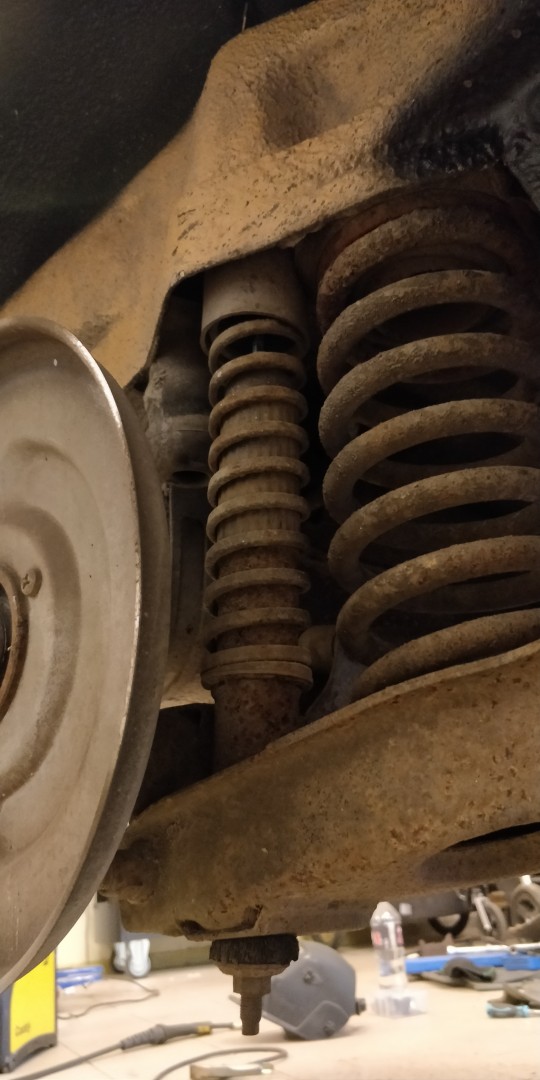

      Hej. Jag har nu beställt stötdämpare efter att ha kollat runt ganska mycket på nätet vilka dämpare som man ska ha och beställde. Men nu när jag fick hem dem så stämmer det inte. Jag har en Saab 99GL -76 sedan där jag enligt typ alla sidor som finns skall ha ögla nere och stift uppe. Men det har jag inte, på min bil är det stift nere och uppe bak.
      Jag har därför letat väldigt mycket efter en bild på där jag kan få se hur det ser ut på en 99:a där det är ögla nere och stift uppe på bakvagnen.
      Jag skulle bli väldigt tacksam att få en bild på hur det ser ut så jag vet vad för delar jag ska skaffa eller hur jag bygger om armarna så det ser ut som att det är original.
      Mvh Johan

                  Jag byggde om mina befintliga för det va så krångligt att hitta andra eller dyrt med gasdämpare med stift uppe och nere. Bifogar fler bilder under tidens lopp.

                      Då va dom klara. Starkare än original och ser fram emot att pressas hårt på gatan inom kort ✌️
