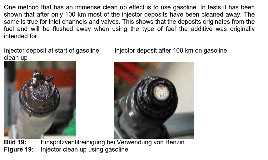

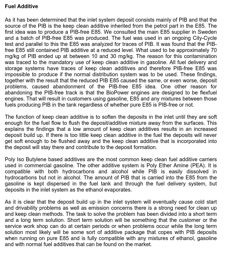

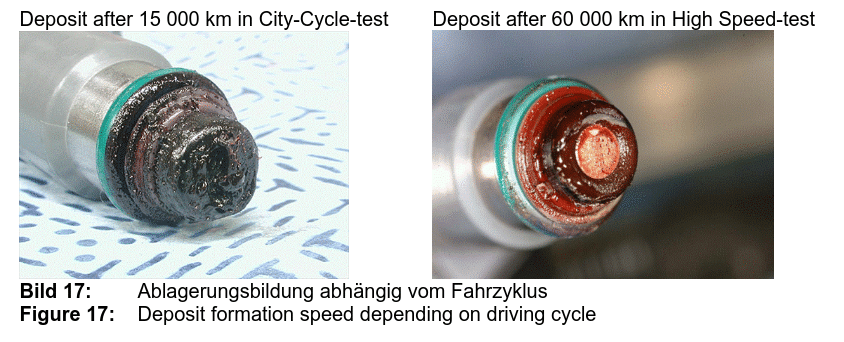

                juni 23, 2026 kl. 23:31 #529360
                Klart du ska köra på etanol! Det finns många fördelar! 😀
                Jag kör året om här i Östersund.
                Det luktar mindre, lukten fastnar inte på händer, bilen morrar sportigare, inget sot i motorn, motorn går inte lika varmt, klimat, bättre avgasvärden, BioPower ger fler hästar på etanol.
                Om du kör mycket på etanol, se till att vara lite gasglad och varva ur ibland, eller tanka var 10e tank bensin.
                Det är ett additiv i bensin-delen i E85 som inte funkar med etanolen och olja, vilket gör att insug och spridare kleggar igen.
                Saab’s egna rapport:
                Skarmbild_20260623_231901
                Skarmbild_20260623_231719
                Skarmbild_20260623_231816
                  juni 26, 2026 kl. 12:53 #529427
                  Det här additivet, är det nån EU grej, eller sverige specifik? Är det nåt man behöver undra över i Finland t.ex.?
                    juni 26, 2026 kl. 14:19 #529429
                    Låter som PIB är ett problem även utanför Sverige.
                    Sådär spontant efter lite googling låter det som Lucas E85 fuel conditioner funkar för att ta hand om PIB problem också, för oss som inte har flex.

                            juni 27, 2026 kl. 13:13 #529446
                            Som jag förstår det, var det en separat grej från detta med PIB, som finns i all bensin överallt.
