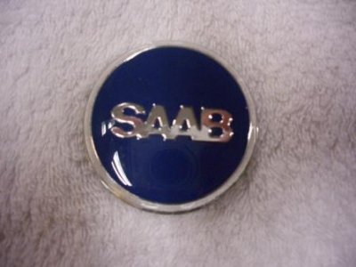

    Jag vill ha tipps på hur man monterar det emblem som säljs av klubben för luftutsläppen på min 96:a.Jag har lackerat om bilen och tagit bort de sönderspruckna emblemen som satt på luftutsläppen. De nya är ju bara ett tomt skal.
    Finns det någon som har tips hur man bäst sätter fast dem innan jag monterar tillbaka luftutsläppen och rutorna?

    Sättlim?

    Det måsre vara något som bygger upp inuti emblemet och kan tryckas ut genom hålen i luftutsläppsplåten.
    Nån som vet lämpligt klet att få till stånd detta.

    De er ment å lime utenpå de gamle.

    När man lackerat om bilen så bryts denna del sönder!

    Curt, jag kan eventuellt ha några begagnade ”stommar” som du kan limma dina nya fina emblem på. Intresserad?
