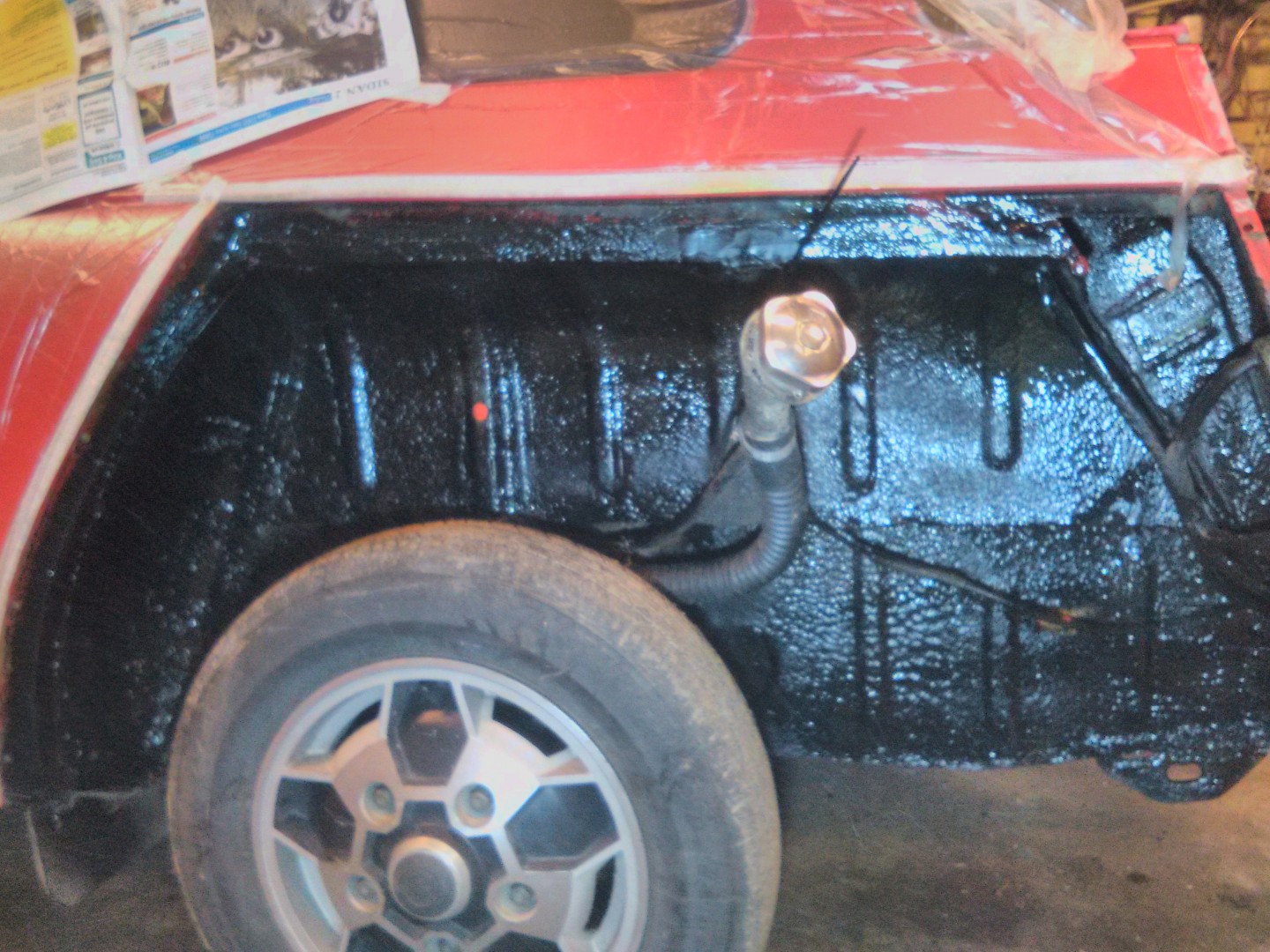

                  Efter att ha lagat det som behövdes i bak, 4st små hål, plockade jag av framskärmarna och lagade 3st hål se bilder.
                  Slutligen behövde framskärmarna lagas ovanför blinkershålen. Nu är hela bilen kärnfrisk.

                      Med skärmarna avplockade kändes det lämpligt att fixa ny färg på hela bilen, jag kör snålvarianten och målar själv.
                      Jag har inget krav att det ska se ut som nyskick, jag vill ha en bil i bruksskick som jag törs använda mycket.
                      För att göra det så bra som möjligt plockade jag ur alla rutor och dörrar.
                      Nu är bilen röd igen, och det roligaste jobbet, hopsättning, pågår.

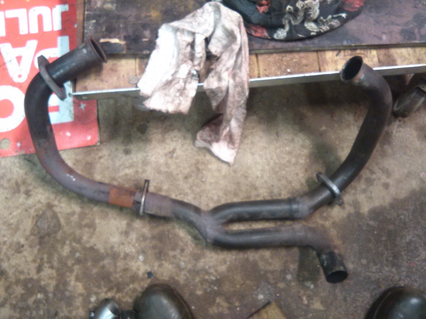

                          Det sitter ett Simonsavgassystem på bilen, som ni ser på bilderna är det väldigt märkligt byggt, höger sida ska svänga väldigt tvärt vid hopkopplingen.
                          Dessutom är röret efter hopkopplingen endast 40mm invändigt, borde vara 50mm som långa röret under bilen.
                          Jag köpte några 90grader rörböjar, 2st 40mm och en 50mm och kapade och svetsade lite vid monteringen, flödet borde bli lite bättre,
                          nu ör det 50mm rör från hopkopplingen. Det blir säkert ingen stor skillnad i effekt, men det känns bra för mig.
                            december 27, 2017 kl. 17:00 #439185
                            Tycker det ser ut som original Simons, men om det är bra vet jag inte.

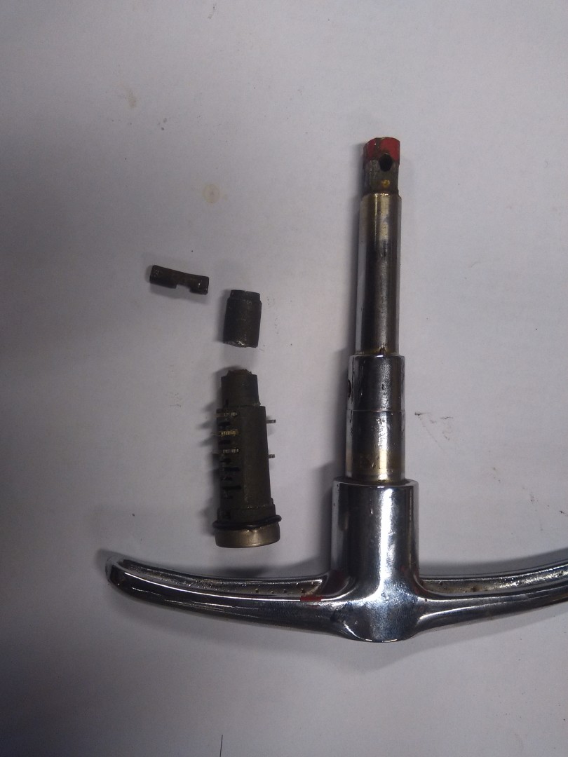

                              För er andra lägger jag till en garagebild. Ett problem är låset till bakluckan, se bilderna, cylindern är inte lika dörrcylindrarna,
                              utan en lång grej som gått av, jag fick borra loss den lilla delen. Hittar inte låset på SAABklubbens sida. Någon som vet om det finns
                              att köpa nytt?
                                januari 14, 2018 kl. 10:33 #439625
                                Mycket stiligt och bra jobbat!
                                Vet tyvärr inget om cylindern men tror det kanske är begagnat som gäller?
                                  januari 14, 2018 kl. 11:46 #439629
                                  Jag har handtag med kolv, tyvärr utan nyckel. Vet inte om det hjälper dig.
