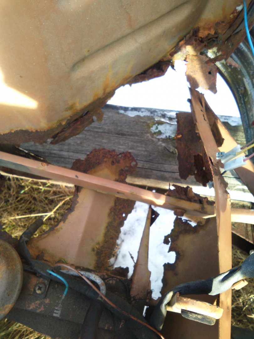

                Nästa jobb blev att byta motor. Jag köpte för några år sedan en -77 v4 som donator åt sonetten, växellådan och lite småsaker behövdes där.
                77an hade stått i 13 år pga rost, men den har bara gått drygt 6000 mil och hade motor med 2-port solex.
                Först 2 bilder på 77ans rosttillstånd, sedan bilder på 75ans motorrum.Sista bilden är den enda allvarliga rosten jag hittat på 75an.
                Det är roligt att skruva med en sådan bil, nästan lite terapi. Mats
