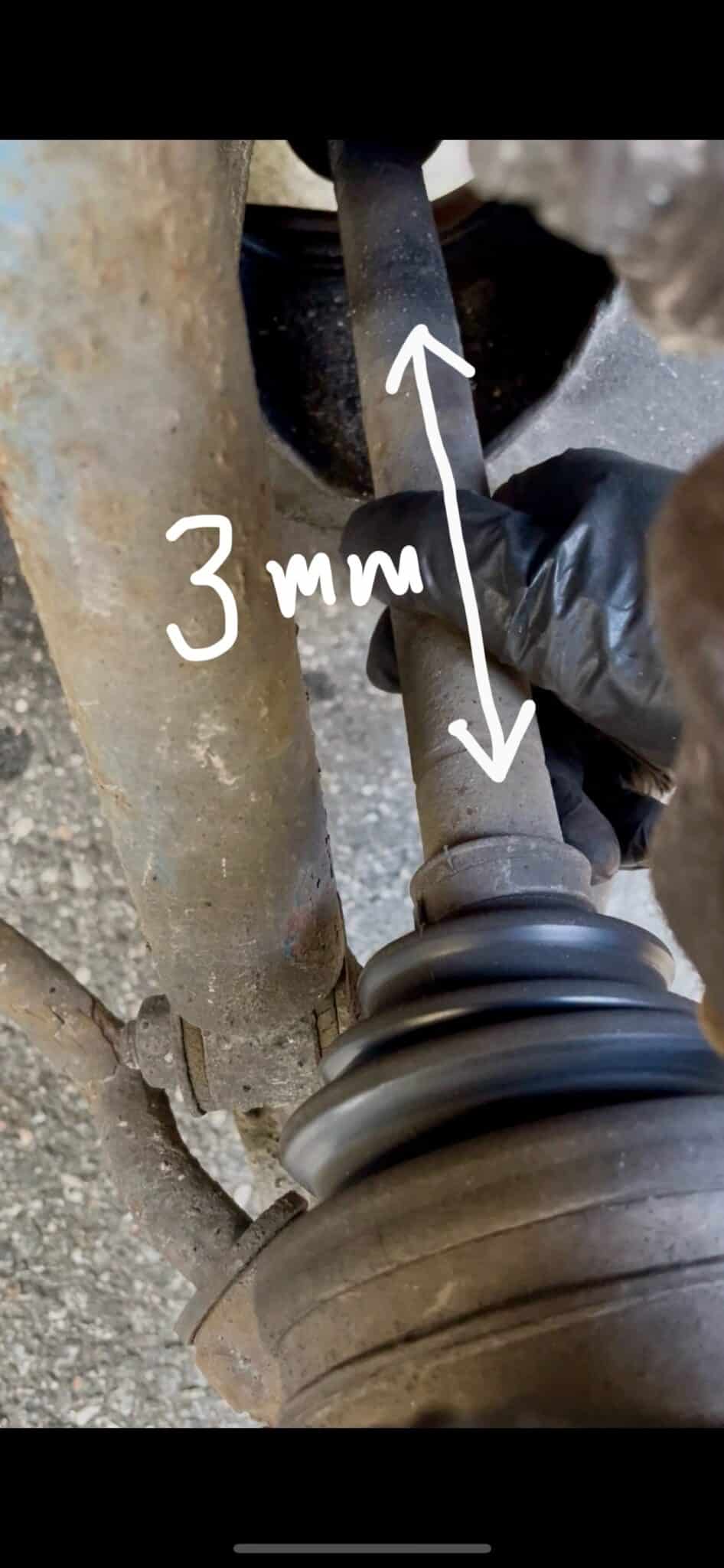

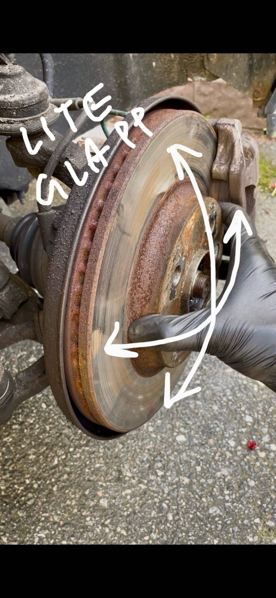

      Det är glapp i höger drivaxel på min 900i fr. -93.
      Märkte först detta med fullastad bil + takbox och familj på 110-väg i uppförsbacke, bilen började skaka vid pådrag. Nu kan jag känna ett visst skak/guppande/vibrerande även i långsammare hastigheter. Inga missljud vad jag märkt. Ev. märktes även något guppigt tidigare, vid högersväng och över ojämnheter.
      Efter att tagit av hjulet som gick att vicka något (likadant både klockan 9 & 3 samt 12 & 6) och slitit i upphängningen märkte jag att det var ca 3mm glapp i själva drivaxeln i riktningen växellåda <-> hjul.
      Någon här som har erfarenhet av liknande och kanske har tips på var jag kan börja felsöka?

            Det SKA finnas ett visst glapp vilket skapas av spelet inne i dfiffen. det kan mycket väl vara så att glappet du har när du kör inte finns när bilen är upphissad pga att tripoden glider in och ut i drivklockan. Problemet finns kanske inte vid full utfjädring men däremot när hjulupphängningen är i  normalhöjd
            Problemet är att det ofta är drivklockan som glappar där tripoden gör ett spår till slut. den är gjord i duglig plåt men tripoderna är seriöst härdat stål..
            jag ska kolla lite på hur svårt det är att byta drivklockan , problemet är att den är schimsad för att få rätt spänning på differentialen så att kronhjulet på den i sin tur ligger på rätt spel på pinjonen.
            oklart vad som händer ananrs, jag gissar på typ ingenting beroende på hur fel det blir till tvärlåst eller rensade drev..?
            men då får man fucka upp ordentligt.
            såhär ser drivklockan ut
            Angående att byta yttre drivknut samtidigt så gör inte det.
            nya piratdrivklutar är betydligt sämre kvalitet än saab org, damaskerna med.
            Ratta fullt åt bägge håll. gasa sen och lyssna efter knackande. har du inget har du inga problem. Kolla över damaskerna bara efter skador MM
            Glappet in/ut ska regleras av yttre drivknuten. den inre Ska kunna glida in/ut för att kompensera för fjädringsrörelser medans den yttre ska hålla fast axeln mot hjulet. rörde sig axeln vid muttern när du körde in/ut?

                Låter som ett dåligt hjullager om det finns glapp. Börja med att byt detta som första åtgärd.
                Fingrarna i drivklockan är ju i stål, och sen är det en pressad plåt runt för att hålla inne fettet. Delar man en inre knut så kan man se och känna eventuellt slitage på fingrarna där tripoden legat an.

                    Måste varit lite slarvig första gången, för visst är det spel i axeln på båda sidor som du skriver Broberg, oavsett om bilen är upphöjd eller ej. Inte riktigt så mycket som 3mm som jag först uppfattade det utan snarare hälften nu när jag mätte.
                    Jag kan konstatera att hjulet glappar när bilen är upphöjd och jag vickar i hjulet / bromsskivan klockan 12-6 men knappt något alls klockan 9-3.
                    Kan inte känna något alls i navmuttern när jag drar i varken bromsskiva eller drivaxeln, där är det helt stumt.

                      Det kan såklart vara en led som glappar, speciellt om glappet skiljer åt olika håll, men detta borde du kunna ringa in ganska enkelt.

                        Provkörde lite fulla rattutslag åt båda håll, kan inte höra några missljud alls, inga klonk, knak eller vinanden.
                        Kan känna ett visst hackande/pulserande när jag svänger ratten som jag inte riktigt kan minnas varit där tidigare. Körde olastad bil i låga hastigheter = upplevde inget skakande denna gång.
                        Tidigare i våras gjordes en framvagnsinställning, kan det påverka?
                        Filmade glappet:
                        Trycker jag samtidigt in axeln går det inte att vicka bromsskivan lika mycket.
                        Hela bromsskivan åker med lite ut och in när jag drar i axeln.
                        Drar jag bara skivan in och ut rör den sig inte lika mycket som axeln in och ut.
                        Det kan vara så att skivan kan vicka lika mycket kl kvart i tre som kl 6 men att bromsklossarna förhindrar detta (hann inte montera av dem nu).
                        I jämförelse med vänster bromsskiva:
                        Drar jag i axeln känns inget i bromsskivan. Drar jag i bromsskivan känns inget i axeln. Inget axialt glapp alls i bromsskivan.
                        Jag är ju ingen mekaniker och har inte jättemycket erfarenhet, men glappet i bromsskivan borde ju på något vis vara orsaken till att bilen skakade i första hand, i och med att den går att vicka utan att det går att känna något spel i spindelleder eller styrleder borde (¯\_(ツ)_/¯) det ju inte de som är slut.

                            Jag hade gissar på Hjullagret pga glappet i skivan (om skivan sitter fast i navet DVS)
                            nästa steg borde vara att sätta på hjulet och spänna det sen hissa upp och kolla glapp åt alla håll för att var 100% säker på att skivan sitter som det ska i navet. Dessutom blir det mer hävarm så det är lättare att känna det då.
                            testa glapp i alla riktningar, om du har kan (tex har mutterdragare) så bänd isär bromsoket lite så att beläggen glappar innan du sätter på hjulet. bromsbeläggen stabiliserar skivan på det hållet vilket gör det lite svårare att känna glapp.
                              september 26, 2025 kl. 16:54 #523823
                              Är skivan ordenligt fastskruvad i navet så är det hjullagret som glappar.

                                Har nu bilen i garage i helgen och kan konstatera att det i alla fall inte varit bromsskivan som är problemet utan glappet är kvar i själva navet. Vilket jag då kan gissa är pga ett dåligt hjullager för att det borde vara stumt mellan bromsskiva/nav och yttre drivknut (alltså inget glapp/vickande om jag förstår det rätt?).
                                Jag upplever att det är mer glapp om jag lyfter i axeln närmare inre drivknuten än yttre drivknuten.
                                Kan det vara sån otur att det både är medbringare/drivklocka och hjullager som glappar.
                                Men som ni säger, kanske klokt att utesluta kullager först.

                                  Upprepar när det gäller min erfarenhet från PTE721,  900i, -92, bästa 900 jag köpt/sett, så påträngde sig inget glapp. Faktumet att bilen kom i resonans vid belastning vid ca 90 km/tim och att det handlade om höger sida var solklart när man väl lyckades få det dithän.
                                  Förklaring från erfaren SAAB-mekaniker var sliten inre drivknut som jag förklarat.
                                  Separerat har jag erfarenhet från att 4st hjullager rastat samtidigt på min Volvo S80 -00. Det lät! Det var UPPENBART fabrikatiosfel. Volvo tog det på sig men jag fick pröjsa 1500 kr/lager i självrisk. Bilen hade gått typ 7000 mil.
                                  Varför en katt bland hermelinerna (Volvo bland SAAB). Jo, hjullagren lät!  Glappet är nog inte det första som händer med hjullager är min erfarenhet. Samma sak med med mitt släp. Det lät när de spann upp hjulen på Vinsta Bilprovning när det var dags att byta hjullager.
                                  Slutsats här:  ”Tysta hjullager” men ”ändligt” glapp — mycket ovanligt.
                                  Sist har vi lågstadievarianten att bromsskivan skulle vara lös. Om jag inte minns fel så sitter den med 1st kryss-skruv med konad skalle. Skivan sitter på kona (mot navet). Syns för blotta ögat om något inte är OK där.
                                  Smakar det så kostar det. Du kan mycket väl få byta höger hjullager, höger övre- och undre-spindelled samt höger p-stag innan du blivit av med felet eller i sämsta fall isolerat felet till typ drivknut.  Den yttre brukar låta vid utsvängda hjul när den är sliten om jag inte har hamnat fel. Den inre är som sagt ett otyg på grund av för nära liggande avgasrör.
