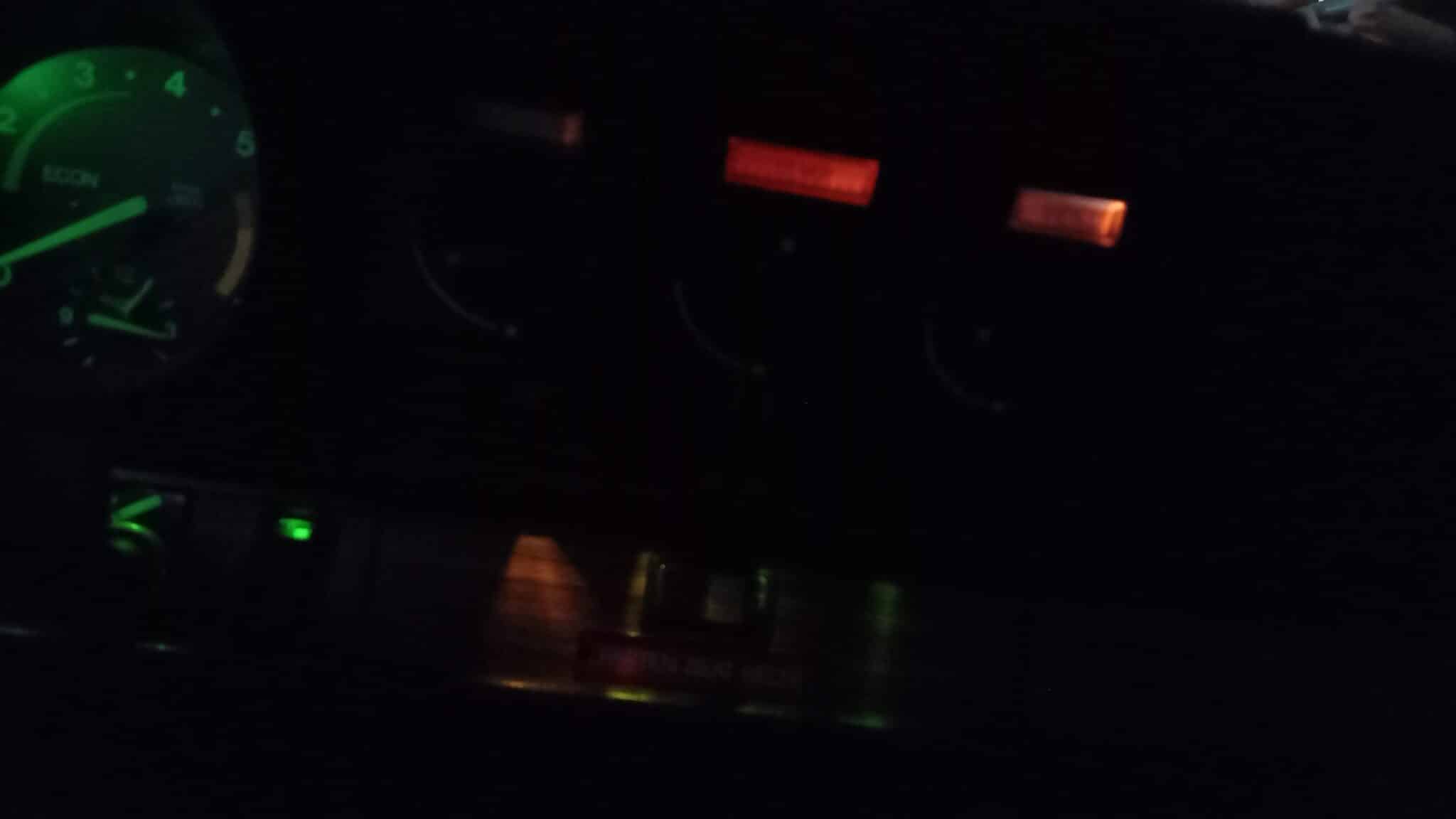

Hej. Kanske en användbar information. Hela instrumentbelysningen var svart på min EMS. Berodde dels på avbrott i reostaten men även lamporna var trasiga. Hittade alla utom den till strömbrytarna Stod inte ens i verkstadshandboken var den sitter. Visade sig sitta instucken i en metallbalk under mätarna. Jag fick ta loss mätarna och hastighetsmätarwiren för att komma åt med mina stora händer. Den är inte helt enkel att sätta tillbaka med stora händer. Men det gick och nu lyser det

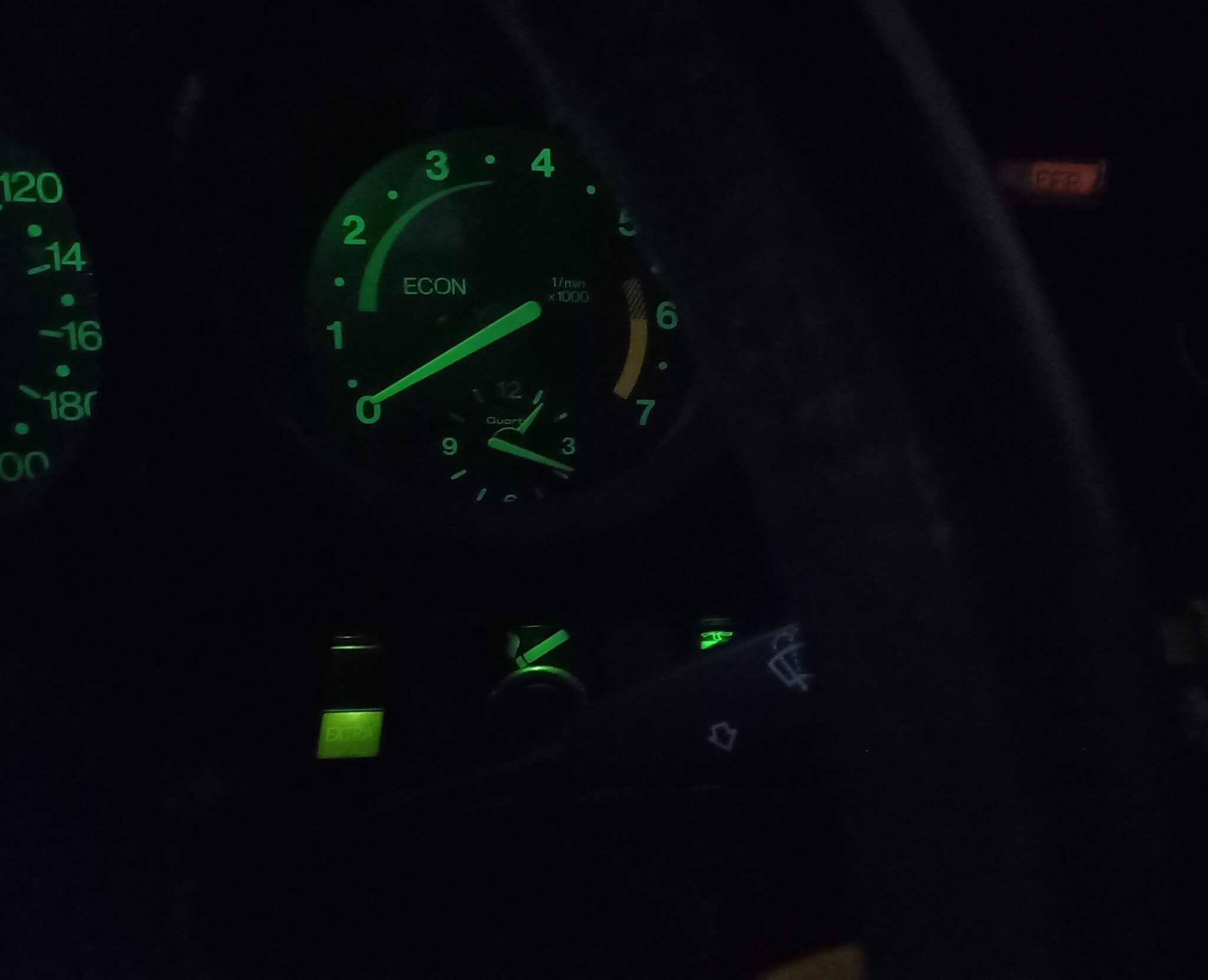

september 1, 2024 kl. 20:08 #517428Jag bytte mina lampor genom att ta bort plastkåporna under till. Det är några skruv, men tar inte många minuter. Tänkte byta mina till grön LED sen, när jag hittar dem, då prisman som lyser upp panelen i mitten släpper igenom vitt sken. Jag minns att det var något jag störde mig på när jag åkte med mammas gamla Saab 99 som liten. Nu är det visserligen mer nostalgiskt och jag kommer på mig själv att le åt många såna egenheter hos bilen, men nog skall jag försöka åtgärda det allt. Jag misstänker dock att prisman inte leder LED-skenet så bra dock.
