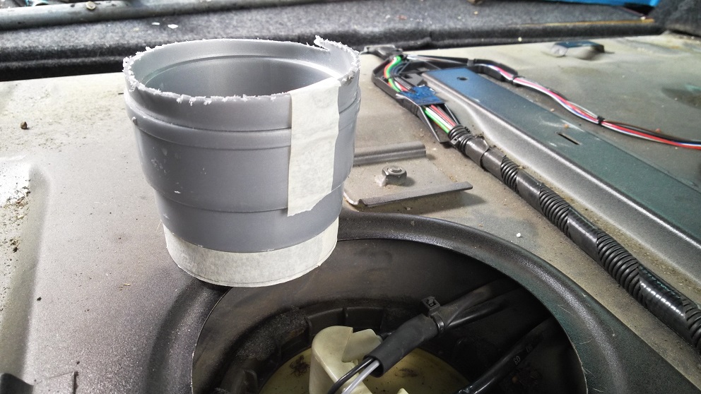

    Jag köpte plaströr cirka 4 tum i diameter enligt den videon.
    Och plockade fram min gamla dammiga ”testade” pump. Men när jag testkörde den lät den verkligen hemskt. Bifogar video. Om den verkligen funkar så funkar den verkligen inte länge till.
    Inga problem, jag köper en ny pump på Biltema för några hundralappar och monterar in den i burken från skroten. Känner mig trygg med det.
    Så idag går jag ut till bilen för att märka ut var man ska såga upp slitsar i mitt 4 tums plaströr som skulle bli det perfekta verktyget till att lossa på plastskruvlocket som håller bensinpumpsarragemanget på plats i tanken.
    Men ack: Det visar sig att mitt lock är mycket större. Och jag skulle ha behövt ett plaströr med en diameter på cirka 133 mm.
    Så jag får leta vidare efter en sån rörbit nu då.

    Specialverktyg
    HippieGeekSpecialtool4inchpvc
    specialverktyg
