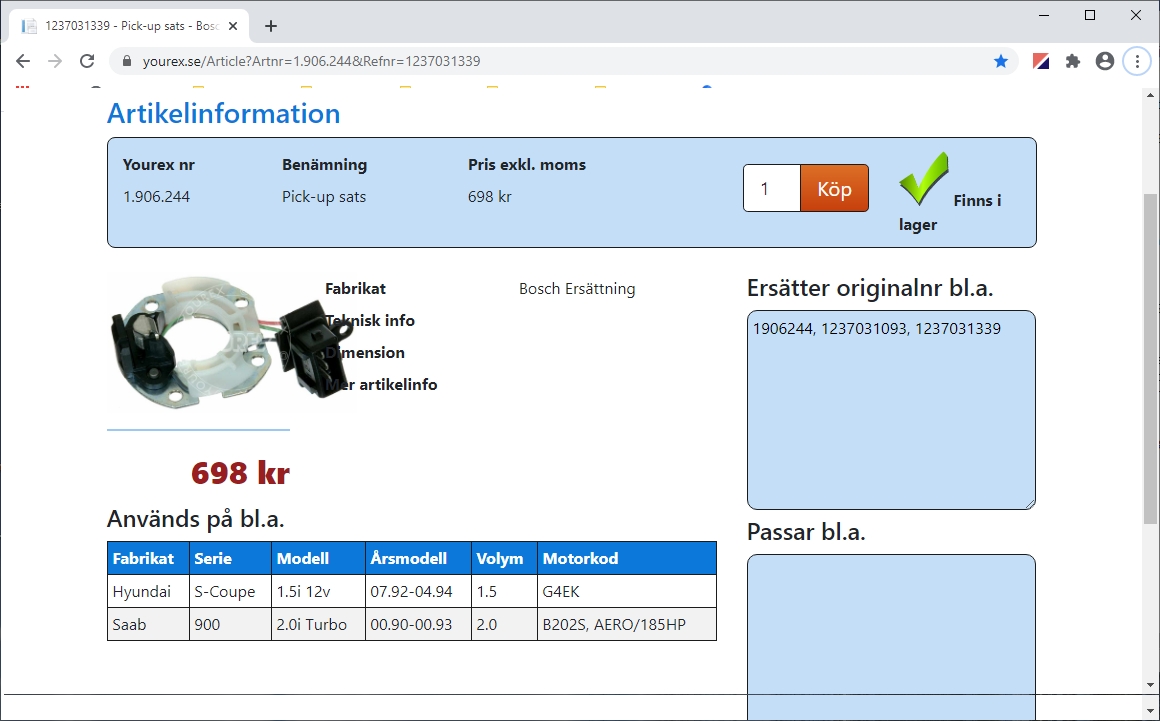

                      Sen hittade jag också en ersättnings-sats för intern hallgivare på yourex.se för blygsamma 698 kr.
                      Jag som läste i VHB:n att fördelaren inte går att ta isär. Att man måste köpa en helt ny fördelare när hallgivarn ger upp..
                      Men kanske skulle man kunna montera den här satsen i en befintlig fördelare när ens vevaxel-givare ger upp. Vid sisådär 25 tusen mil. Om inte förr.
                      yourex-1237031339-Hallgivar-sats-i-fördelare

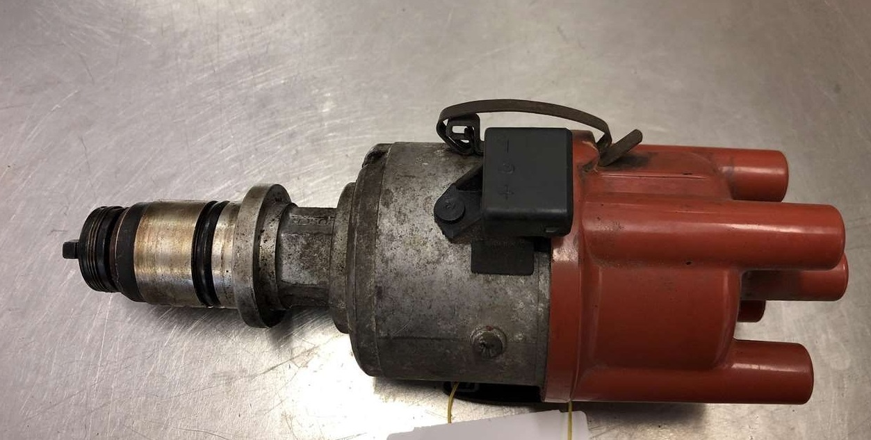

                        Hej igen! Originalnumret på fördelaren ska vara 0237 507 010. Den har en vakuumklocka på ovansidan. Bifogar en bild. Mvh Felix Hellström.
                          november 24, 2020 kl. 06:10 #479051
                          Är det artikelnumret på huset du menar så säger inte det något.
                          Det är numret på själva huset så det säger möjligen att det passar Saab 16V topp. Fördelaren till en bil med EZK och ”tom” fördelare har samma nummer.
                          Vacumdosan är dock ett bra kännetecken till att det är en T16 fördelare.
                          Fördelaren på bilden ovan förbryllar lite.
                          Kan det vara den ovanliga EZK fördelaren med allgivaren i fördelaren som satt på tidiga 9000i ?
                          Eller är det en T16 fördelare som blivit av med vacuumdsan ?

                            Ok, det här var ju ett intressant problem. Jag försökte grotta ner mig i vilka fördelarnummer som har vilket innehåll, men jag kunde inte hitta nåt bestämt. Kom till slutsatsen att det finns fler nummer än det finns varianter av kombinationer (typ ”tom fördelare”, fördelare med Hall, fördelare med Hall och vakuumklocka, fördelare med enbart Hall, fördelare med brytarspetsar och vakuumklocka.) dvs 5 varianter? Plus en variant med induktiv givare?
                            Det finns fler fördelarnummer än så. Den fördelaren som jag beställde har nr 0237506013.
                            Och min bil, Saab 900i-1990, har nr 0237501010.
                            (Ganska nära, bara två siffror skiljer. Men det räcker med en siffra för att man ska missa den berömda haren när man skjuter.)
                            Men: såvitt jag förstår; jag behöver väl inte vakuumklocka på min turbo-fria bil. Men om fördelaren nu är gjord för vakuumklocka, vad betyder det om den saknas? Lågt vakuum, låga varv=liten tändförställning. Högt varv ökar tändförställningen så att gnistan kommer tidigare (så att bränslet får tid att brinna ut) så har jag lite grovt förstått det.
                            Så; å ena sidan : om jag monterar en fördelare med vakumklocka måste jag ansluta den till insuget, annars går bilen dåligt på höga varv..
                            Men; å andra sidan: EZK systemet sköter väl om den där justeringen? Alltså ”borde” en fördelare med vakumklocka fungera på min bil, även om inte klockan är ansluten till vakuum-suget? Och även om klockan är helt demonterad från fördelaren? Det fungerar hur jag än gör? Win-win?
                            (En ”fördel” med det här problemet är i alla fall att man slipper tänka på covid 19. Och T-celler och antikroppar. Och så länge jag inte har bil rör jag mig mindre ute i samhället liksom. Win-win.)
                            Skulle vara väldigt intressant om det visar sig att den fördelare jag köpt är en ”sällsynt” variant från en Saab 9000i. Som bara råkar passa perfekt till just mitt projekt. Jag kan inte se nåt på bilden av den som skiljer sig från min fördelare. Den ”borde” passa. Men borde är ett osäkerhetsord som oftast betyder ”borde inte”, enligt den berömda lagen om alltings jävlighet.

                              Är det turbofördelare du har så behövs vacumdosan alt att du stelopererar vacumförställningen och behåller EZK funktionen.
                              Kör du EZK sköter elektroniken om att justera tändningen efter belastning, varvtal, temperatur och spikning
                              Du borde se om fördelaren har ett hål i sidan där armen till vacumdosan gått in
