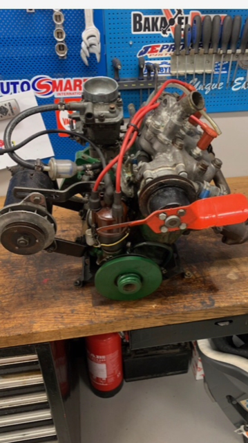

                    Börjar hända lite.
                    En renoverad vev inköptes, och fick hjälp att para in kolvbultens nållager.
                    Fick även hjälp att återmontera motorn igen.
                    motorihio

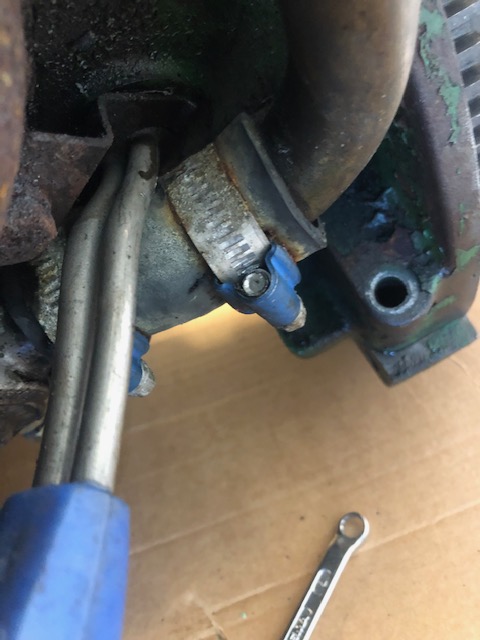

                    Har ännu inte fått i den i bilen, utan roar mig med att byta lite småsaker som jag upptäckt under tiden motorn varit ute, kylslangar som kom med posten idag.
                    Har vissa slangar som är helt original, och vissa ser ut som bilden nedan.
                    slangskadad
                    Ser även över lite bränsle-slangar, fläktblad i bättre skick och lite annat smått och gott.
