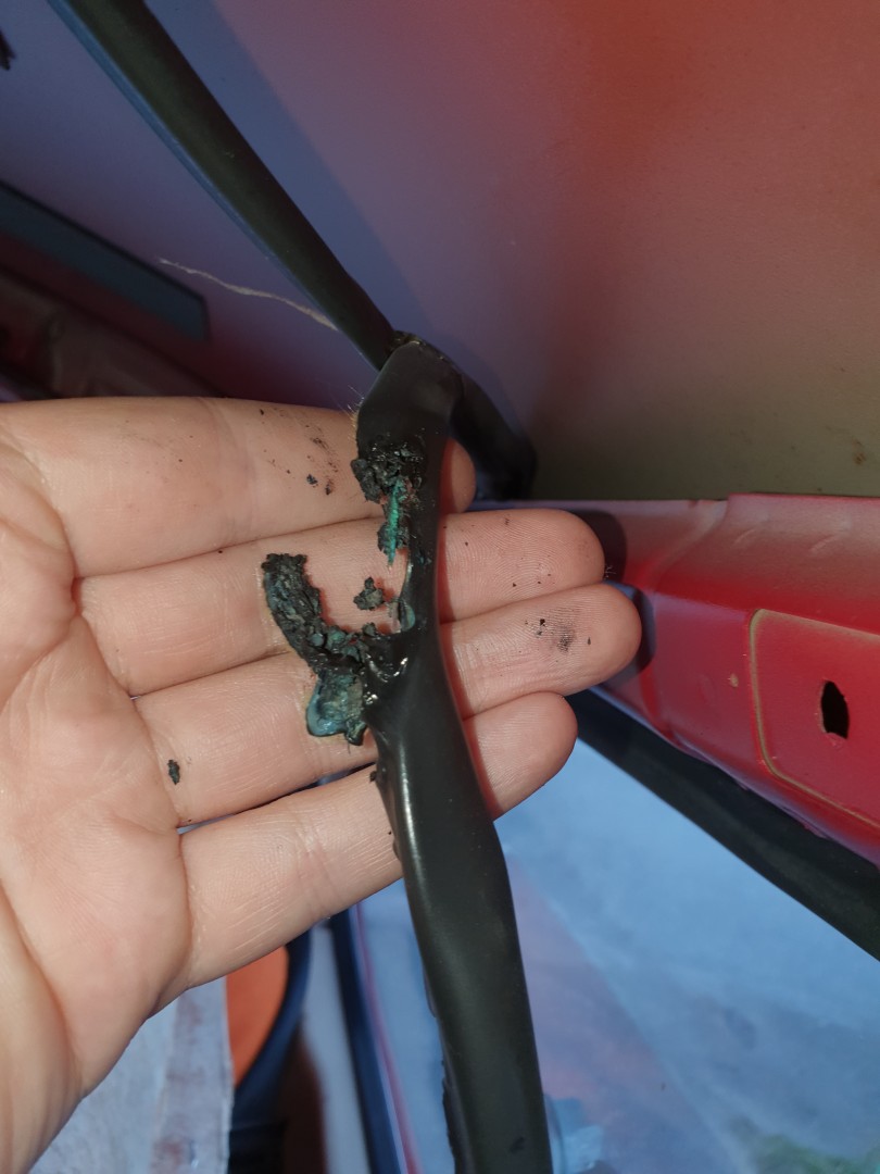

Tänkte att jag kunde ta och uppdatera utifall att någon i framtiden snubblar över problemet. Grävde runt och hittade en liten skada där kabeln blivit klämd mot karossen, men verkar fortfarande vara fel… Nu bränner jag bara lamporna när jag tänder, så ska rota vidare när jag orkar!
Hej hopp, inget mysterium här inte!
I fullt hå med att dra nya kablar, för här har jag tydligen unsluppit en rejäl brand med små marginaler! Mycket bränt och läskigt var det, hela vägen bak i bagaget. Fina brännmärken finns på insidan av taket och bagagemattan som minne.
Tack för visat intresse!
Kabeln går upp där bakom backspegeln. Här var den fastklämd. Den går sedan i en liten ränna längst förarsidan, bak till C-stolpen. Där går den ner in i sidan i bagageutrymmet. Längst med hela denna sträcka var det smält och bränt.
Vid B-stolpen kommer kablarna från kupélampan i mitten och börjar gå parallellt med de från den främre. Dessa var, mystiskt nog, helt oskadda trotts hettan.
I bagageutrymmet sitter yrreligare en kontakt som tar vägen nånstans framåt. Får 12v på denna så tänker anta att allt framåt är fräscht, men ska nog rota vidare framåt när jag bytt den här biten.
