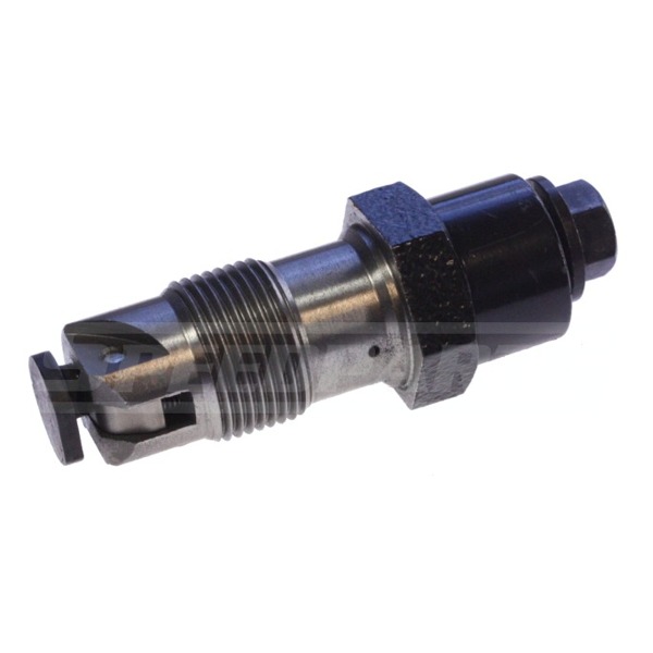

        Du lossar oket som håller motorn i ovankant. Sätte en domkraft under motorn först. Sedan sitter det en stor sexkant (var det 24?) med en mindre 13 på på baksidan motorn i framkant ovanför generatorn. Man lossar först den lilla skruven och tar försiktigt ut fjädern som sitter i den. Sen muttrar man loss den stora med en hylsa så kommer hela spännaren ut.
        Med ett skjutmått mäter man sedan mellan underkant på tryckplattan in till själva spännarkroppen. Det måttet över 18mm så är kamdrivningen slut vilket är mycket vanligt. Finns massor med 9-5´or som inte ens rullat 15 000 mil där kamdrivningen varit så slut så kedjan börjat gnaga i kåpan om inte motorskottet kommit innan. Original kedjetransmission är tyvärr inte bättre.
        Innan du monterar tillbaka så ska du trycka ihop spännaren helt, det är liksom envägs funktion på den. Montera tillbaka kroppen, stoppa i fjädern och skruva tillbaka lilla skruven. Lyft upp motorn och montera tillbaka motoroket.
