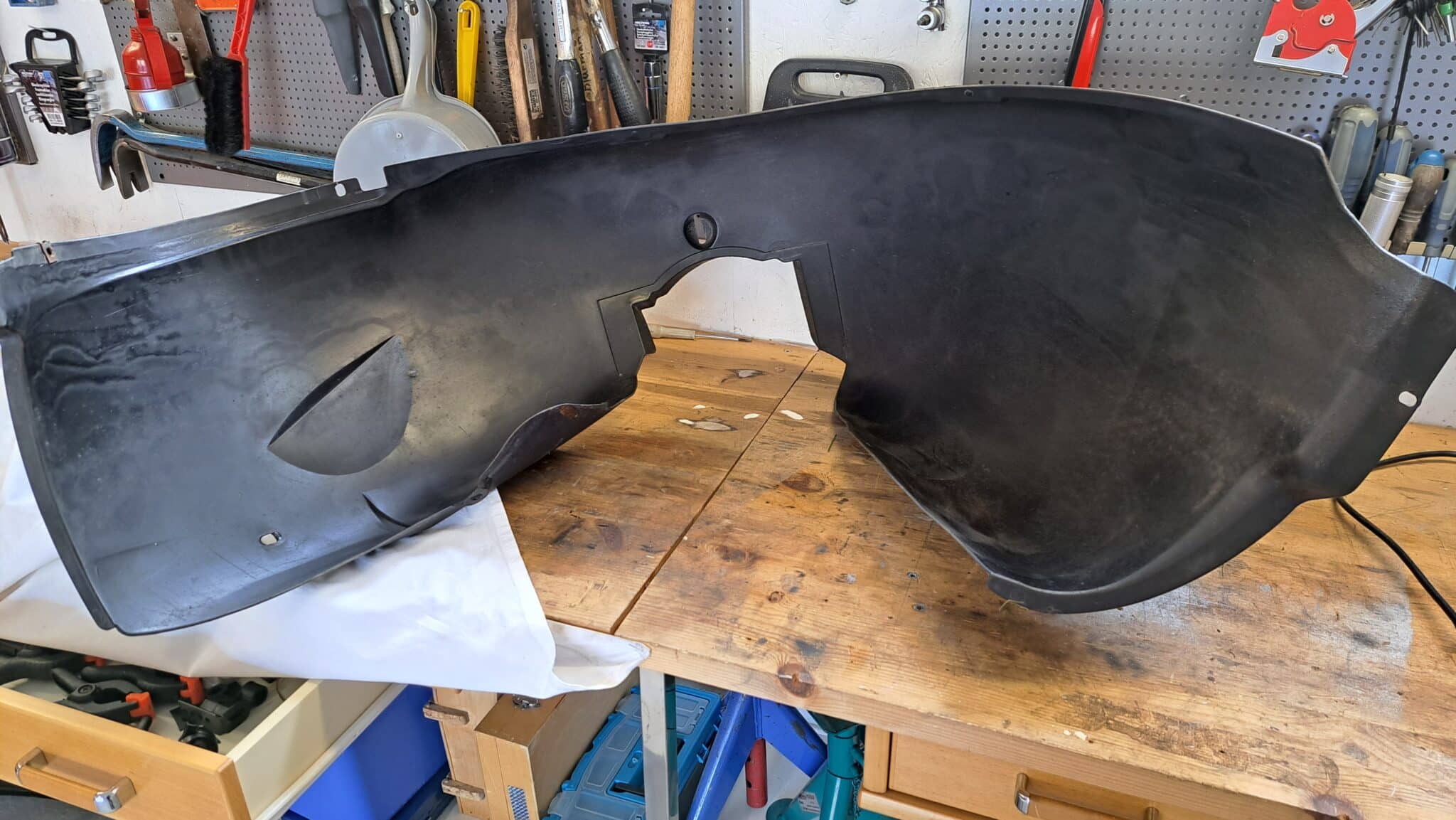

      Fräscha innerskärmar är trevligt.
      Klockerholms har nya men de har helt annorlunda infästningar och tveksam passform.
      Ut på skroten och leta dyra hela.
      Att snygga till dem kräver minst:
      Tid, tålamod, lacknafta, spackelspade, typ, penslar, varmluftspistol.
      Här ser ni efter lacknafta samt före/efter varmluftspistol.

        Lite flammigt men klart bättre.20241012_140158

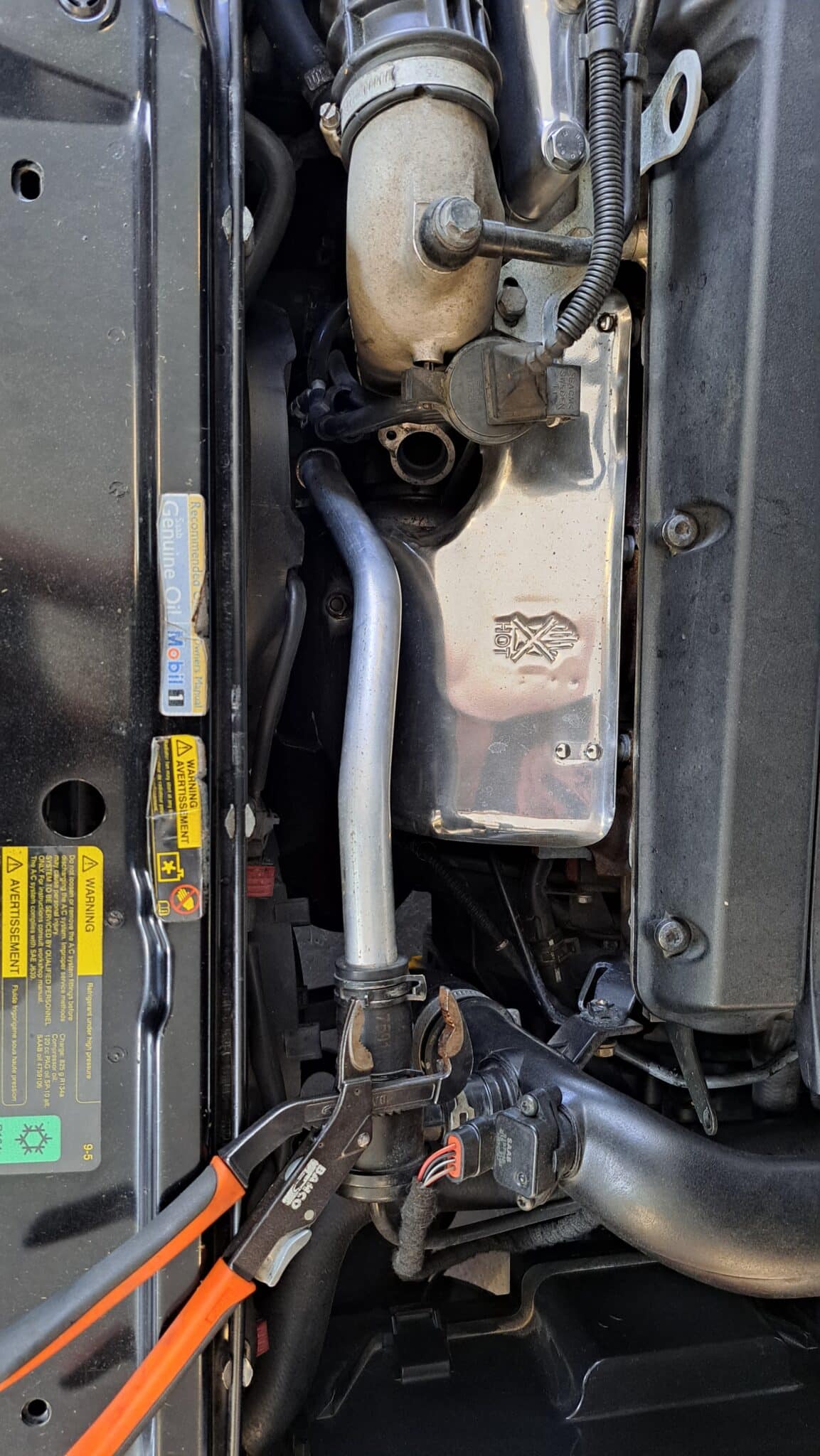

          Lite småpyssel i motorutrymmet.
          Mathias20240505_155046
          20240509_075921
          20240509_123531
          20240509_133758

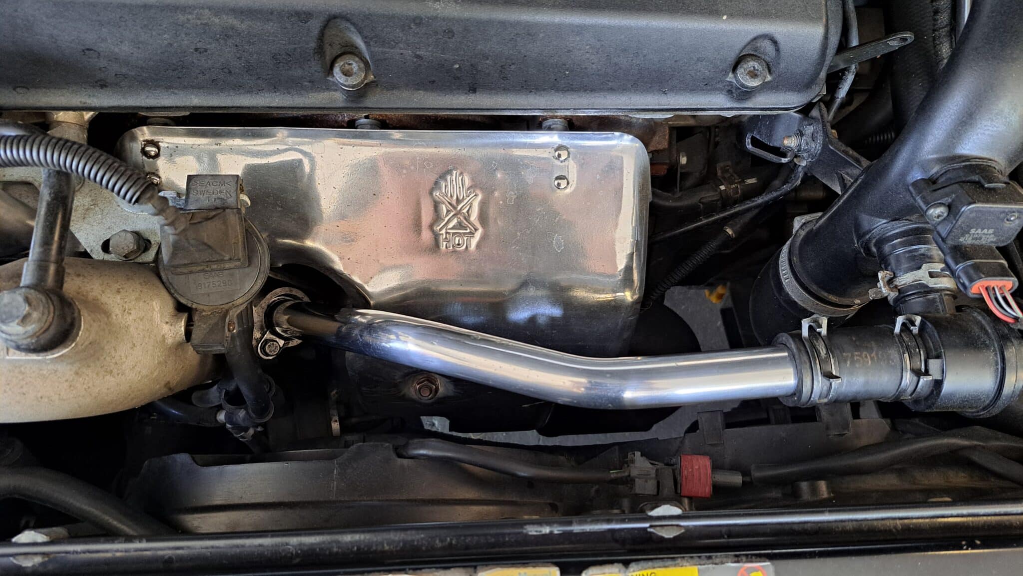

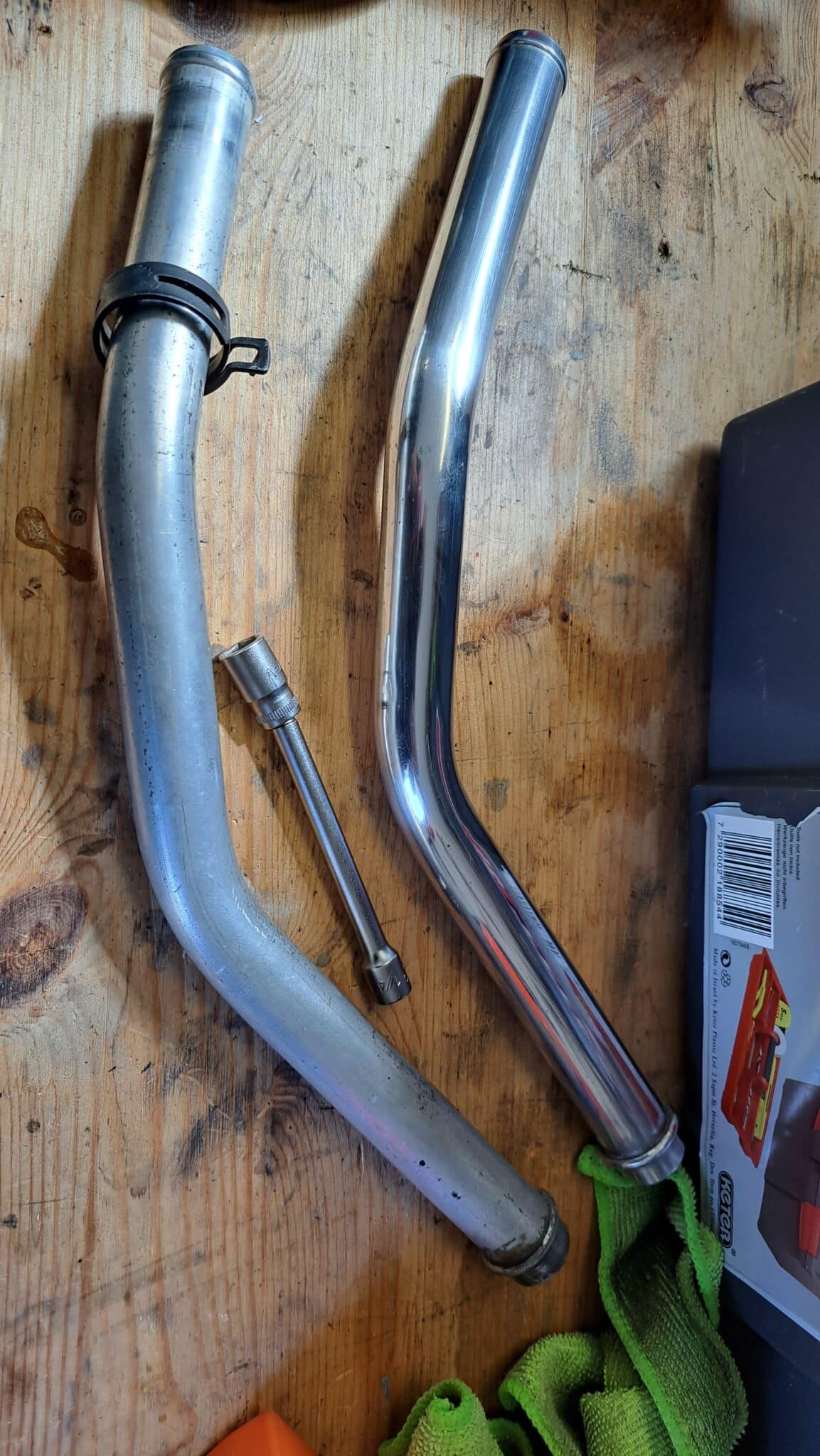

              På nästa del, recirkröret och värmeskölden.
              Mathias 20240526_121208
              20240526_121603
              20240526_122544

                Men det får bli backjobb nu när jag har en bänkslipmaskin…… men vad står det på batteriet;-)

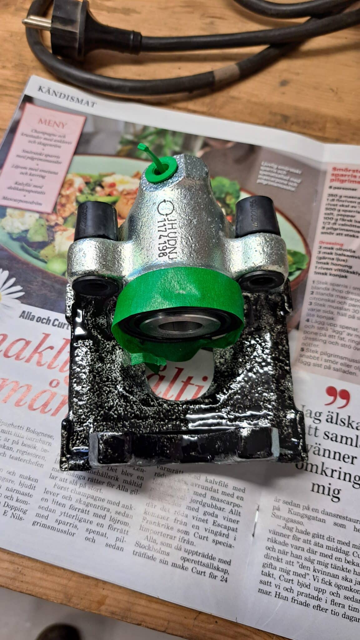

                  Snubblade över en uppsättning Brembo bromsok bak.
                  Blästring och målning av okhållare och ok för att matcha de svarta oken fram.

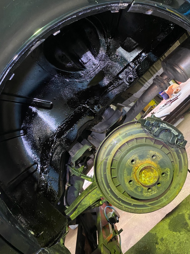

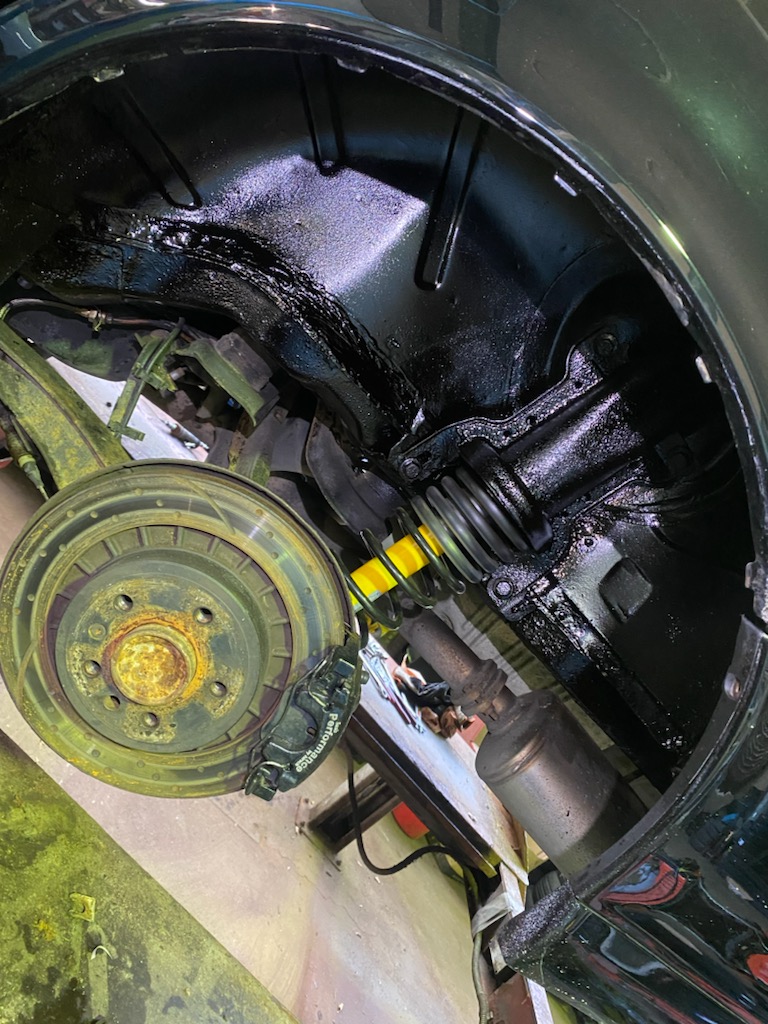

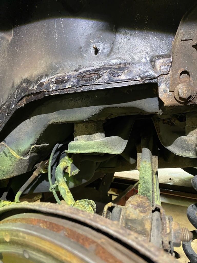

                            Hjulhusen är otroligt fina.
                            Enda riktiga rosen var vänster bak.
                            Ett fäste per innerskärm har lossnat med tiden så dessa är nu bytta.
                            Nya plastmutter finns att köpa på div olika ställen, Wurt, Maptun eller Amazon.
                            Samtliga hjulhus är dinitrolade med tunnflytande och ”body”, 1000 respektive 4941 efter rostlagning.
                            IMG_20241019_155044
                            IMG_20241019_155048
                            IMG_20241019_155052
                            IMG_20241019_155133

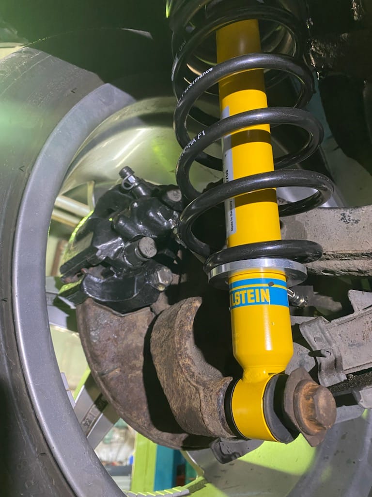

                                  Efter 22 år och närmare 25kmil på svenska vägar får man nog räkna med det här…… eller betydligt mycket värre.
                                  Jag har ägt bilen i två år och gissar att den sista vinterfärden är gjord vid det här laget.

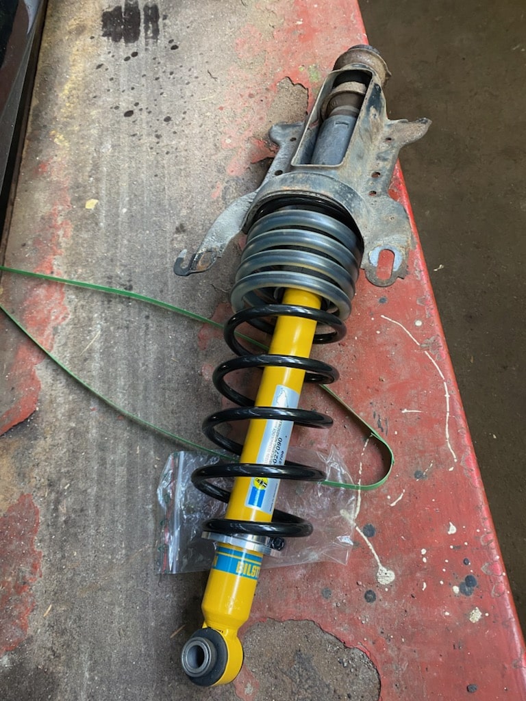

                                  Jag har fått tag på mycket NOS hirschdelar men jag har gått bet på bakre stötdämpare.
                                  Det fick bli Bilstein B8, säg till om någon sitter på rätt stötdämpare!

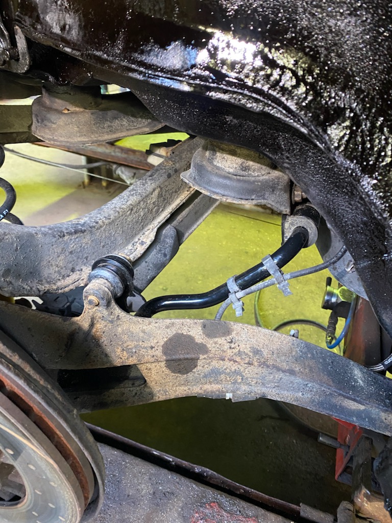

                                  NOS bakre krängningshämmare åkte på av bara farten.IMG_20241019_155207
                                  Mathias IMG_20241019_155141
                                  IMG_20241019_155149
