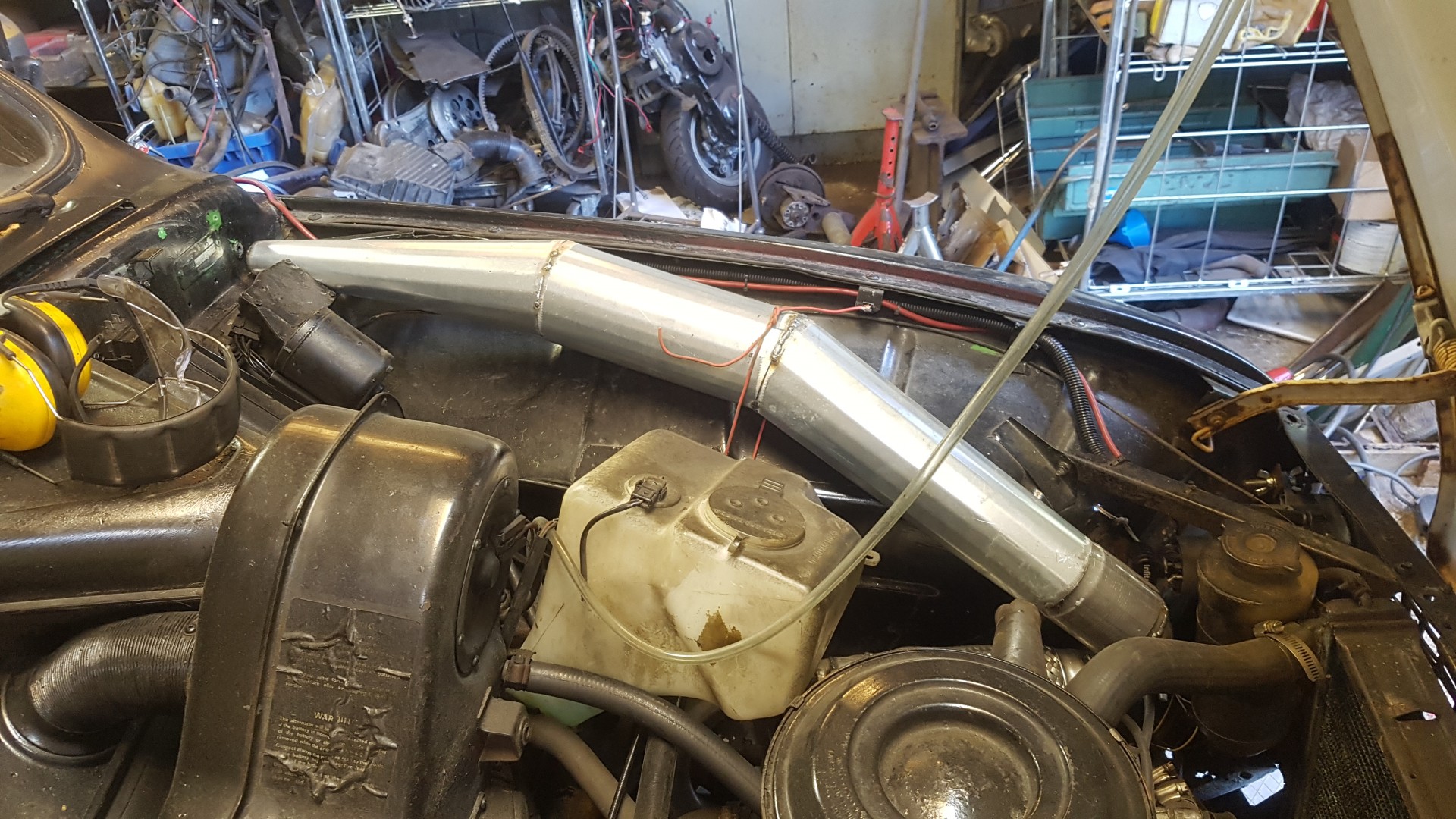

      Min TT-Saab ”Frankenfrog rullar på stora terrängdäck och har låda från V4. Treans växel ger därför nästan samma totala utväxling som en äldre treväxlad bil, medan min etta och tvåa ligger ca 15% högre. Det var till en början ett elände att starta i minsta uppförsbacke, men så byggde jag en 2½ meter lång (!) expansionskammare dimensionerad för resonans vid ca 2500 rpm och motorn blev då betydligt mer råstark. Det kan fortfarande vara lite spännande att starta i uppförsbacke, och med lastad släpkärra bakom håller jag mig noga undan sådana risker. Motorn har visserligen MYCKET mer vrid vid låga varv, men den har kvar det förödande ”dödsstupet” under ett visst varvtal då absolut ingenting händer.

                  @Mats J: Min motor är ofilat original ”skrotplock” från 1965 (enkelförgasare), förutom topplocket som är 66:ans med något högre kompression. Expansionskammaren är ett hopkok av beräkningsprogram, recept från boken Two-stroke performance tuning (G.Bell) och mina chansartade kompromisser med rörkrökar, stegmuffar och flexrör från Biltema, samt en massa plåt som i brist på valsmaskin fick något sånär runda former med hjälp av ett litet plåtbockningsverktyg. 😀 Jag hade inga högre förväntningar, men expansionskammaren visade sig fungera helt fantastiskt.

                          Det är väl i princip samma strömningsfysik i tvåtakt och fyrtakt, och jagar man maximala prestanda blir det där mer resonanser/vågrörelser, turbulens, gasflöden m.m. lika viktigt hos båda. Däremot är min uppfattning att tvåtaktarna straffar slarv på en mycket tidigare nivå än fyrtaktare gör, inte minst då med avgassystemets utformning.
