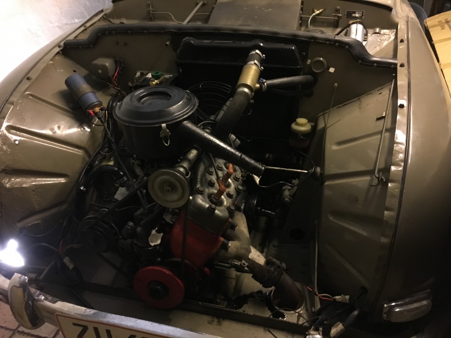

                                  april 4, 2016 kl. 20:59 #395342
                                  Det har vart litet stilla med saab’en, men nyrenoverad växellåda är nu monterad och motorn hissad in igen. Först startade inte motorn, men så hittade jag en ledning jag glömt 🙂
                                  Efter motorstart kunde jag dock konstatera att jag har samma problem som för 2 år sedan, ingen drivning. Pallade upp bilen, startade bilen och satte i 1:an. Tydligt att högra drivaxeln snurrar runt, men inte hjulet. Alltså överför diff’en kraften till det hjul som det är lättast att driva runt.
                                  Konklusion: det måste vara woodruffkilarna på högra yttre drivaxeln som ar sönder. Förstår inte hur jag inte kom på detta för länge sedan, men så är det. Men så fick man ju provat att plocka ur og i motor, koppling och växellåda 🙂
                                  Hur byter man dom? Plockar man av bromstrumman och så går det att komma åt dom? Står något om ett specialverktyg i verkstadshandboken för att plocka av bromstrumman, hur gör ni andra?
                                  mvh Sören
