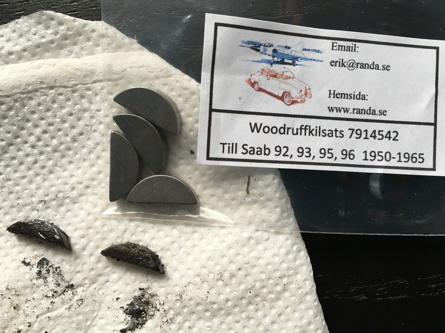

              april 15, 2016 kl. 18:50 #395720
              Nya kilar kom i går från Erik Randa, och på bilden kan man se skillnaden mellan dom nya och dom gamla!
              IMG_0523
              Dom nya kommer på i weekenden, så ska vi se om inte Bruno kan komma upp för garagenedfarten för första gången på 2 år 🙂
