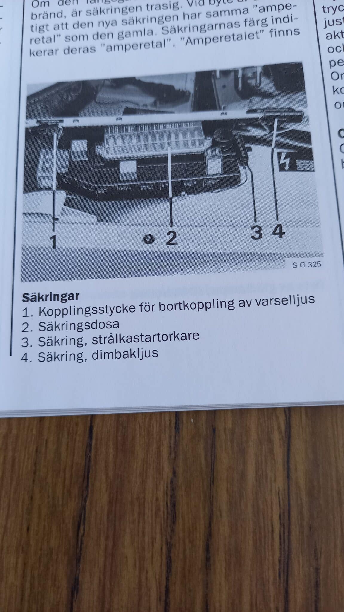

                    Hej. Enligt instruktionsboken ska det finnas ett kopplingsstycke nära säkringsdosan , nr 1 på bilden, som används för att koppla bort varselljus. Kanske glappkontakt där? Annars testa med annat ljusrelä? Mvh Bengt 20240723_191221
                      juli 24, 2024 kl. 07:36 #516583
                      Förtydligande: Informationen ovan om kopplingsstycke i närheten av säkringsdosan är hämtad från instruktionsbok för årsmodell 1986. Kan kanske skilja mellan olika årsmodeller.

                        Det kopplingsstycket finns, men har inte ström där heller. Vilket fick mig att misstänka knappen inne i kupén men lite osäker på hur jag ska mäta där.
