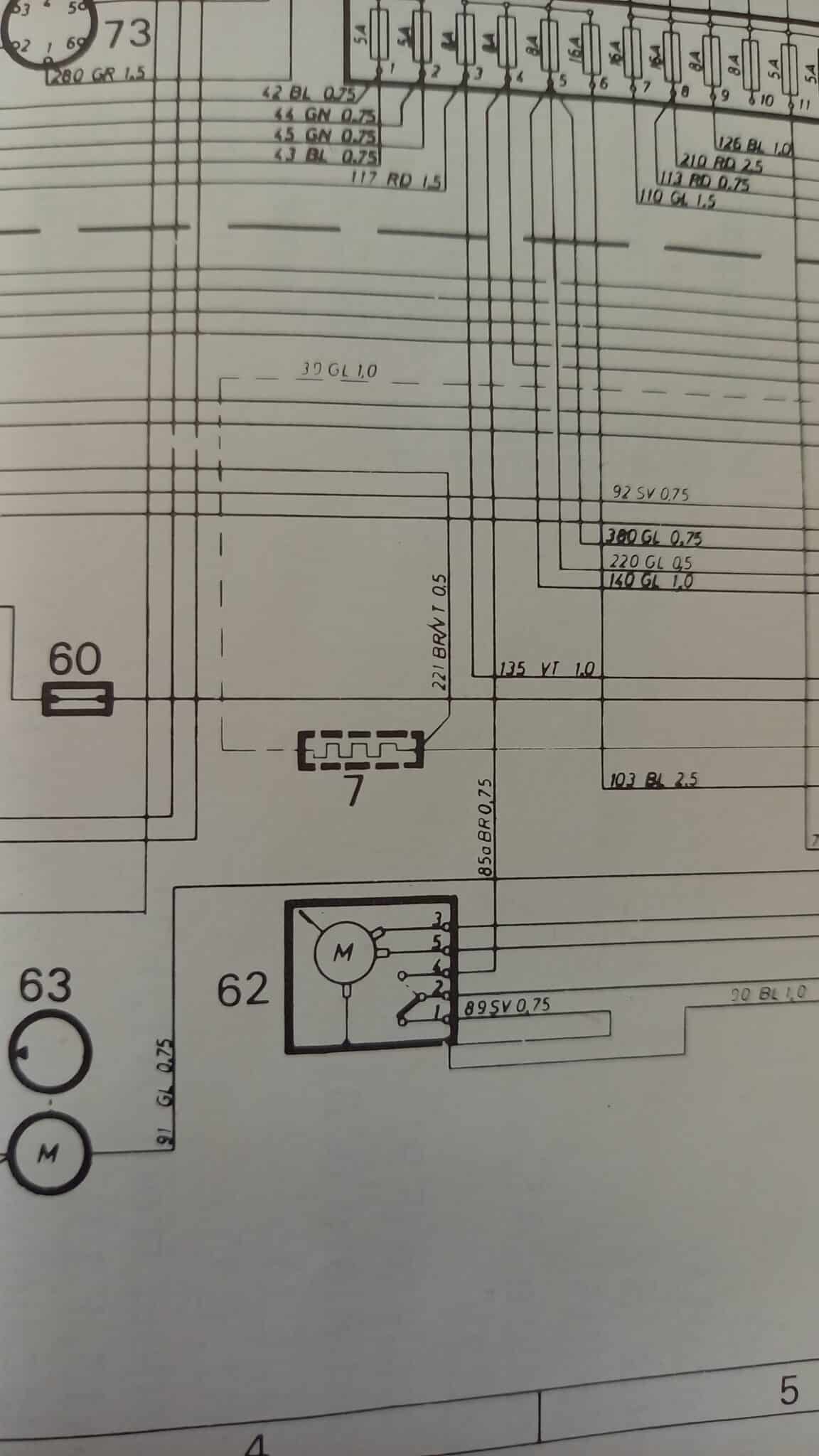

      Enligt kopplingsschema ser det ut att finnas separat relä för hörnvarselljus årsmodell 1977, ej GLE, men jag uppfattade dig inte som att du hade årsmodell 1977?
        juli 29, 2024 kl. 14:42 #516682
        Absolut, ska testa göra rent. Men går det dör reläet till varselljus också?
        Mätte alla kontakter när varselljuset var aktiverat men fick inget utslag på någon kontakt på reläet heller då.
        Kanske tyder på knappfel ändå?
        Sökte efter nytt relä men det verkar knivigt att få tag på?
          juli 29, 2024 kl. 14:43 #516683
          Alldeles riktigt, det är en -79, har inte hittat något separat relä.
            juli 29, 2024 kl. 15:17 #516684
            Det ser ut att vara olika på 99 GL -79 och 99 turbo-79 men på kopplingsschema för GL så är det en streckad gul kabel från samma stift som grå kabeln på reläet och den gula kabeln ser ut att gå till ett motstånd,  nr 7 på bilden,  och vidare därifrån går brun/vit kabel enligt schemat. Kanske det motståndet kan vara en felkälla? Lycka till. Mvh Bengt 20240729_150715
              juli 29, 2024 kl. 16:16 #516686
              Jag ser att jag inte fick med färgen på den tredje kabeln som går till motstånd 7 på bilden ovan. Enligt kopplingsschema är den grå och kommer från ljusströmställaren. Mvh Bengt
                juli 29, 2024 kl. 17:03 #516687
                Tack snälla. Har kollat det där schemat i verkstadsboken, ingen höjdare men jag får helt enkelt följa kablarna.
                Ska byta strömställare i kupén också, råkade dela den när jag skulle ta bort kontakten. Vid ihopplockning så fungerade bara parkering men efter lite justering så funkar nu halvljus igen däremot fick jag tyvärr inte igång varselljuset samtidigt men det kan ju vara bra att utesluta den felkällan när det ändå trasslade till sig nu.

                    Hej. Syftar du på säkringen till strålkastartorkare? Se bild 23 juli ovan. Beträffande bältesvarning så tycker jag att du börjar med att kolla glödlampan. Mvh Bengt
