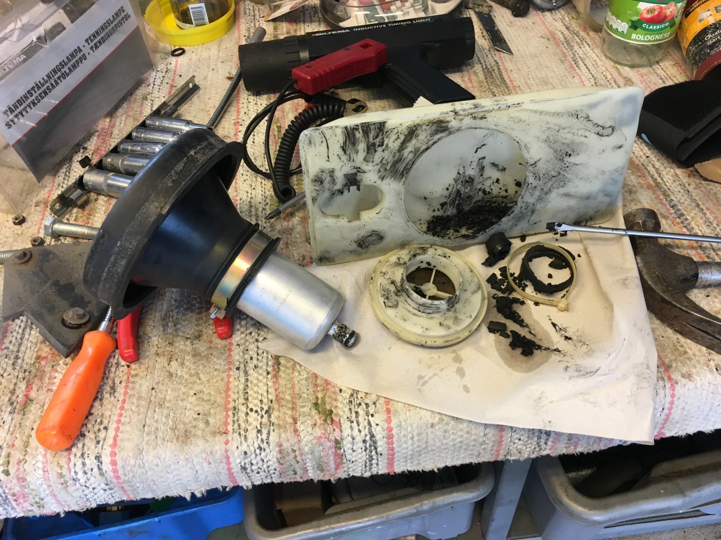

      Skrev för två år sedan om hur gummibälgen mellan bränslepumpen och uppsamlingskärlet i tanken hade spruckit och hamnat in i pumpen så den gav upp
      https://saabklubben.se/forum/amne/akut-hjalp-att-reda-ut-olika-branslepumpar-900-16v-88/
      Var väldigt nöjd och glad när jag fick tag i en original bälg från Orio med Saabnr och allt. Dock visade det sig vara en relativt kortvarigt glädje. Bilen har gått dåligt vid gaspådrag och tappat kraft. Efter lite felsökning så lyft jag i alla fall ur pumpen för att titta om något lossnat, och blev duktigt förvånad när jag såg detta
      Bälgen är helt upplöst! Kvar är bara små svarta kletiga bitar. Har nu fått suga ur tanken och torka rent den och sedan monterat pumpen (som klarat sig som tur är) utan bälg och ”skvalplåda”. Så nu är det minst halv tank som gäller! Är inte sugen på att betala 500 kr igen och vara med som samma sak igen.

        augusti 18, 2019 kl. 09:53 #462443
        Föreslår att du även tipsar klubbens reservdelsfolk om detta. Jäkligt trist när nya delar har så dålig kvalité.
        Jag har haft problem med en nytillverkad pump som jag köpt via klubben men där var jag inte ensam… En ersättningspump ska monteras idag.
          augusti 18, 2019 kl. 12:32 #462451
          Hej Martin. Du kan ju iallafall förlänga sugen på pumpen med en slangbit, som då tåler bensin förstås. Eftersom du ändå inte har någon sil nu. Så slipper du köra med halv tank, det skulle kanske gå att sätta något finmaskigt nät runt änden på slangen så tar det ju lite av ev. större partiklar. Mvh Magnus
            augusti 18, 2019 kl. 17:31 #462460
            kanske värt att se om typ detta går att montera tillsammans med en förlängning?
            https://www.mekster.se/filter-branslepump-313643.html?gclid=EAIaIQobChMIiPyJvN6M5AIVB0TTCh2A5A2KEAQYHCABEgKHJvD_BwE
              augusti 18, 2019 kl. 19:50 #462467
              Tack för tipsen. Jag har satt dit ett litet filter som sitter på pumpen inuti plastgbehållaren på 9000 med Bosch system. Den når 3 cm från botten, men man har ju ändå problemet med att bensinen försvinner när man svänger om det är för lite i tanken. Kör så nu i alla fall så det är inte akut.
              Jag kommer skriva till reservdelsansvarig och informera. Om det är från Orio som klubben köpt så kan det vara bra att de som köpt bälgen lyfter upp sina pumpar och kollar hur de ser ut.
                augusti 18, 2019 kl. 21:00 #462483
                Jag har sett nån som gjort en ny ”bälg” där en av delarna var ”plasttratten” som brukar sitta som transportskydd på nya spindelleder.
                Om jag minns rätt blev den lösningen ”bolt on” och helt i plast 🙂
