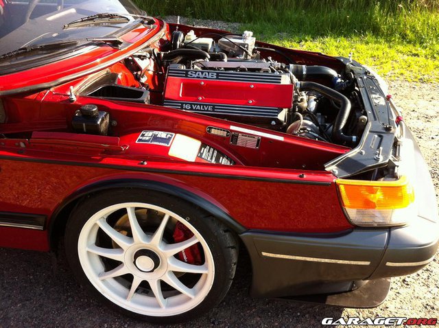

    Och det senaste är d den röde som fått lite tid.Buren har kompletterats me lite rör,plastrutor bak och det har blivit ett nytt fjäderkoncept också.
    Liter mer rör.
    Plastrutor.
    Nya fjäderkonceptet då me justerbar höjdbåde framå bak:)
    Det övre fjädersätetgjorde att jag inte fick plats med orginal expkärl längre så fickgreja dit ett nytt.
    Och så här lågt blev d 😎 Fick dock höja 10mm för att d skulle gå fritt runt knutan 🙂
    Tröttnade också på å byta motorkuddar hela tiden då den sliter sönder dom hydraliska rätt fort. SÅ jag testar å bygga om till gamla gummikuddar istället. Har hittils bara bytt på vänstersidan dagen innan knutan, uppctäckte då att motorn blev 10mm högre på den sidan så växellägena blev skit vilket jag märkte på knutan. men ska byta låda igen framöver så får byta högersidan då me.
    Fyllde dom med sättlim så dom blev rätt mycke stöddigare 🙂
    Va iväg igen för några veckor sedan å mätte lite på rullarna å Mackan lyckades hitta några kusar till iaf 🙂 Nådde mitt mål på 300hk på hjulen. 303hk/ 470nm på hjulen 😎
    Fixade en hjulinställning med å 1.3grader camber på bakhjulen.

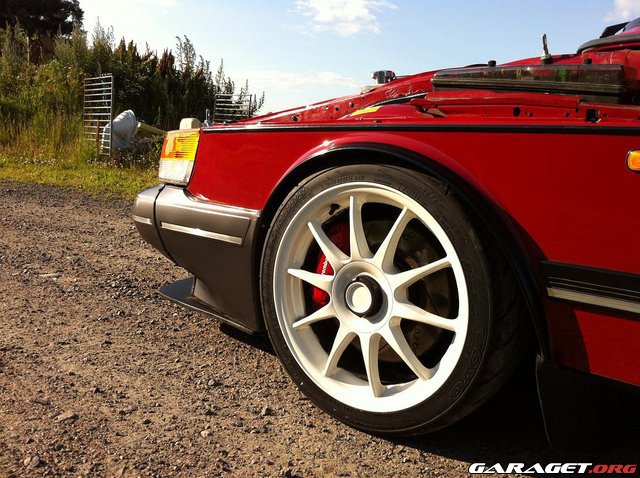

    #190344
    peter
    Deltagare
    Väldigt tacksam för denna bilden som Broberg knäppte på vägen ner till Knutan 🙂

    fjäderkonceptet får du berätta mer om. Var har du inhandlat det, eller hur har du konstruerat de själv?
    Riktigt nice, mer godis!.
    Alltid kul att läsa om din framsteg!
    Sjukt låg på bilden 😉 Men riktigt snyggt foto!

    Kul med 1 projekttråd till allt, lite tätare uppdateringar är nice.
    @HenrikG
    Hittade ett foto på STCS och zoomade lite.
    Låg är nog rätt ord.

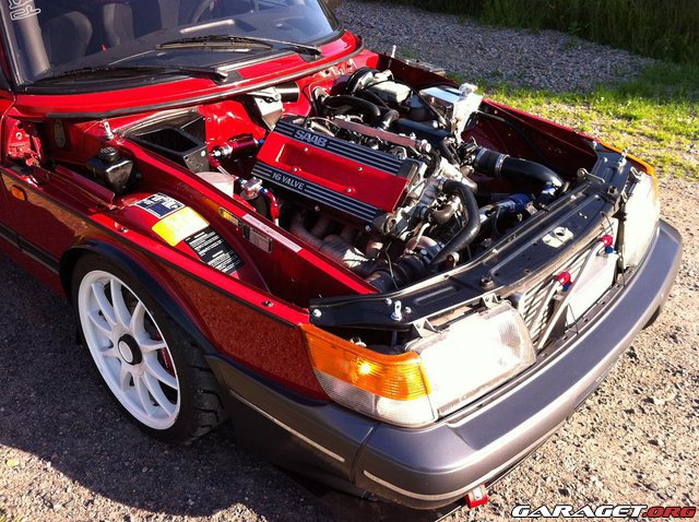

    E väl dags för en liten updatering nu.
    Har lagat växellådan jag rasade förr sommaren, och har nu 18:33 satsen i nu å därmed en liten starkare 3:a. Får väl se hur länge d håller nu:) Jag har fixat ihop en växellådskylning som jag hoppas ska spara lite på grejerna, är iaf ingen nackdel:)
    köpte även en plasthuv,som va allt annat än slät. Men den va billig 😆 Och tankenär att jag ska försöka lacka den själv i bilens kulör,får la se hur d blir:)
    Liten bonusbild!
