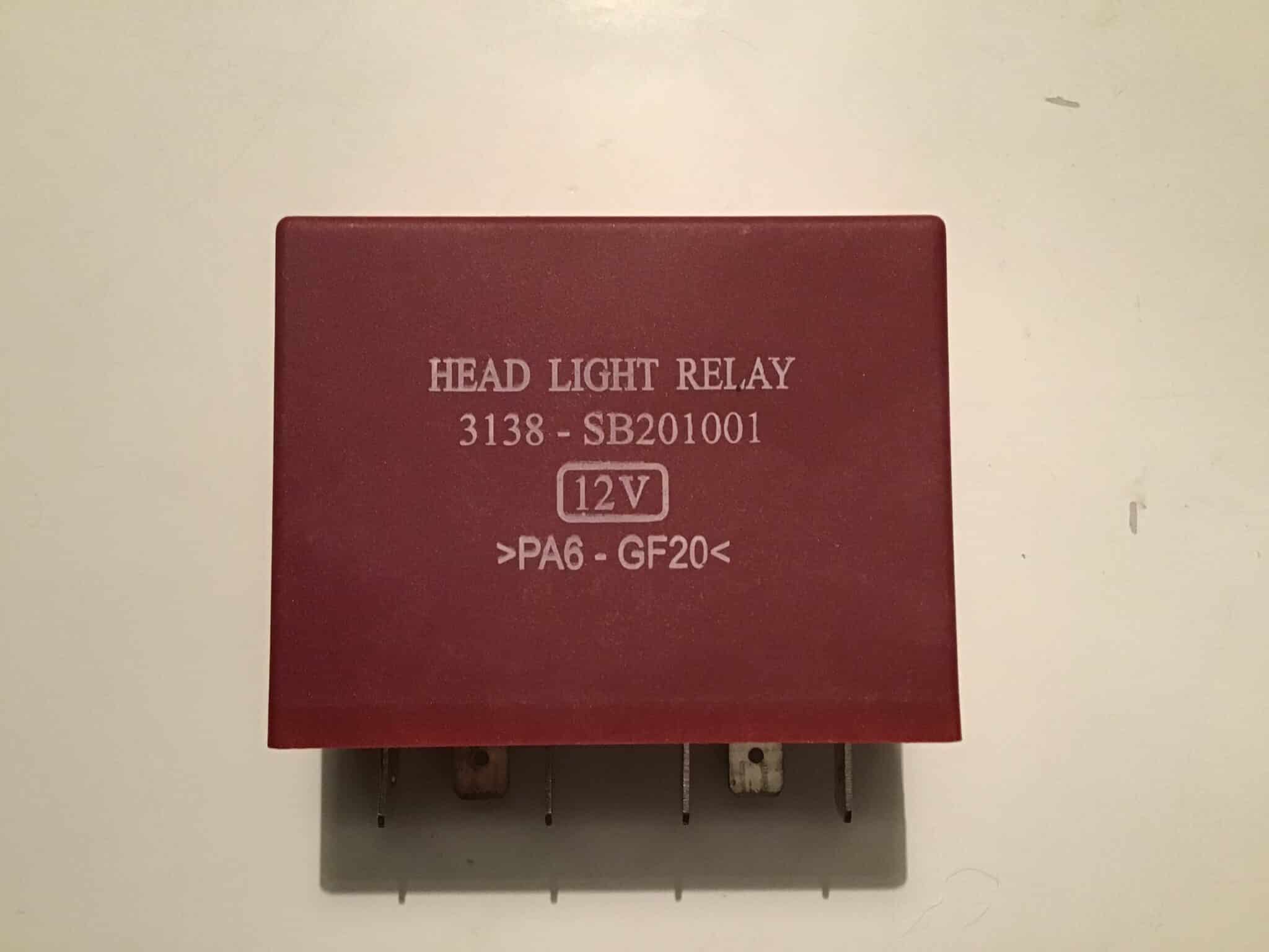

        2 nya relän och båda har fått samma typ av fel , rycka 5-6 ggr innan helljus tänds…..
        Ingen av er som öppnat och lött om det gamla relät eller hittat ett bättre beg. att prova med ?
        Timpa

          Hej. Jag provade med mitt gamla relä i helgen,  det relä där ljuset slocknade helt ibland i läget till höger. Just nu fungerade det och då gick det bra att växla mellan hel- och halvljus med att dra i spaken en enda gång. Dock törs jag inte lita på detta relä eftersom det blir helt svart ibland och det känns lite olustigt den här tiden på året. Då är det bättre med mitt nya relä där jag får dra i spaken 5-6 gånger första gången efter start när jag ska växla till helljus. Sedan fungerar det som det ska ända tills jag stänger av bilen.  Nästa gång jag startar bilen,  då är det fem ryck i spaken som gäller igen. Jag antar att jag hade otur och fick ett nytt relä med fabrikationsfel. Får leta efter ett begagnat relä eller någon verkstad som kan löda om mitt gamla. Mvh Bengt

              Ni får reklamera dom nya reläerna sedan när det blir ljusare i vår 🙂
              Vad står det för tillverkare på dom, ProParts ?

                december 3, 2024 kl. 17:53 #519038
                Hej
                Köpte det hos Speedparts
                Står ingen tillverkare på det men typsnittet verkar vara asiatiskt.

                    december 5, 2024 kl. 19:01 #519079
                    Bengt, köpte du också ditt relä hos Speedparts eller var det någon annanstans.
                    De hade inte råkat ut för detta tidigare men jag skulle få returnera det

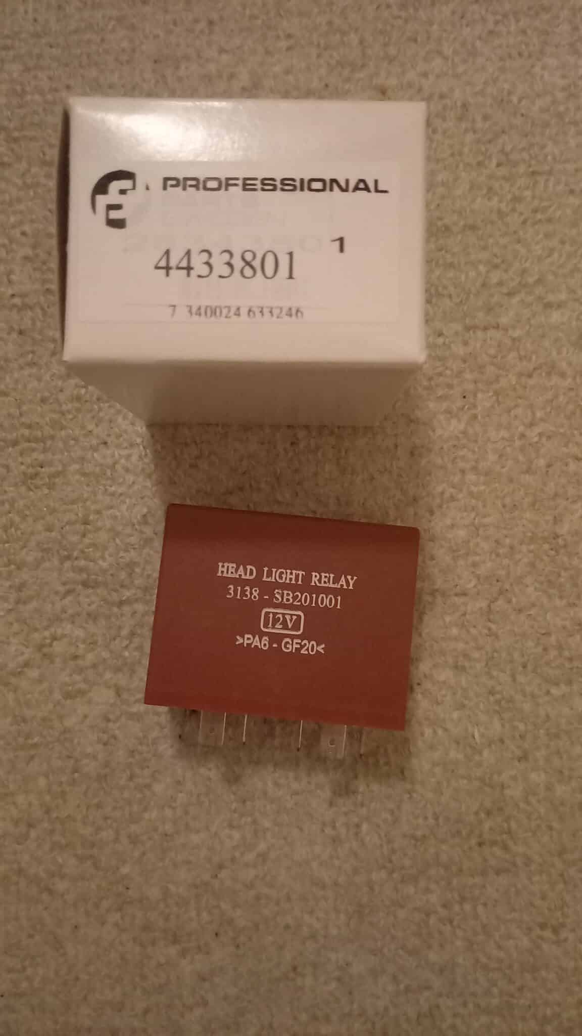

                      Hej. Jag köpte hos klubbens reservdelsförsäljning. Bryr mig inte om att reklamera eftersom jag kör bilen dagligen och är beroende av att ljuset fungerar och inte litar på mitt gamla relä. Jag tror att det stod Proparts på förpackningen. Mvh Bengt
                        december 6, 2024 kl. 06:29 #519082
                        Hittade förpackningen. Hoppas att det bara är enstaka exemplar som är defekta så att det inte är samma problem med många relä.

                              sitter med samma läge. Helljuset på min 9000 -98 har strulat   (tänder alltså inte) . Har lött om orginalreläet för ett par år sedan, men nu på hösten och det funkade tills nu. Då helljuset börjat strula igen. Så jag köpte nya relän. ”Lampkontroll” och ”helljusrelä” från mekster, KA-racing och speedparts. Det visade sig vara samma kvalitet/tillverkare allihopa, men med litet olika siffror trycka på plastskalen. Jag trodde Speedparts skulle vara annorlunda eftersom de var nästan dubbelt så dyra. Men det var samma.
                              ”Ljustutan” funkar inte med ljusvredet ställt i vänstra läget. Med vredet ställt i högra läget behöver jag också dra i helljusspaken fem ggr innan helljuset tänder. Sen funkar det normalt, tills jag startar om bilen. Då behöver jag alltså ”aktivera” helljuset med fem drag i spaken.
                              Jag fattar inte vilket relä som räknar till fem innan helljuset tänder.
                              men om jag förstått inläggen ovan är det som behövs att alltså löda om orginalreläet ( helljusreläet) eller få tag på ett nytt.
                              Om någon vet var jag kan hitta orginalrelän blir jag väldigt glad !

                                  oktober 22, 2025 kl. 13:32 #524340
                                  kan bara bekräfta att efter fått prova ett orginalrelä som en kollega bistod med funkar nu helljuset felfritt. De reläerna jag provat innan, från Mekster och Speedparts, fungerade inte.
                                  Jag ska göra ett försök att löda om mitt gamla orginalrelä mer ordentligt den här gången. Och hålla utkik efter orginalrelän på tradera.
                                  så, orginalrelä ”for the win”
