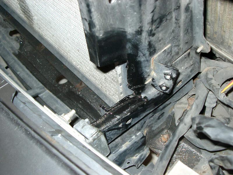

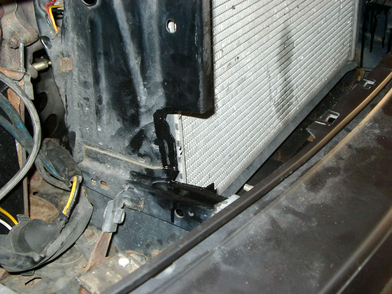

                  Nu är vi rätt off-topic men iaf kapa blir det nog! Men jag tänker inte ta bort mina dragöglor 😉 Tog lite mått idag och det borde gå att få i en 63cm bred (450x300x76) 2,5′ Mitten anslutning från klracing, det duger åt mig 🙂
                  Jag är inte ute efter någon värsting IC, men det är tänkt att fungera såhär:
                  Det som oroar mig lite är hur stor marginalen blir till framlyktorna 😉 men det borde gå, dom på bilderna ovan har ju gjort det 😀 och det ser hyfsat möjligt ut på min bil när jag kollade 🙂 Kommer ju få bygga egna fästen för intercoolern dock.
