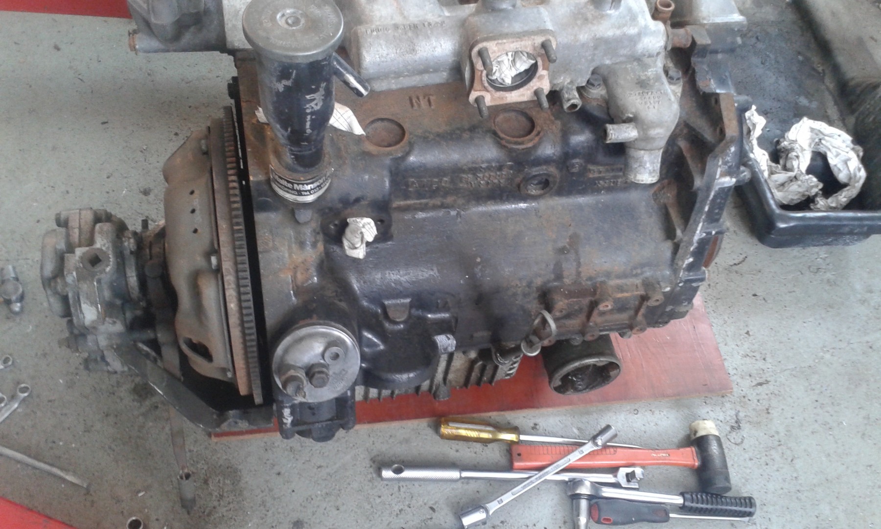

                Montering motor
                Som synes på bild i mitt förgående inlägg så tog jag bort insugningsröret för att kommat åt att bättringsmåla så nu behövs nya packningar vid monteringen. Som vanligt så gör jag packningarna själv. De flesta vet väl hur man knackar packningar men lägger ändå ut lite bilder hur jag gör.

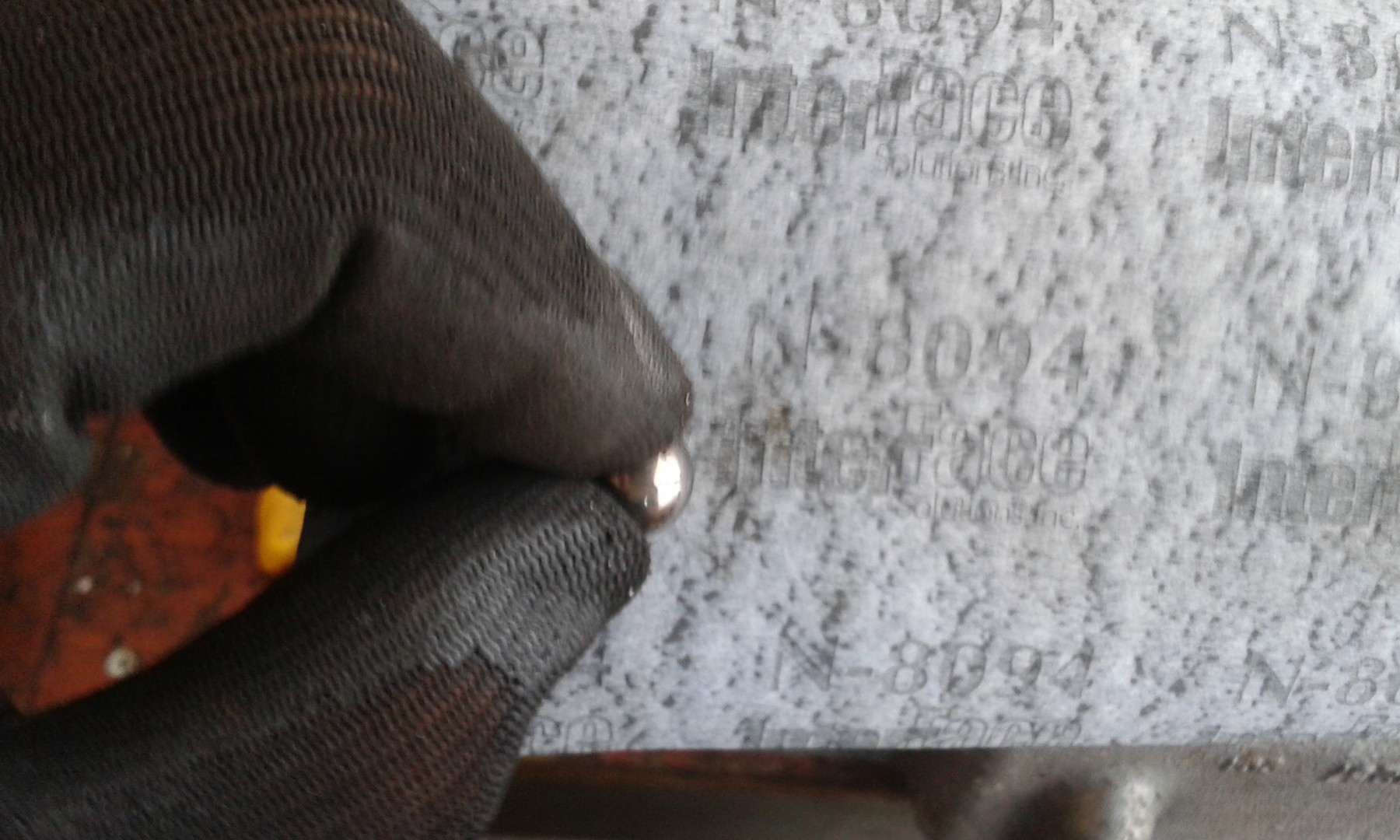

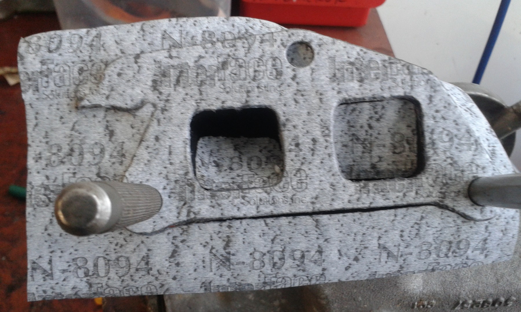

                Val av packningsmaterial är viktigt för att det ska bli bra, jag försöker mäta originalpackningarna, i detta fall var det 0,5 mm. Jag valde ett lite flexibelt packningsmaterial som tätar bra. En gång i tiden måste jag ha köpt på mej så jag har en del olika att välja bland.
                Först knackar jag ut ett hål i packningen med en stålkula (har samlat en del olika storlekar från skrotade lager), akta fingrarna!
                20170627_111612
                Det blir jättefina hål!
                20170627_111622
                I det första hålet sätter jag en konisk dorn som centrerar packningen och hålet, knackar ett hål på motstående sida och sätter i en dorn även i detta hål så att packningen ligger stilla. Sedan knackar jag med en kulpenhammare efter utsidans kanter, där det är rakt med hammarslaget och där det är böjt med kulpenen. Jag tycker det fungerar bäst att börja med utsidan då det är lättare att hålla fast packningen när uttagen (hålen) knackas.
                20170627_111918
                Uttagen, i detta fall insugskanalerna, knackas lättast med kulpenen. Genom att gnugga packningen lite lätt så ser man var uttagen finns.
                20170627_112055
                Färdig packning med mycket god passform (vilket inte alltid är fallet med köpta packningar).
                20170627_112318

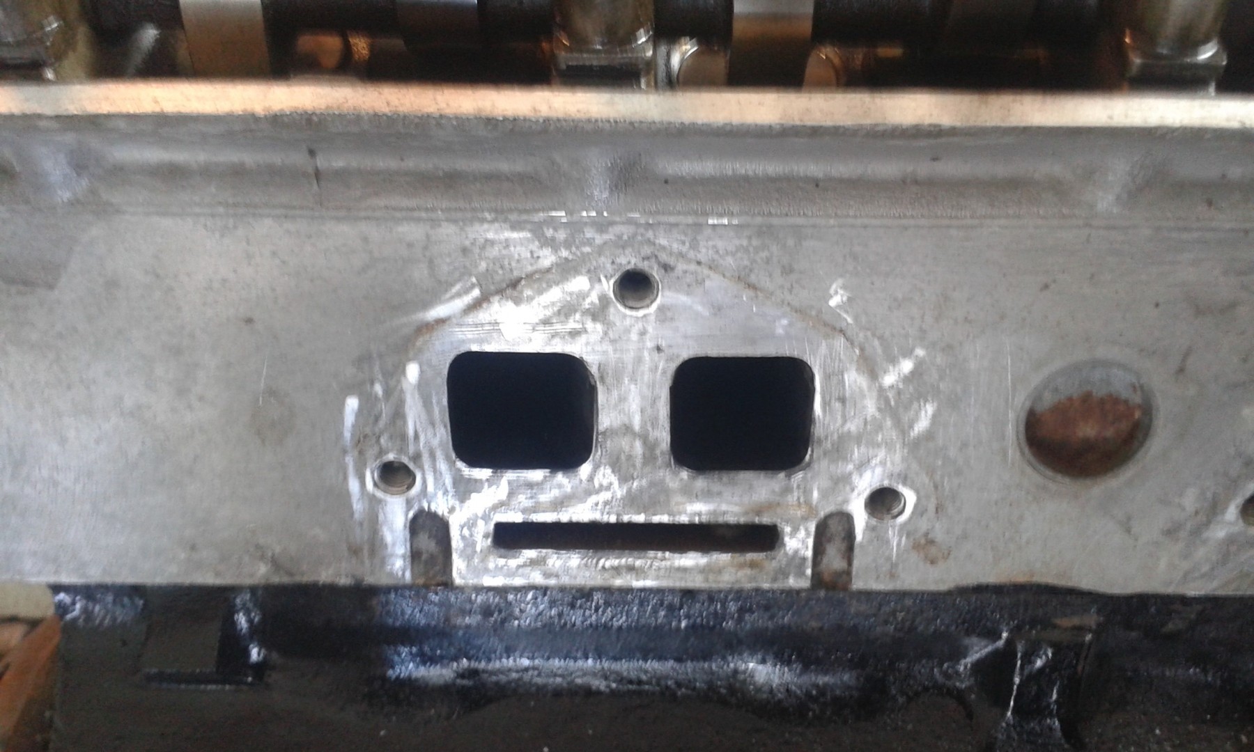

                Packning nr 2 var lite knepigare, det var spår i packningen som inte har någon motsvarighet i insugsröret.
                20170627_114957
                Jag hade tänkt utesluta spåren i min packning men när jag kollade toppen så förstod jag varför de fanns där, om packningen krig vattenkanalen går sönder så ska vattnet rinna i kanalerna och ut under insugsröret och inte riskera att sugas in i motorn. Dessutom syns ju läckaget.
                20170627_121423
                Så det var bara att fixa till spåren i packningen. Då fick jag användning för nästa verktyg som är bra att ha vid packningstillverkning, håltången. Klippte först hål vid ändarna för spåren och skar sedan bort mellanliggande material med kniv och stållinjal.
                20170627_115430
                Färdig packning. Tid ca 15 min per packning.

                Så lite montering. Ibland händer de konstigaste ting, när jag letade efter oljefilter så hittade jag ett pulverlackat generatorfäste, vet inte var det kommer ifrån men har troligen pulverlackats tillsammans med delar till min Fiat Spider.
                20170627_150435
                Generatorn monterad.
                20170627_154727
                Och så startmotorn.
                20170627_154548
                Och på andra sidan, kopplingscylinder, oljefilter, insugsrör och motorfästen.

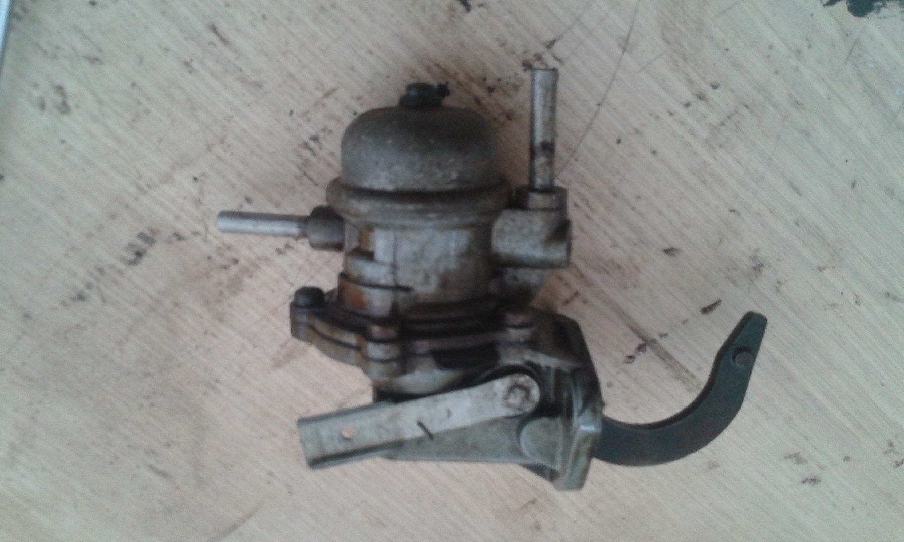

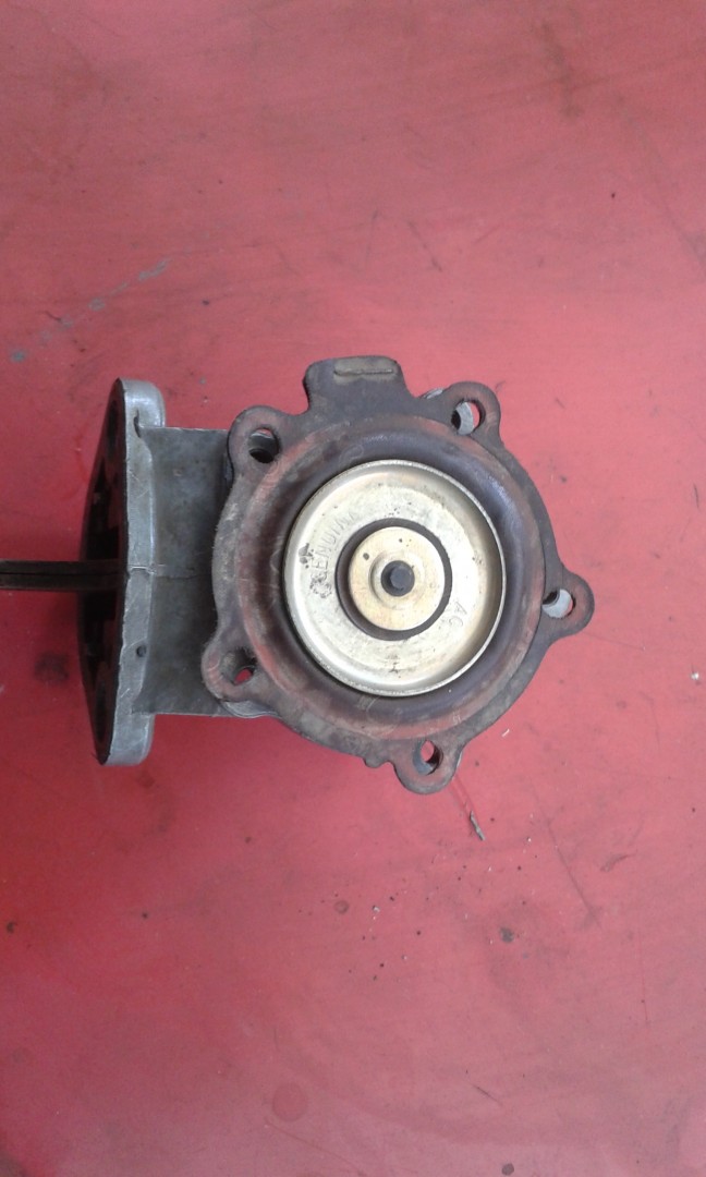

                Sedan åter till beslutsånger, behålla den gamla eller köpa ny bränslepump. Det är ju vanligt fel att pumpen lägger av när den stått länge.
                20170627_125338
                Skruvade isär pumpen, den såg väldigt ren och fin ut på insidan. Kollade också ventilerna genom att blåsa och suga, de funkade fint. Problemet är att membranet är hårt men det har jag lärt mej att några dagar i bensin brukar få dem att svälla och bli mjuka igen. Jag vill gärna behålla den gamla pumpen och den är ju jättelätt att byta så om membranet mjuknar så behåller jag den men köper också en ny och lägger i verktygslådan.
                20170627_125451

                    Problemet med bränslepumpen löser sig själv, jag kan inte hitta någon ny pump så jag måste renovera den gamla. Kollade membranet som legat i bensin ett par dygn, det börjar bli riktigt mjukt och det ser inte ut att ha några sprickor. Det får ligga i blöt ett par dagar till så monterar jag pumpen och provar funktionen, den har ju en hävarm så man kan pumpa fram bränsle manuellt.

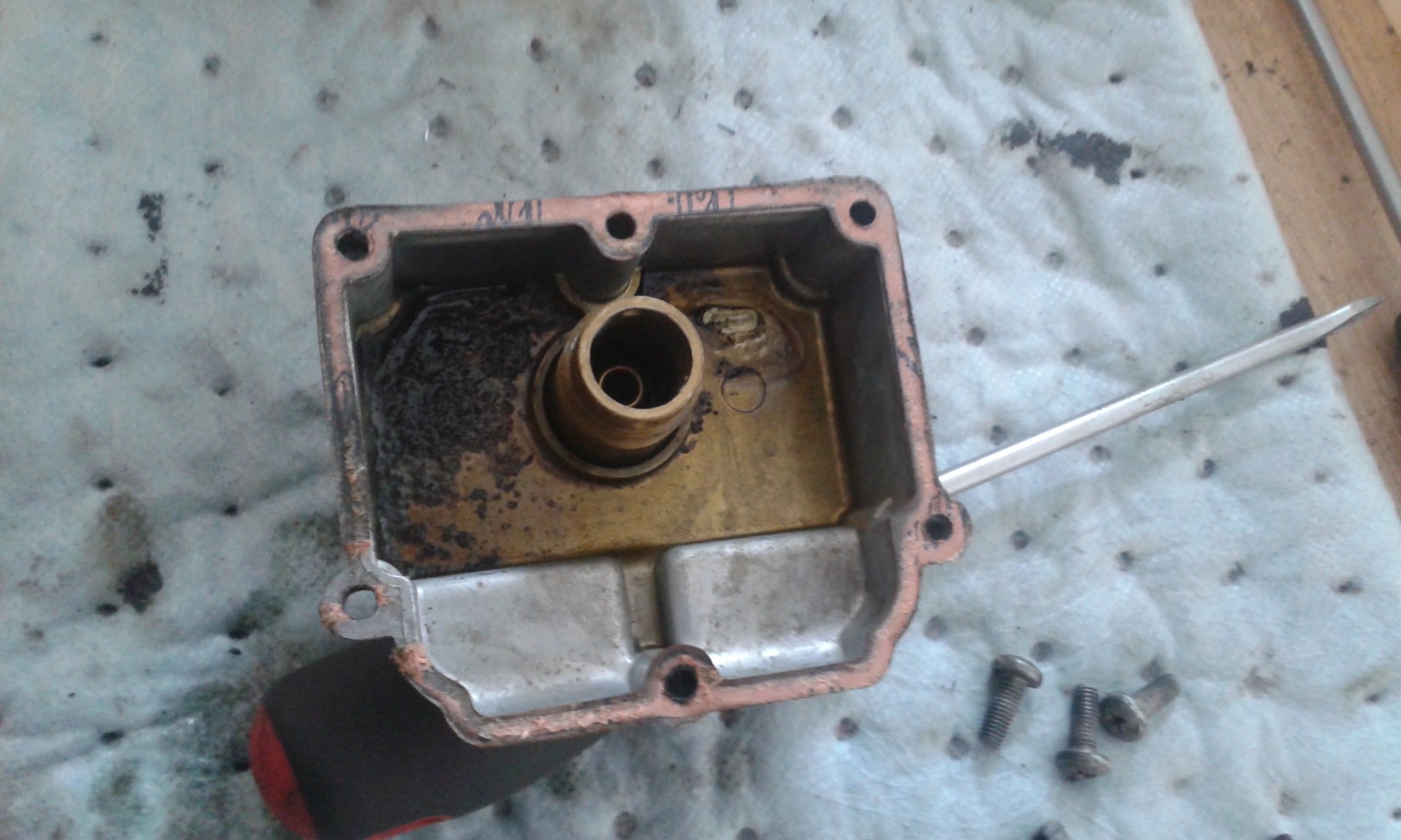

                    Plockade även bort flottörhuset och där var det inte så vackert, fullt med svart gegga på botten så en ordentlig rengöring behövs.
                    20170629_121331
                    Även flottörventilen var rejält oxiderad och gick inte att röra så den får ligga i bensin ett tag så får jag se om den lossnar.

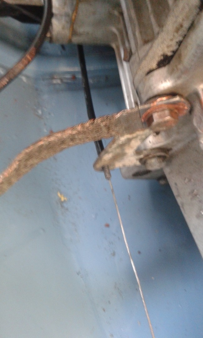

                      Typiskt, när jag rengjorde fördelaren för att montera nya brytarspetsar så upptäckte jag att jordkabeln till brytarplattan var nästan av, se bild. Antagligen fungerar fördelaren även utan denna jordkabel men man vet ju aldrig, kan bli konstiga misständningar, startproblem mm.
                      20170712_170208_1
                      Det var bara att riva isär fördelaren och byta jordkabeln. Konstigt nog så fanns det exakt två passande kontakter och presstång för tillverkning av ny kabel.
                      20170712_170219

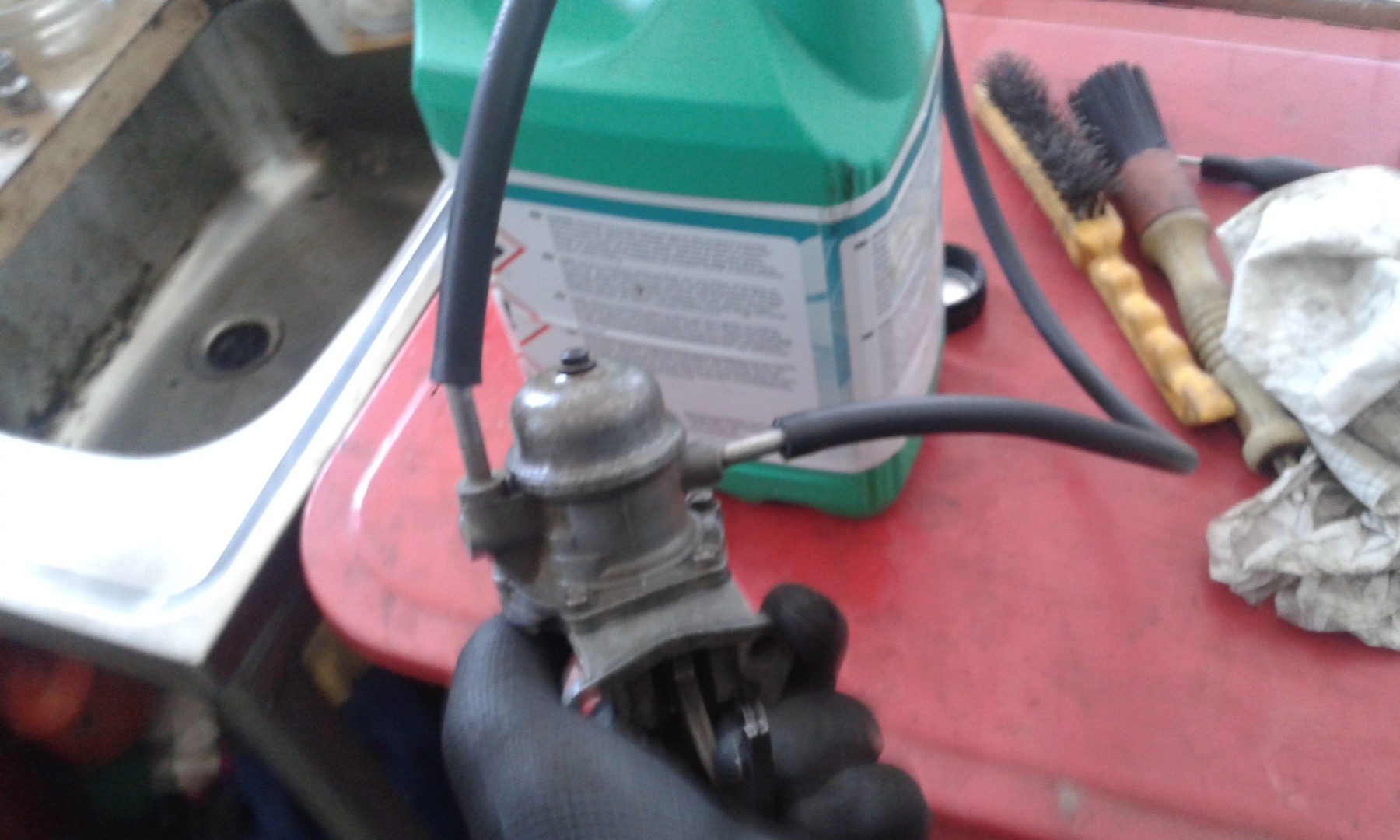

                            Började dagen med att kolla pumpmembranet, jag glömde det liggande i en burk med bensin för någon vecka sedan, om det inte var mjukt efter så lång tid i bensin så var det soptunnan som gällde. Nu blev det inte så, det var mjukt och fint, inga sprickor så jag pröva att använda det men beställer ett nytt från England. Det är lätt att byta membran med pumpen i bilen.
                            20170713_103123
                            Monterade pumpen och kopplade slangar för att täthetstesta pumpen, det går ju att handpumpa, den läckte som ett såll, det var gummipackningen under locket till silen som inte tätade, den var stenhård. Jag lade lite tunt tätningsklister på packningen så var pumpen tät.
                            20170713_110230

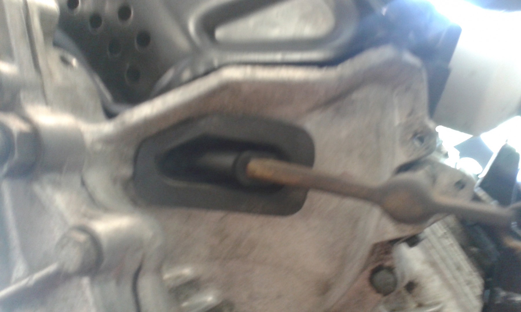

                            Som jag skrev någonstans tidigare så hade frihjulet inte använts på bilen, Manöveraxeln satt fast men var enkelt att lirka loss. När växellådan byttes så kopplades aldrig vajern till manövreringen in och det saknades nipplarna som håller vajern vid manöverarmen. Fick bli en provisorisk lösning med en skruv med ett hål. Wirelås för 10 SEK finns hos klubbens reservdelsförsäljning.
                            Större problem var att vajerhöljet gick genom hålet i fästet. En koll i reservdelskatalogen visade att det ska vara en hylsa i änden på vajerhöljet.
                            20170713_152355
                            En kvart i svarven så var en hylsa tillverkad av bästa verktygsstål.
                            20170713_152643
                            Frihjulet monterat och klart!

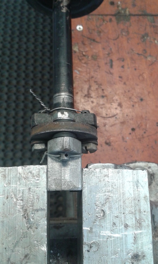

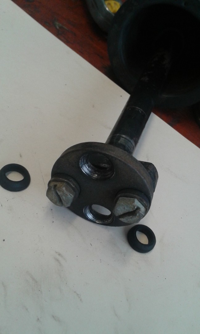

                                Vid kontroll av nedre rattaxeldelen så kände jag ett litet glapp i den nedre splineskopplinen, litet men fullt kännbart. Denna koppling har gummibussningar så den är nog främst avsedd som ryck och vibrationsdämpare till ratten. Kul iakttagelse, skruvarna är låsta med låstråd, flygarvet? Jag känner mej dock hemma efter många år inom flyget.
                                20170716_134228
                                Tog isär kopplingen, gummidämpningen består av koniska gummibussningar på skruvarna som i sin tur sitter i skivans koniska hål. Det syntes på skruvarna att gummibussningarna var för slitna så att skruvarna nötte mot skivans hålkanter.
                                20170716_135303
                                Några nya gummibussningar finns inte, i reservdelskatalogen finns bara komplett mellanaxel så en annan lösning måste fram. Idén till lösningen blev att trycka ihop gummibussningarna med en extra bricka under bultskallen. Jag tyckte att vanliga brickor i rätt dimension har för stora hål så jag svarvade till mässingsbrickor (jag gillar ju att producera spånor).
                                20170716_143206
                                Monterade ihop kopplingen med de nya brickorna, det kändes lite stumt men inget glapp.
