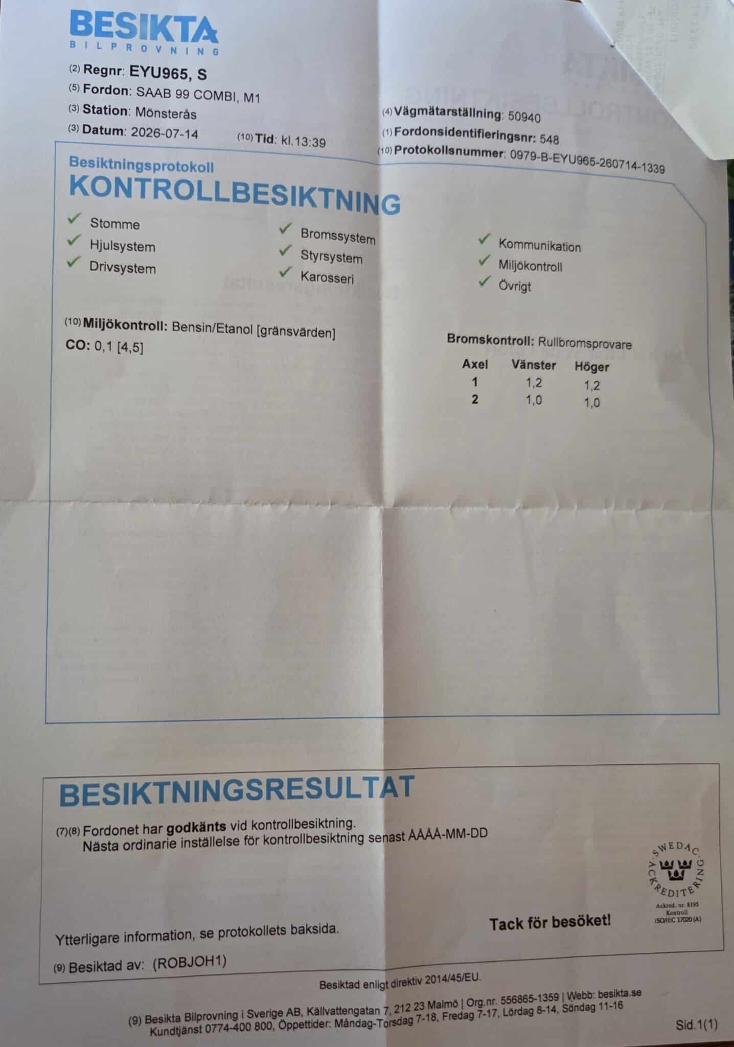

                          juli 15, 2026 kl. 19:52 #529734
                          Äntligen!
                          Nu är bilen besiktigad, utan anmärkningar!
                          Pga. att jag inte haft möjlighet att provköra några längre sträckor, bara runt verkstadsplanen så ställde jag förgasaren snålt inför besiktningen, för snålt CO var 0,1.
                          Besiktningsprotokoll
                          Nu har jag haft möjlighet att köra några mil, den började gå ojämnt, så jag ökade bränslet mer men det blev inte bättre sä jag kollade membranet i förgasaren. Det var helt och mjukt men upptäckte att dämpfjädern saknades, blir till att leta i gömmorna.
