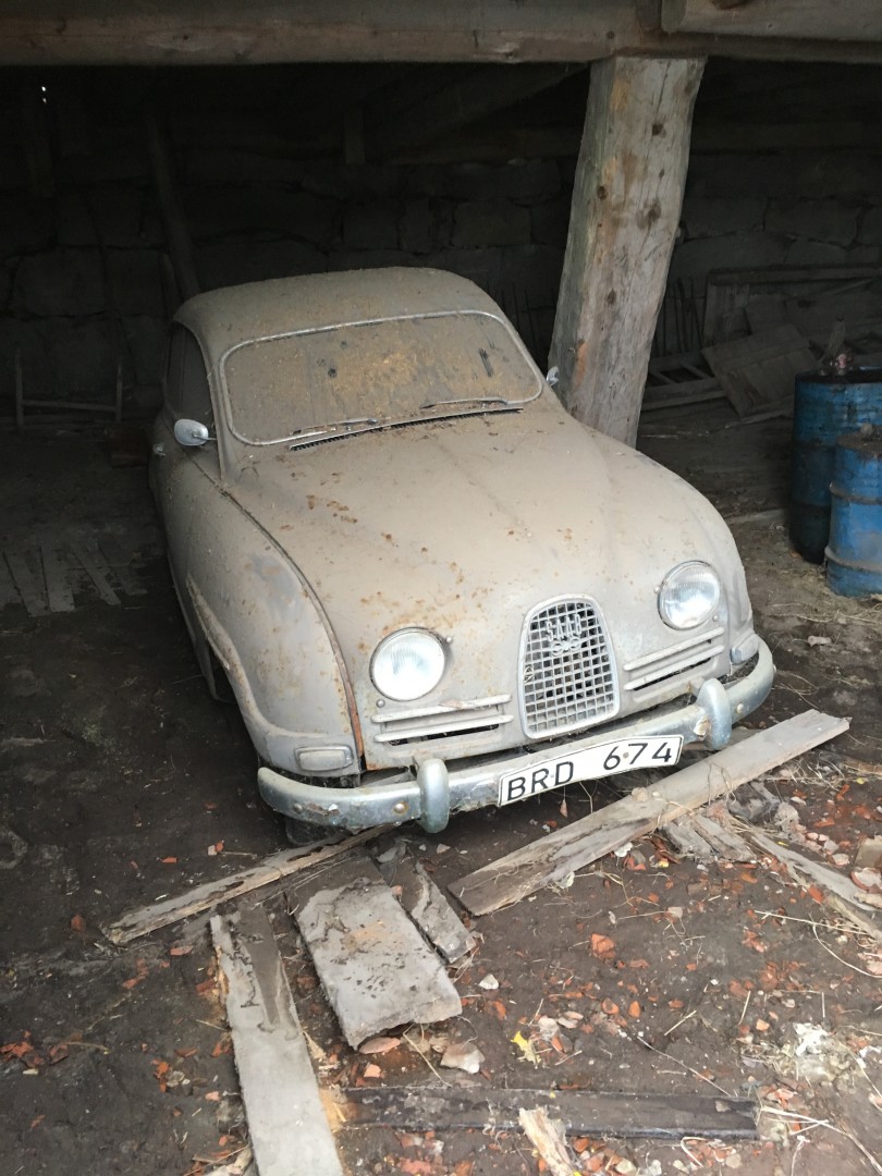

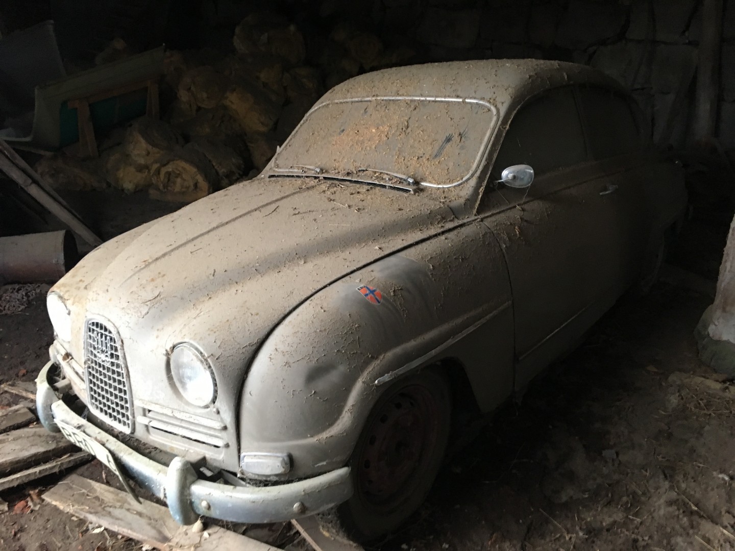

      Jo bromsarna måste givetvis renoveras runt om, bilen är i registret men plåtarna hittade vi inte. Ska dit igen till våren och kolla lite mer noggrant på bilen då det är svårt att få en uppfattning när den står trångt till i en halvmörk loge.

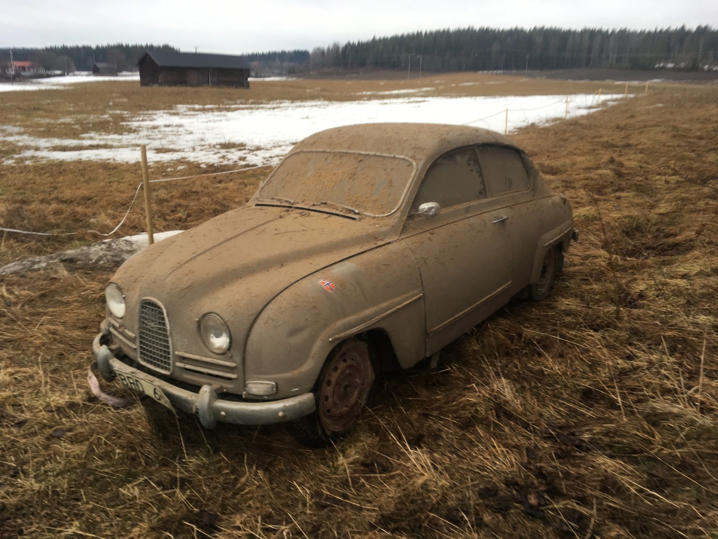

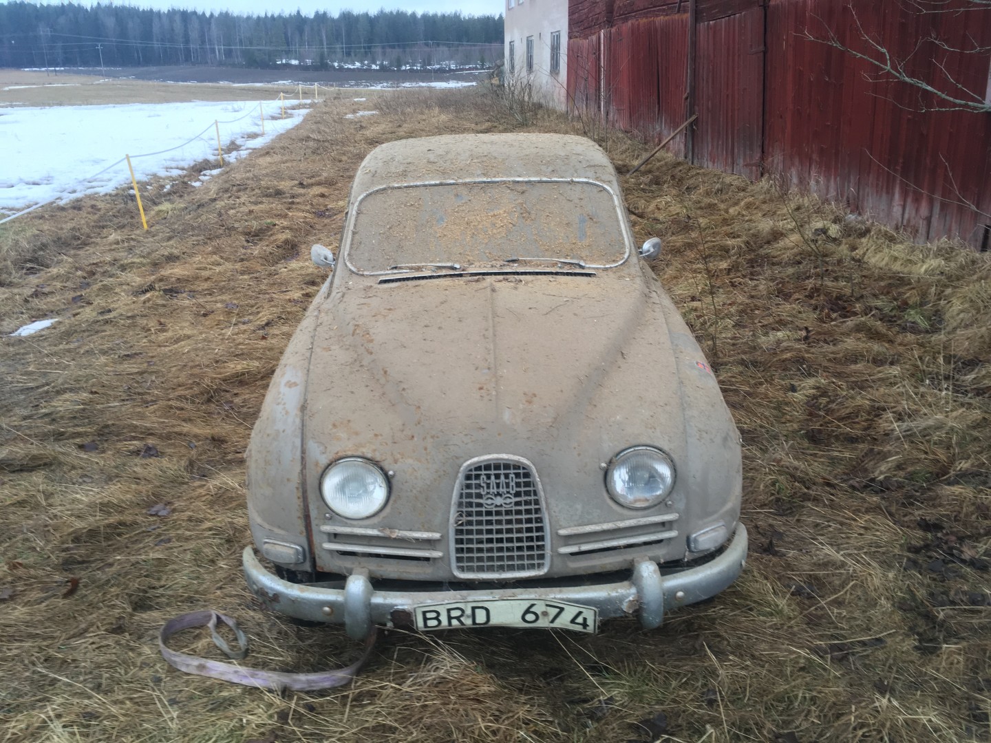

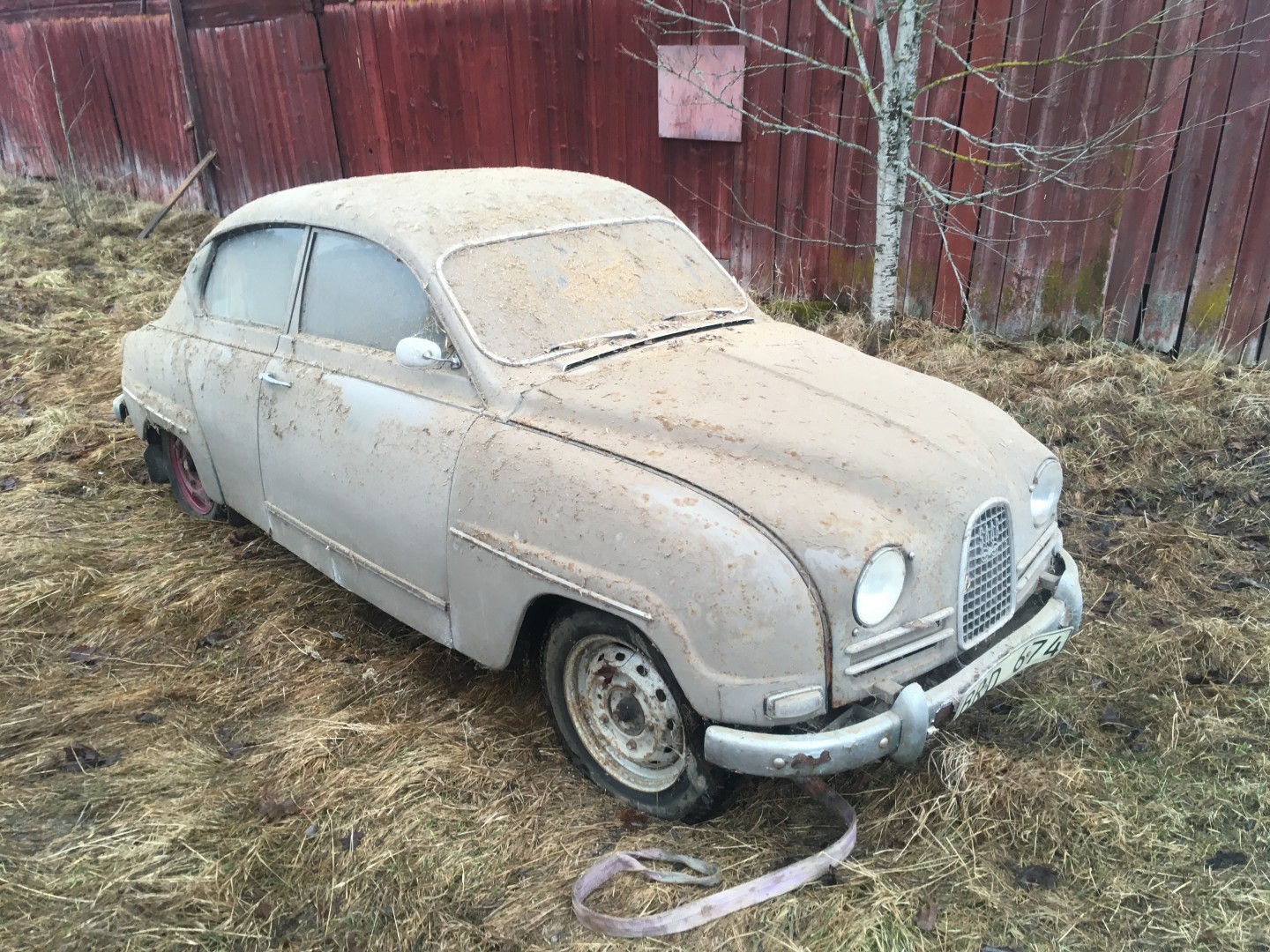

        Var nyss ock rekade hur jag ska få hem 64:an, nu när snön drar sig tbx ska det väll kunna gå som det ser ut som även om det är lite trångt där.
          april 7, 2019 kl. 16:34 #457827

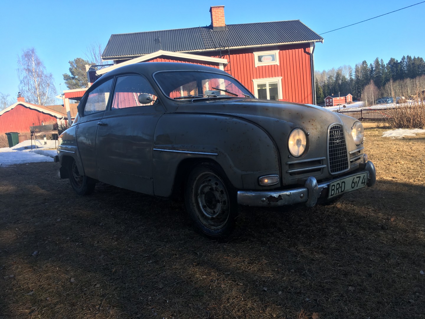

          Då har man plockat fram 64:an ur logen. Tänkte hämta hem den till garaget imorgon sen är det bara till att kavla upp ärmarna och tokskruva?
            april 7, 2019 kl. 16:36 #457831
            WOW!! Kör hårt!??
              april 8, 2019 kl. 08:51 #457844
                april 8, 2019 kl. 08:53 #457846
                Ser ju ut att vara i ett bra skick. Kör hårt.

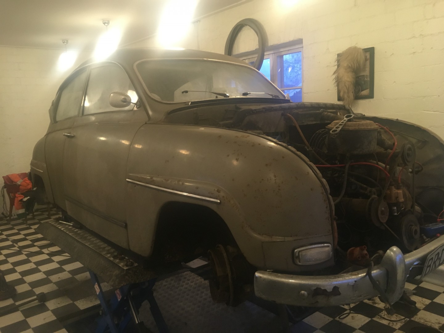

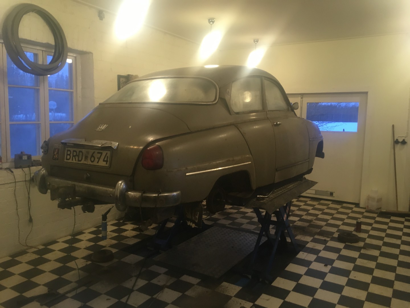

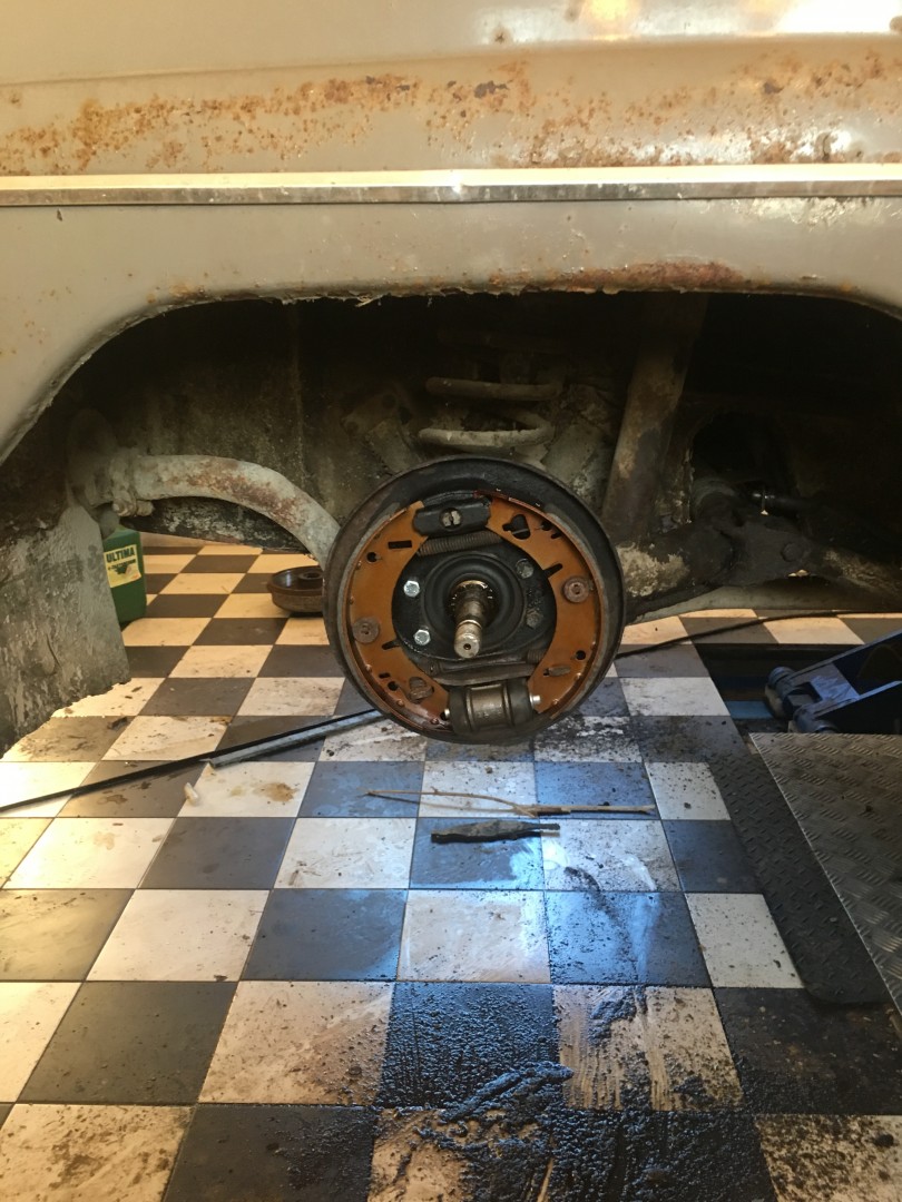

                    Haha, ja vi får se hur lång tid det kan ta? Fick hem kärran idag och har smygstartat lite med att bytt startmotor och rivit bort trummorna runt om. Imorgon plockar jag ut nya hjulcylindrar på Mekonomen. Beläggen som sitter på verkar vara bra så dom behåller jag. Under är bilen jäkligt fin men dörrarna och framskärmarna är inge rolig?
                      april 8, 2019 kl. 20:45 #457916
                      Det går alltså fortfarande att köpa hjulcylindrar till dessa på Mekonomen?! Jösses!?
                        april 8, 2019 kl. 21:17 #457919
                        Och till bra pris. 182kr stycket
                          april 10, 2019 kl. 22:54 #458051
                          Nu har jag börjat på lite med Saaben. Bromsar renoverades idag med nya cylindrar och belägg. Huvudcylindern lämnar jag orörd och hoppas på det bästa? Tryck har jag iaf?. Motorn startade jag upp igår natt efter att jag fick plocka ihop en startmotor. Imorgon ska jag byta vattenpump/generator då den som satt sär läcker som ett soll. Ratten som satt i bilen byttes då föregående ägare tyckte att mattsvart var en bra färg på ratt och kringla??. Hunnit kolla över lite av det elektriska och ska nog snart vara i hamn med det också. Hoppas på en besiktning innan påsk????

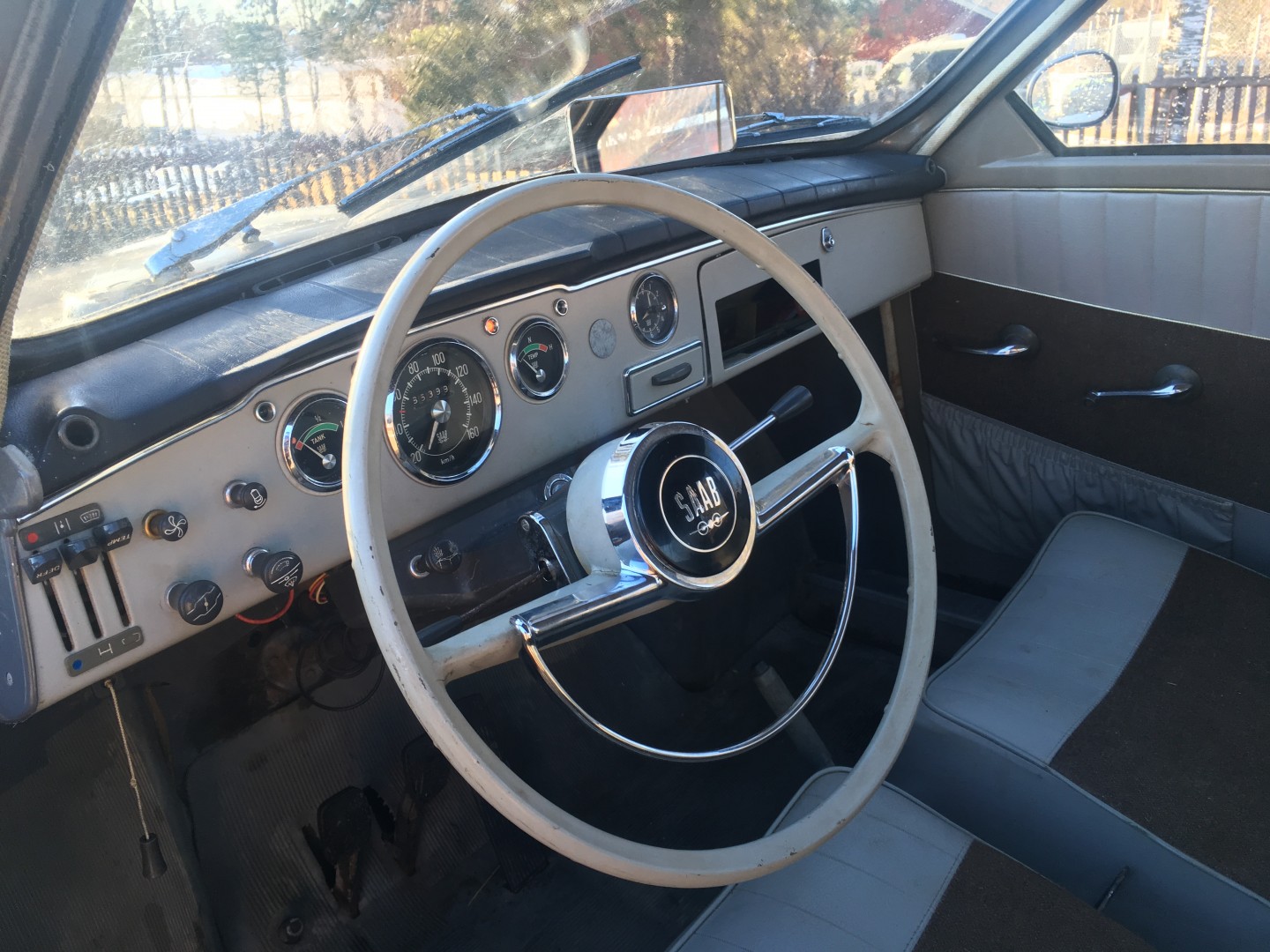

                              Är dörrarna lika fint lagade som nedre delen av framskärmarna så förstår jag vad du menar med inte så roliga. Ser ut som att man tryckt dit lister på dörrarna för att dölja skarven i lagningen. In med en vit ratt å kringla som det ska vara. Är inredningen någorlunda fräsch? Mer bilder är alltid kul!
                              Kämpa vidare
                                april 11, 2019 kl. 19:53 #458069
                                Ja dörrarna ser bedrövlig ut, men det får nästa ägare ta hand om… inredningen är ganska bra dock ryggstödet på förarsidan har släppt i sömmarna.
