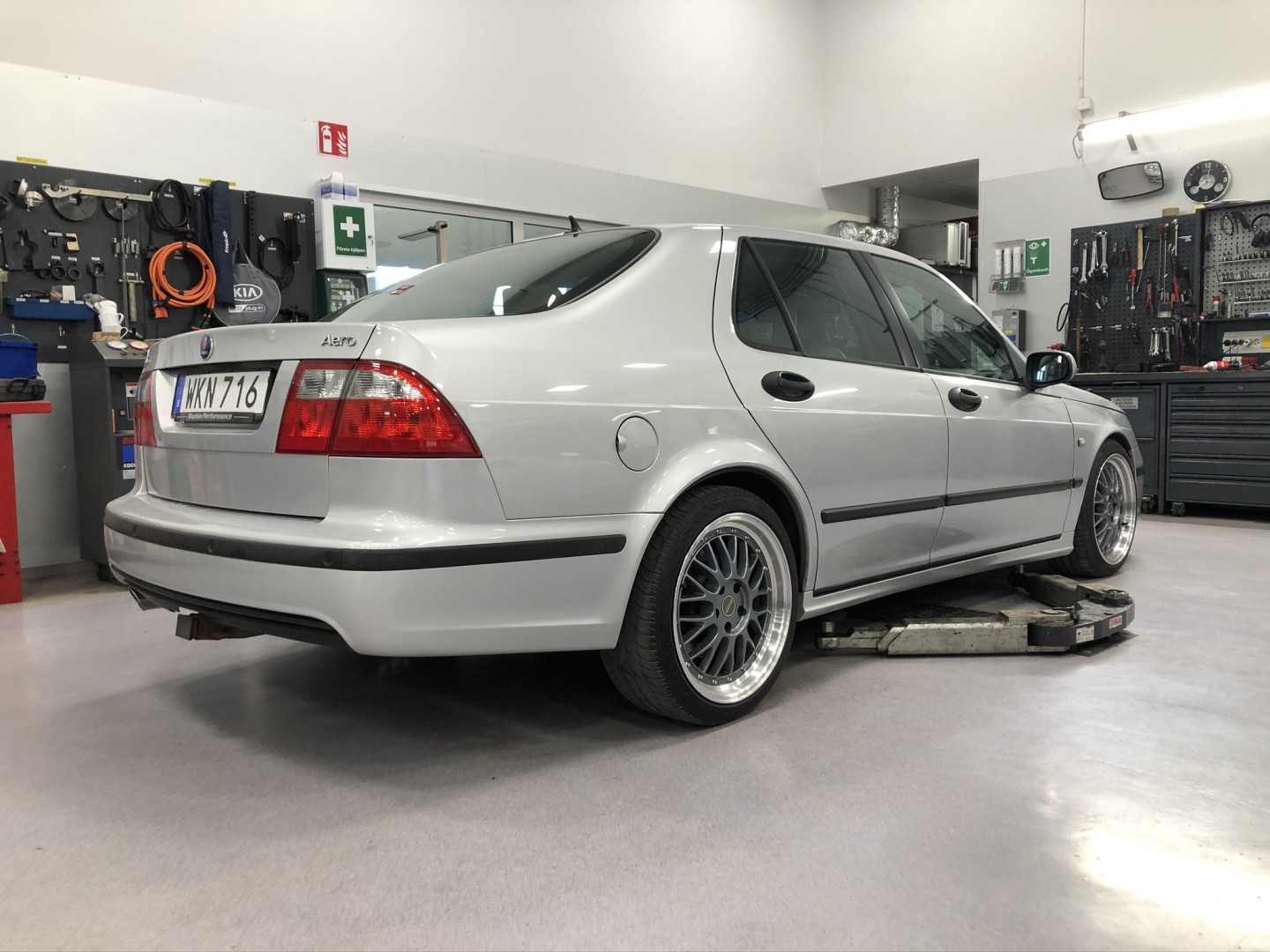

De var dags för vidare fix. Bilen ska få sänkfjädrar samt nya dämpare i bak.
Ner med fjäderbenen:Läckage dämpare höger bak ?
I gott sällskap för kvällen, Aero skåp 2003 i samma 268 Silver ??
Blir nya original / sportchassi dämpare från Sachs:
Fjädrar blir XT series ifrån Maptun. Älskar kvaliten på deras produkter!
Dessa ska sänka 35mm på standard kanske 25mm på Aero ca?Impad över skicket. Vad säger ni som kör 9-5, visst är väl detta helt OK?
De lossnar när de brinner ?
Sädår ja !
Endast nedsänkt här, den har satt sig bra bak efter lite körning ??
Mvh Nils
Kör på, detta är ju en automat och som vanligt (alltid?) var motorstags/växellådsbussning kass.
Så kan man inte åka, i med en powerflex!
Detta måste vara den för 300kr bästa uppgradering man kan göra. Helt annan bil efteråt.
Nu kan man även växla hårt med paddlarna utan att det motar/slår och tar emot.
Skitnöjd ??Mvh Nils

Bilen beter sig nu super (alla bussningar i bakvagnen byttes i slutet av förra säsongen, och nu är allt fräscht och iordning).
Såhär borde en Aero ha levererats från början, vilken körglädje de blev i denna tunga vagnen ?Tips på vidare uppgradering emottages från påhejare!!
