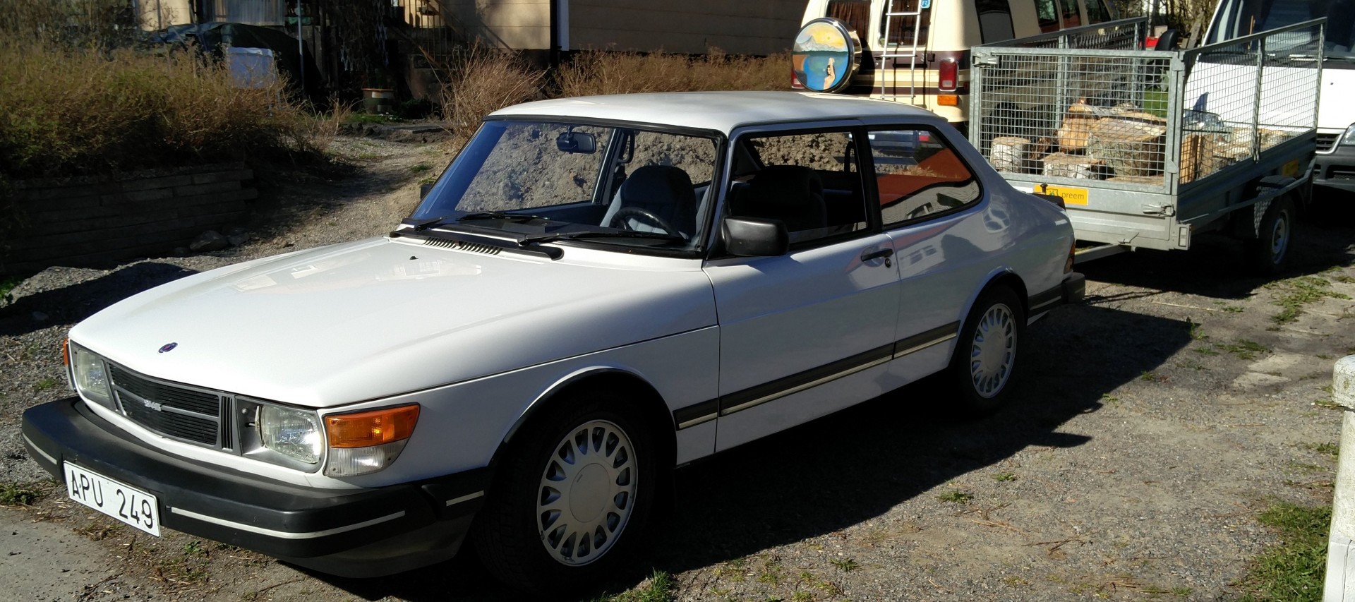

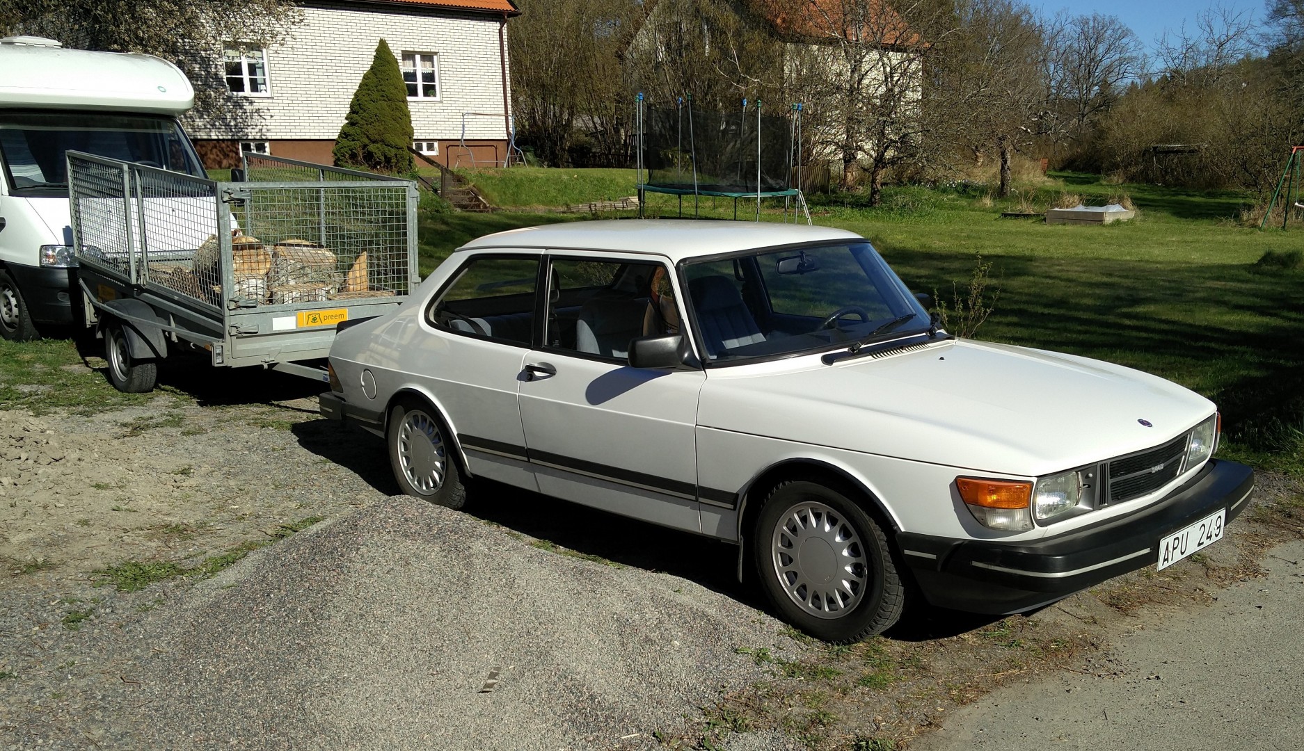

                    Har kört lite släp med Snövit, gick riktigt bra trots att björkveden vägde mer än vad man trodde! Har dragit mig lite för att köra med M+S däcken eftersom ”man ska ju ha sommardäck på sommaren” men ett par mil har det blivit utöver vedkörnigen.
                    Beställt däck nu, ska åka till däckfirman på fredag och få sommardäcken monterat på plåtisarna. Gubbstuk ska det bli! 🙂
                    Hade lite problem med tomgången som vandrar iväg när Snövit blivit varm, trodde att jag hittat felet att en vajer var lite spänd men det blir fortfarande. Operation kika om hon drar tjuvluft eller om någon vaccumslang är dålig står på agendan. Förhoppningsvis blir det inte allt för många gråa hår under felsökningen.
                    Ska kika lite på bromsarna också, tyckter att handbromsen som tog bra från början har börjat ta lite sämre igen. Klonkar lite när man backar och bromsar också men bromsarna känns som vanligt i övrigt. Misstänker att man får skruva lite till inför besiktningen.
                    Börjar bli dags för en tvätt igen, mer bilder kommer när sommardäcken är på plats 🙂
                    Lite bilder på våra äventyr.

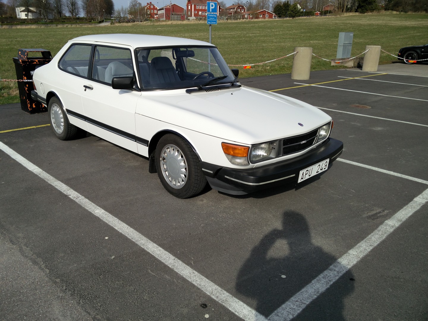

                              Såhär blev hon när sommardäcken kom på:
                              Sommardäck på!
                              Tycker plåtfälgarna passar riktigt bra 🙂 Blev att åka till tidningen Klassikers träff i Norrköping den 19/6, vilket var en trevlig tillställning.
