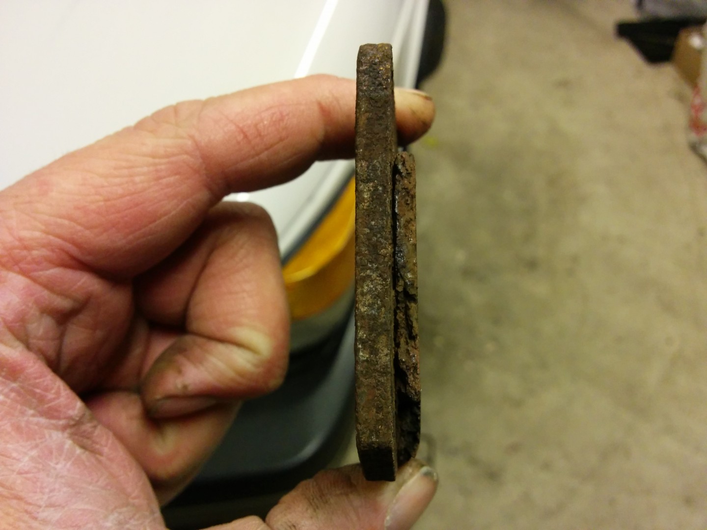

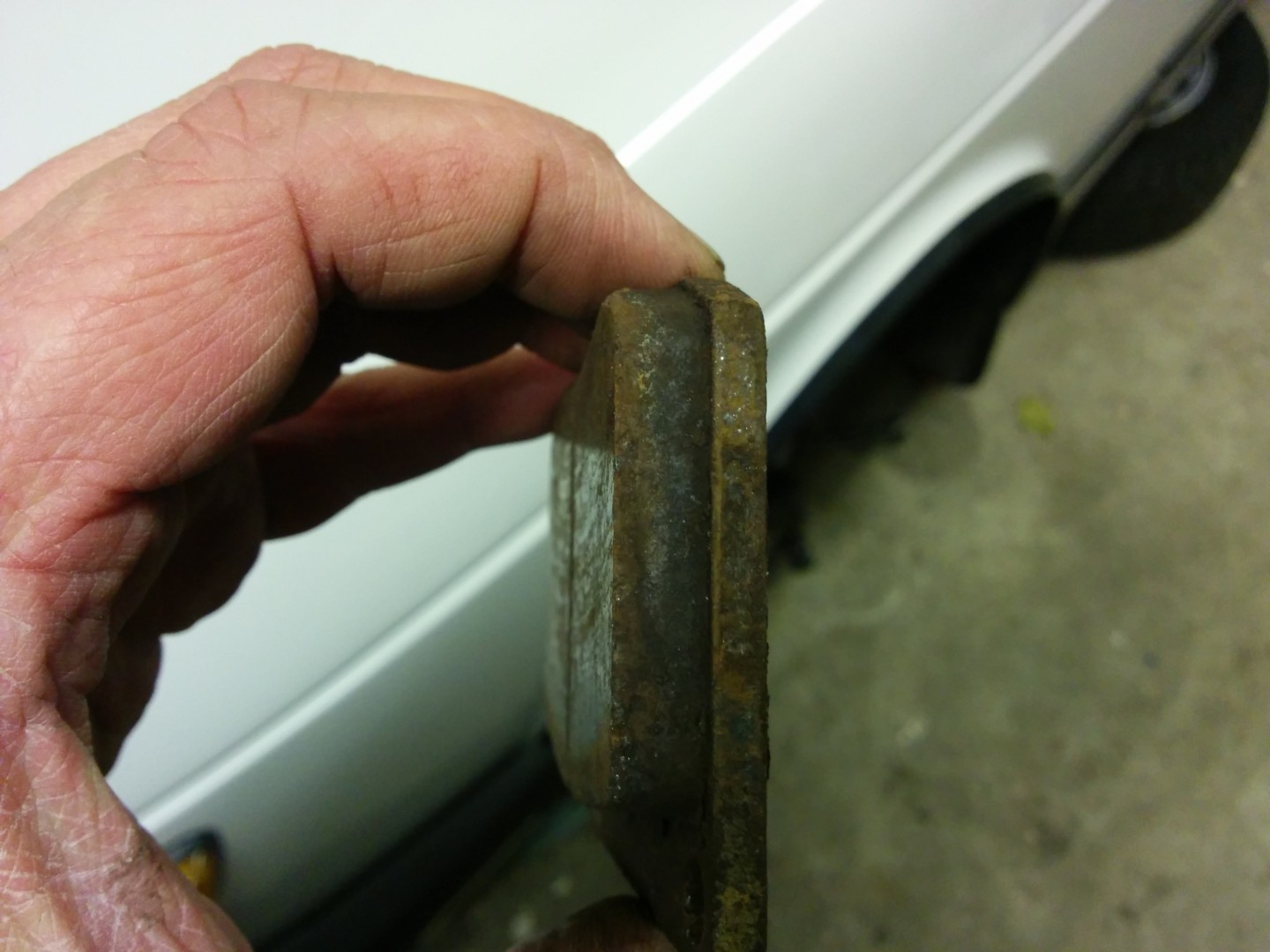

                          Så nu har man gett sig på handbromsen på Snövit, eller snarare bromsarna överlag.
                          Var nog dags att byta klossarna fram
                          Bättre skick
                          Ena belägget var bra slitet på vänster fram, andra var inte så farligt så det kändes lite konstigt. Oket ville inte riktigt röra sig så som det ska så det får bli att demontera det och göra en renovering.

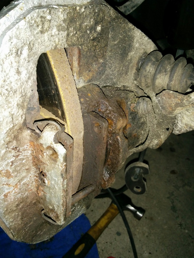

                          Vilken storlek är det på bultarna som håller ok:et? Lyckades inte hitta rätt hylsa i lådan, så får införskaffa ett nytt. Inte riktigt iordning sedan jag flyttade för jag ska ha större någonstans…
                          Andra sidan blev det lite mer tråkigheter, U-fästet gick av och sitter kvar i oket… Någon som har någon idé på hur man får loss det eller ska man satsa på att ta bort ok:et med beläggen kvar?
                          Skadat u-fäste

                            Beläggen brukar slitas mest på ”kolvaidan”.
                            Har för mig det är 3/4 tum eller 19 då. Det är väl ett låsbläck som är vikt mot skallen.
                            Kapa av den å slå ur den med en don?
                            Här håller jag tummarna!

                              Det här var yttre belägget som var mest slitet. Verkar som om oket behöver smörjas upp lite, för trots att jag skruvat in kolven så kan jag inte få i ett nytt belägg på glidsidan. Funderar på att ta av båda och gå igenom dem och kanske byta packningar när jag ändå håller på. Kom snö här idag så säsongen är inte på G ännu så kan lika gärna roa mig i garaget. 🙂
                              Jag provade med 19 men tyckte inte den passade, får kika gällande låsbläck. Hade 24 hylsa på men tyckte fortfarande att det var för litet så jag började undra, men samtidigt började jag bli trött.
                              Har slagit på delen med ett dorn och tyckte inte det gick framåt, men ska testa att kapa och slå igen. Håller också tummarna 🙂 Annars kanske man kan spänna upp oket i skruvstädet och borra ur den när man fått loss oket. Annars får jag leta ett bättre begagnat och byta packningar.

                                Det är nog så att det behöver en ordentlig översyn.
                                Det är inte så att låssprinten sitter kvar..?

                                  Mm, får nog bli en ordentlig översyn, lika bra när jag ändå håller på. Har ju tänkt behålla bilen länge så ingen idé att spara på arbetet. Bara jag lyckas få loss oken så, men lite klurande så brukar man lösa det mesta.
                                  Låssprinten är borta från u-pinnen. Den var lite rostig så den föll i bitar så fick dra loss den åt fel håll. Tänkte samma sak i början men så enkelt var det inte.
