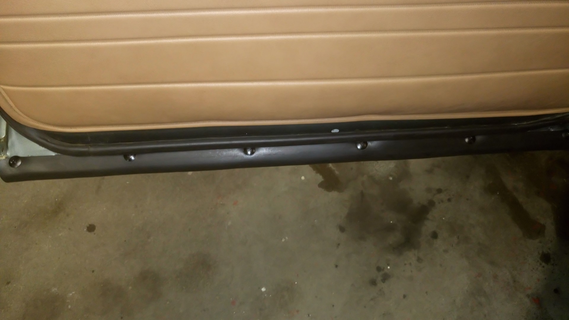

februari 7, 2018 kl. 20:03 #440497Fick fixat med lite grejer i kväll.
Förardörrens skvättlist är monterad, tog lite transparant rostskydd på nitarna, kan ju vara bra.Attachments:

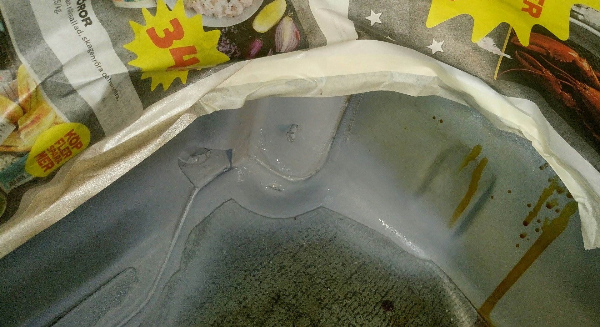

februari 8, 2018 kl. 22:06 #440532Appropå rostskyddet så är ja inte säker på om detta ska bort.
Det är ju så att en bit in under bakskärmarna är det lackat grå/svart mot punktsvetskanten.
Då ser det ju konstigt ut om man tar bort rostskyddet som linjerar med dessa grå fält. Har inte luckats hitta några gamla bilder på bilar som visar annant än svart.Jag har fått på lite färg i bagagen oxå.

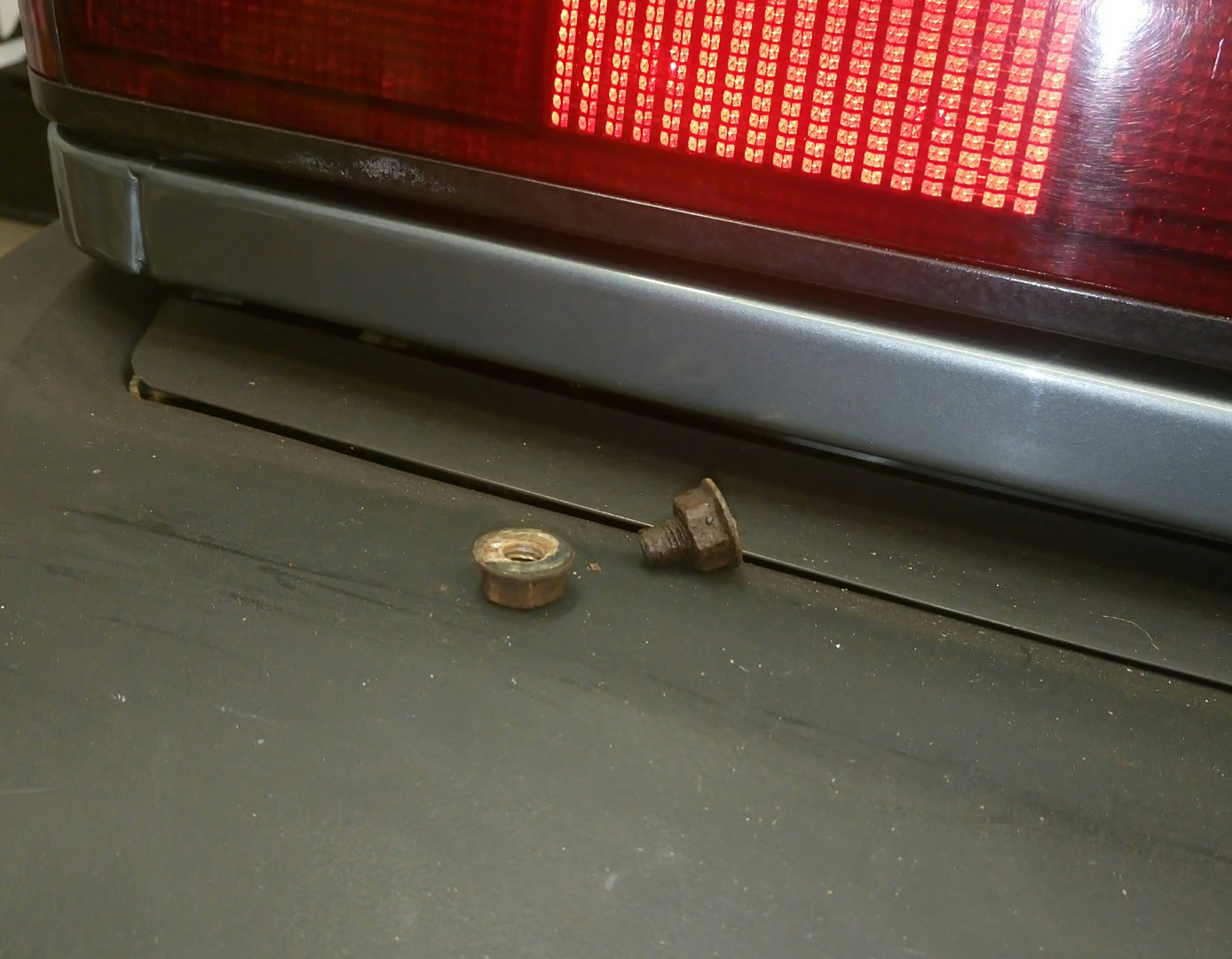

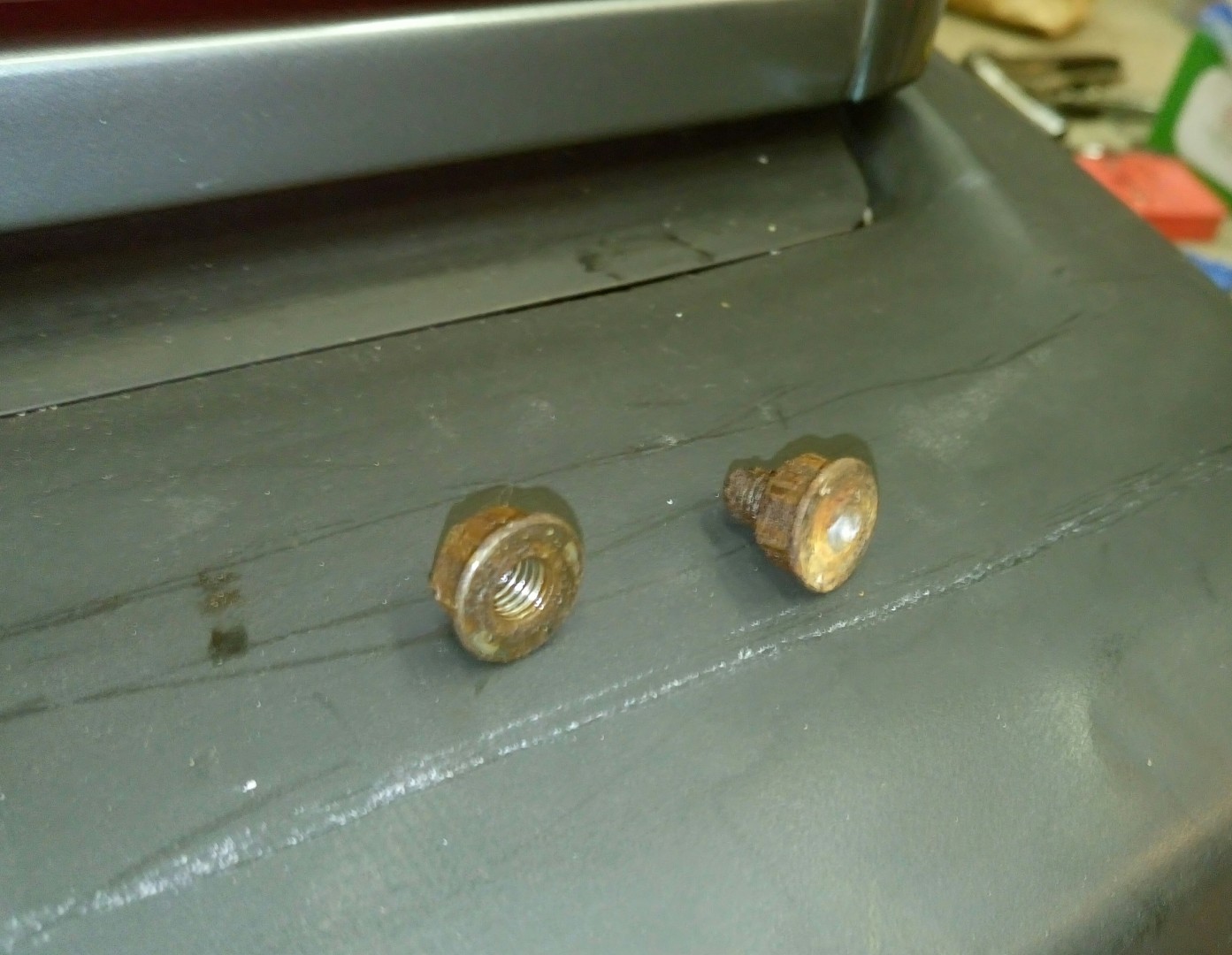

februari 10, 2018 kl. 11:13 #440582Det här va ju kul….
Jag ska ju montera drag å då är det lättare om man tar bort stötfångaren.
Provade denna lösningen på liser.
Trasiga stötfångarlister har kortats och sats med emblemtejp. Får se hur länge det håller.-

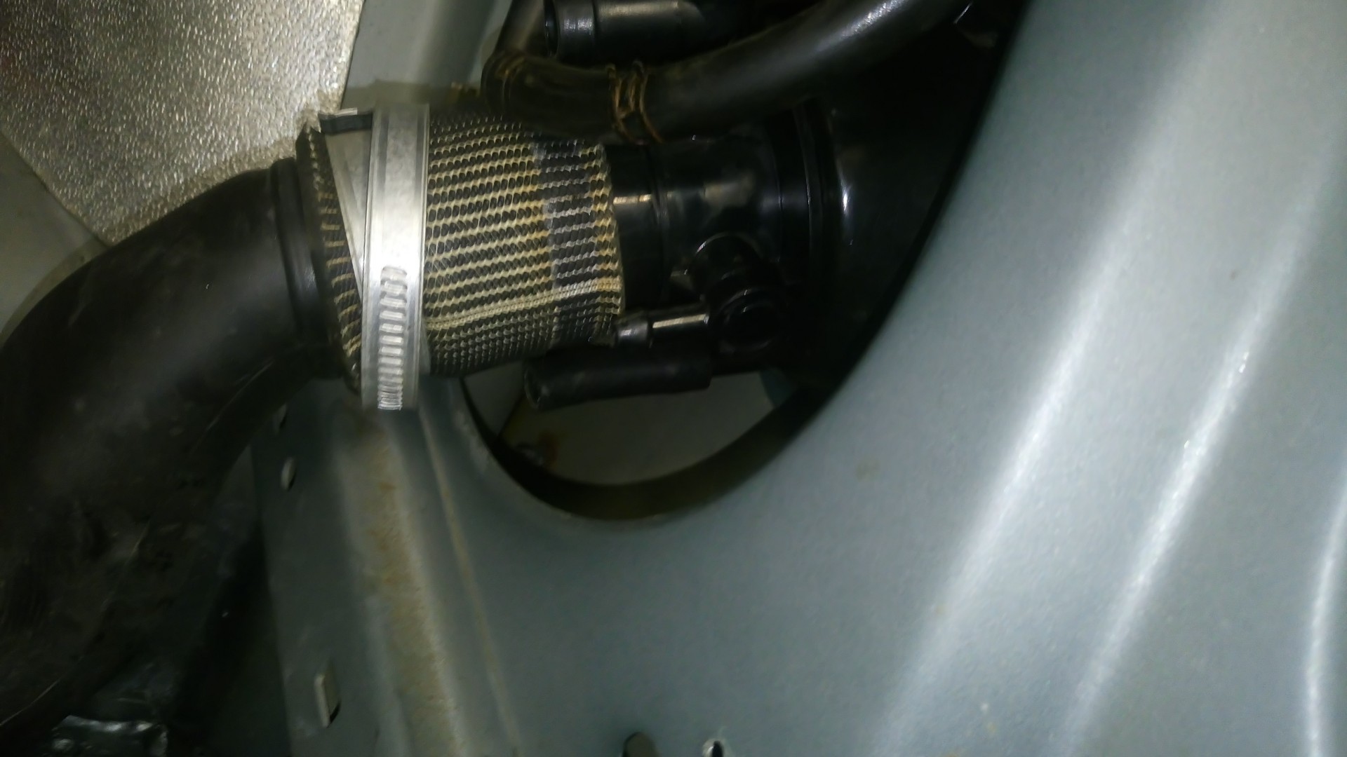

februari 17, 2018 kl. 12:14 #440926Dåså! Nu är bagagen istort sett klar.
Jag blev tvungen att byta bränslepåfyllningen oxå.
Detta har jag varit med om förut.
Men nu är alla anslutningar iordning även skvaller röret vid påfylningen.Så ser det ut från utsidan med nya skruv.
