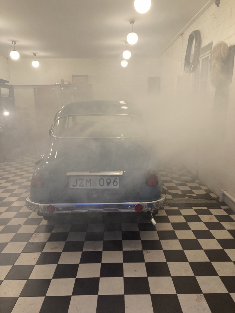

          Efter byte av strömfördelaren så hoppa hon i gång så lugnt och försiktigt?. En fungerande temperaturgivare monterades också ikväll.. Imorgon fyller jag upp henne med vatten och monterar kylarslangar. Har köpt en burk kylartätning utifall….?

              Startat upp bilen idag igen men gick lite dåligt. När jag tar bort stiften så ångar det från ena cylindern så vatten befaras i det loppet. Ska köra lite mer på tomgång imorgon. Annars hoppas jag det är toppackningen som är trasig så den inte fryst sönder. Läcker ifrån en motorvärmare som jag tänkte plugga med en frysplugg. Kommer inte åt att mäta riktigt, så någon som vet dimensionen på den? Får det till ca 22mm men räknar man i tum när man ska skaffa en ny??
