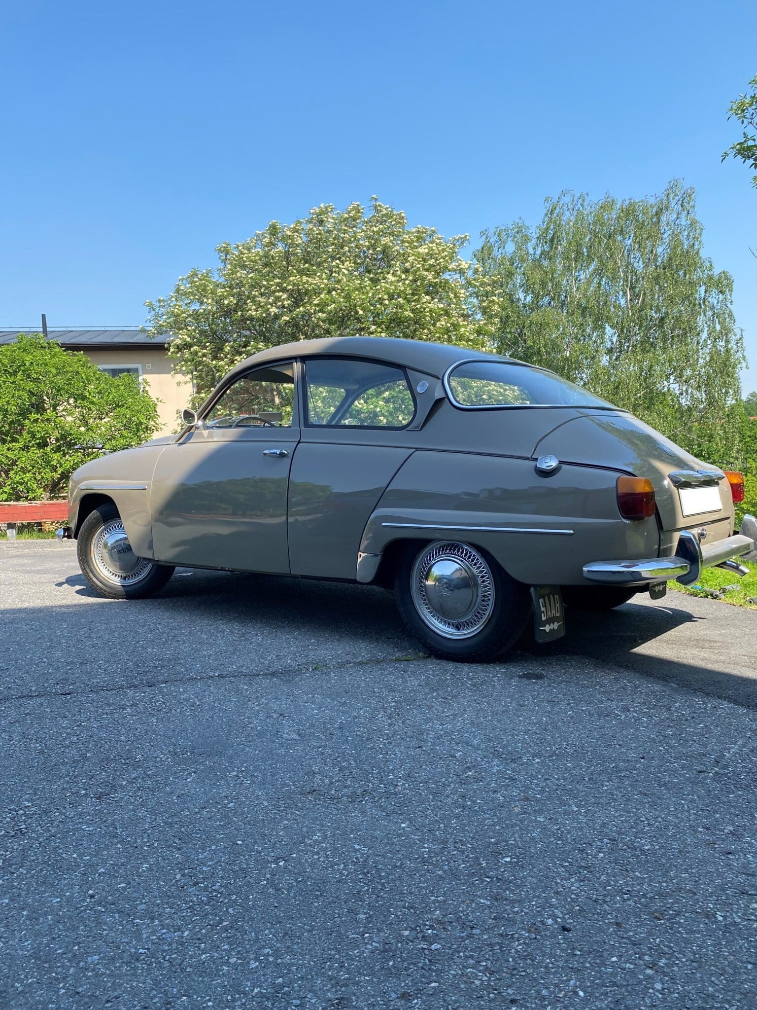

      Bilen har fått röra lite på sig. Det är något speciellt med att starta upp en tvåtaktare som varit vinterförvarad och konsvererad. Det vill ju gärna ryka en hel del den kilometern. Nu står min 96:a generellt i ett allmänt gallerbursgarage. Om brandlarmet i garaget gick igång låter jag vara osagt, men det låg en tät tvåtaktsdimma i hela garaget, nästa så att man skämdes.
      962

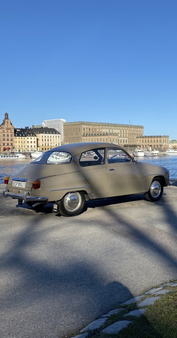

      Var även och besökte Bil & Bulle ute på Skeppsholmen, och passade på att ta ett, i min mening, snyggt foto med Kungliga Slottet i bakgrunden.
      963

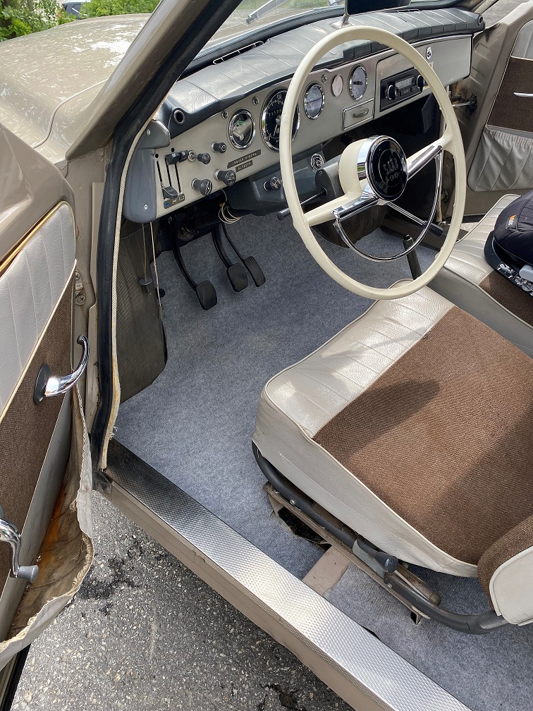

      Fick även ett rejält ryck och gjorde rent den utklippta tygmattan som var brun och äcklig efter smutsiga skor. Klädseltvätt och borste på skruvdragaren gjorde mattan helt ok igen. Ska väl försöka lägga i den fina dörrsidorna jaghar liggandes, med dörrfickor som inte hänger ned så fult. Även stolen skall få en genomgång när tid för det ges.
      964

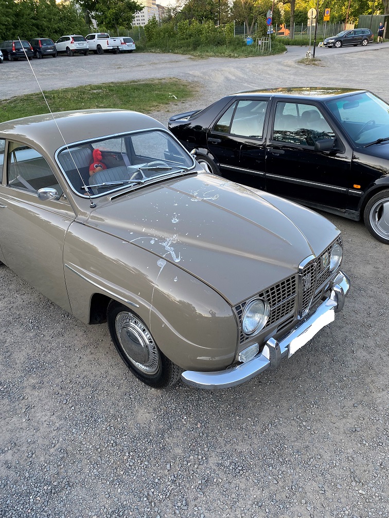

      Alla fåglar verkar dock inte gilla Pruttingvar. Måste varit en fågel med dålig mage som flög över bilen.
      966
      Så här såg den ut innan. Var bara att åka hem och tvätta. Hemskt att åka hem med massa fågelexkrement på halva bilen.
      967

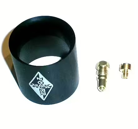

            Har beställt lite delar som jag tänkte försöka montera under början av semestern. Först skall caben få lite handpåläggning, men sedan är tanken att långnosen skall få nya stötdämpare, av gas-modell både fram och bak, samt XP:s förgasartrimsats steg 2, med 32 milimeters halsring samt 160 huvudmunstycke, 50 lågfarts munstycke. Detta skall öka flödet ca 16%, och ge en effektökning på 2-3hk. Nu är det inte effekten jag är ute efter, utan att bilen inte skall gå för snålt. Dagens bensin är ju rätt så rejält utspädd, och torrare med iblandningen av etanol, varpå högre flödet förhoppningsvis kommer gör att bilen inte går för snålt. Får jag en ännu mer körbar bil så är det bara ett plus.
            Lär väl dyka upp lite bilder på det hela när jag skruvat klart.
